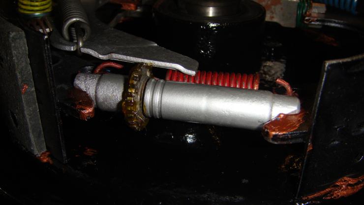

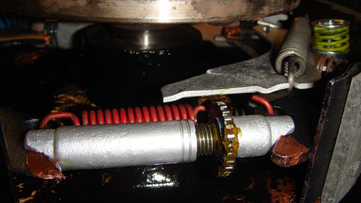

Rien à voir avec le Jeep, ça se passe sur les tambours arrières de ma Camaro de 1970 qui est équipée du réglage automatique (auquel j'ai rien compris au fonctionnement, si ce n'est la marche à suivre pour effectuer le réglage).
Donc j'ai refait ces freins entiers à neuf, sauf les deux pièces qui viennent se crocher sur les molettes de réglage, je les ai décapées, repeintes et remontées avec des ressorts neufs (strictement identiques aux anciens que j'ai démontés). Je suis sûr d'avoir remonté dans le bon ordre, les pièces sont les bonnes, etc...pas de soucis.
J'ai juste une interrogation là-dessus.
Côté passager ça mord sur la molette:
Côté conducteur pas du tout:

Difficile à dire sur la photo, mais la molette et la patte sont ils sur un même plan?
Cad, la patte peut-elle actionner la molette en bougeant ou est-elle trop haute et passe au dessus?
Le principe de fonctionnement est simple, la patte bouge avec le mouvement de garnitures, lorsque les garnitures s'usent la patte fini par actionner la molette et resserre les garnitures.
Pas facile à expliquer, j'espère que c'est compréhensible...
sur la 1er photo tu a le réglage a 0 et sur la 2eme t on réglage est tendu c est surement pour ca que la languette ne touche pas la molette et ce doit être trop tendu met les 2 réglages pareil ou a zéro et la tu compare
quand tes freins s'use la languette tourne la molette et empêche la mâchoire de repartir trop loin pour garder un freinage optimum

Oui la molette et la patte sont dans le même axe, même s'il y a pas mal de jeu latéral, la patte ne tient que pincée par écrasement par le ressort de maintien de la garniture de frein. Et a priori oui, la patte rentre en contact avec la molette mais c'est nettement moins flagrant que de l'autre côté ou elle est déjà en contact maintenant. Ce qui me fait aussi me poser la question c'est que dans le Haynes pour procéder au réglage initial de l'écartement des garnitures pour qu'elles lèchent juste légèrement les tambours il est précisé qu'il faut décoller la patte de la molette, ce qui tend à penser qu'elle devrait être systématiquement en contact une fois relâchée, alors que justement là c'est pas le cas.
Mais bon, est-ce que quand je vais faire mon réglage de course (freiner en arrière 20 fois pour mettre le bordel en place), tout ça devrait rentrer dans l'ordre? Je crois que je vais pas avoir d'autre choix que de remonter la bagnole sur le lift pour vérifier une fois que j'aurais fait mes freinages en marche arrière, c'est juste que ça me fait chier...

Déjà, les deux molettes ne sont pas réglées pareil.
Commence par mettre les tambours en place et à régler les mâchoires via ces molettes (il ya un trou fait pour dans le flasque) jusqu'à ce que les garnitures fassent juste chuinter les tambours quand on les fait tourner.
Ensuite tu enlèves les tambours et tu reprends des photos pour voir ;) .
Effectivement, mais maintenant c'est réglé, et sans avoir de trous à travers les flasques. Malheureusement après réglage pas de changement, et même d'écarter les mâchoires au maximum à l'aide de la molette ne règle pas le problème: La patte reste éloignée et n'entre pas en contact.
Les mâchoires et tambours ont des épaisseurs identiques des deux côtés. Les corps des deux molettes elles aussi sont de même longueur.

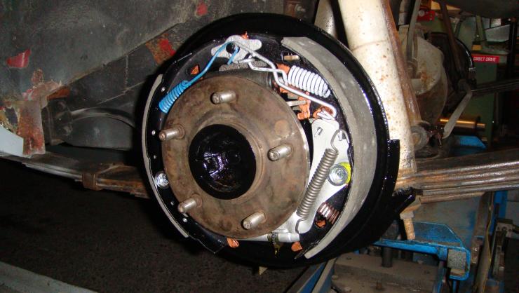

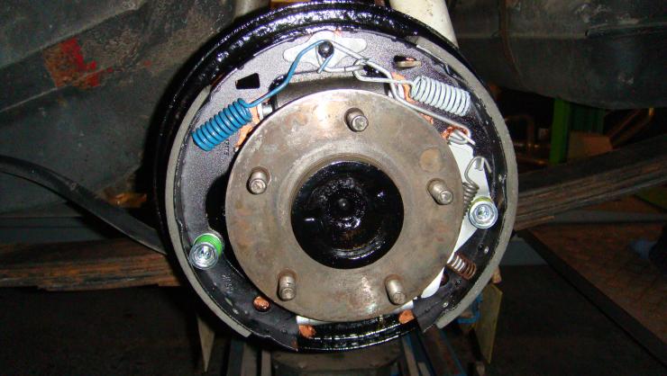

Des photos plus larges du montage:
Je crois que je vais remonter et laisser couler...ce que tout le monde à du faire depuis qu'elle est sortie de Norwood en '70.
Si je retire le ressort jaune elle pendra le long de la tringle, si je retire le brun rien parce qu'il n'est pas en tension, si je retire le grand en acier brut elle sera complètement désolidarisée de son autre partie.
Oui elle a du jeu dans le sens flasque-gougeons de roue, le même des deux côtés, elle pivote au niveau du ressort jaune sous lequel il y a une coupelle qui traverse la garniture. Tout ça est relativement libre, mais de manière égale des deux côtés...y'a pas d'usure notoire.
Bref, j'abandonne, si ça fonctionne comme ça je referme comme ça...on verra au CT...dans, allez, 3 ans. Merci pour vos idées!
Si quelqu'un à une idée, balancez en vrac, je checkerais. ;)
Bah j'ai eu le même soucis sur la Monte, d'un côté la patte n'est pas en contact avec la molette, elle reste légèrement au dessus, après avoir chercher pendant des lustres, j'ai fini par laisser tel quel...
La patte qui actionne la molette est maintenu dans un petit trous sur la machoire ,on voit nettement que elle est trop haute
Vérifie s'il n'ai a pas un trous plus bas, si non vérifie avec la mâchoire opposé, le trous est peut être différents.
Il arrive de temps en temps que les mâchoires onts un sens de montage, ( il paraisse , mais ne sons pas identiques )

Il n'y a qu'un seul trou, pas le choix, c'est pas ça. Et les mâchoires c'est deux paires identiques...en passant celle du côté conducteur au côté passager je vais au mieux déplacer le problème, mais sans plus.

tu a en dernier recourt, de rabaissé la patte ( came ),, mesure ce qu'il te manque pour quel appuit sur la molette, et re perce un trous plus bas. ;)
