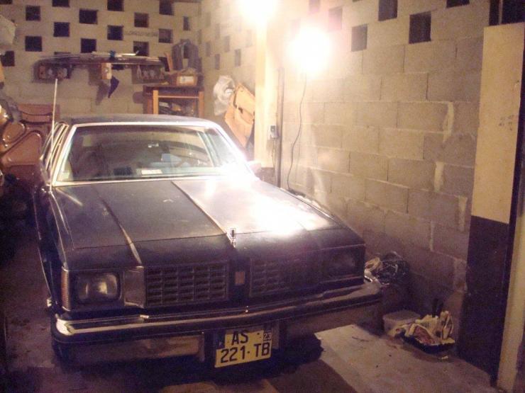

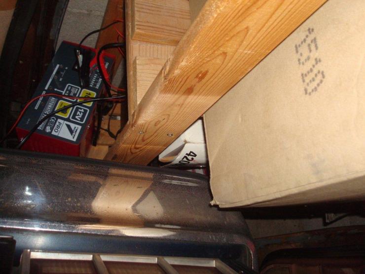

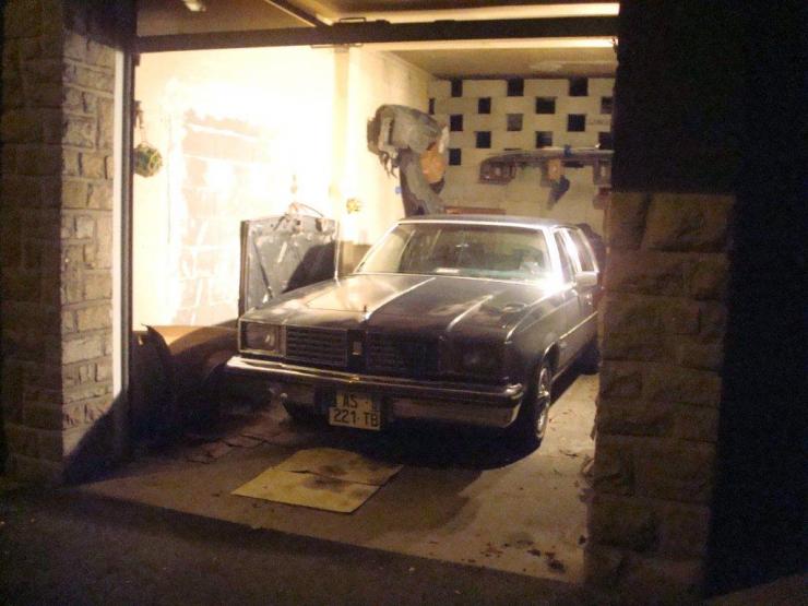

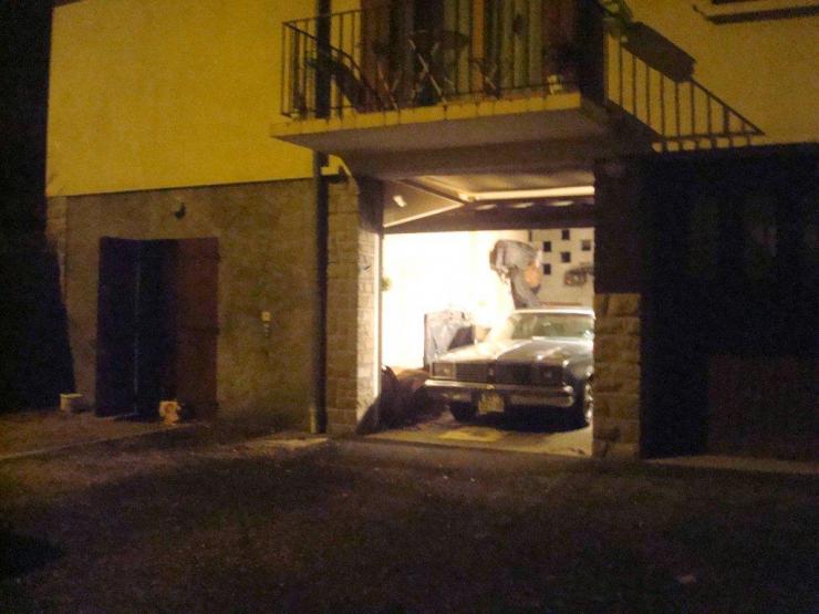

Je ne sais plus qui m'avait demandé comment s'organisait le garage pour la ranger, donc dans le doute... voilà. Rangée dans son petit box, qui est juste assez grand en fait. Je ne peux pas fermer la porte si je ne la colle pas à l'étagère. Donc bien sûr, faut bouger la voiture en conséquence...

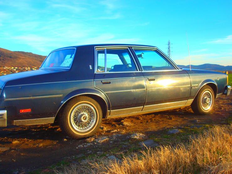

C'est tout bête mais cette photo met en évidence que la mienne a l'arrière affaissé, je ne savais pas si c'était normal... ben non. La mienne penche vers l'arrière.
Merci, merci les amis :wub:
Elle a quatres amortisseurs neufs, donc ca serait bien le diable si elle penchait... merci pour le compliment, ça lui fera très plaisir. Elle a parfois l'impression de n'être qu'une pauvre mid-size sans intérêt aux yeux des "connaisseurs"... <_<

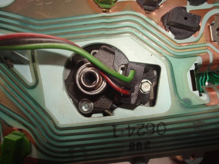

Salut tous,
Je viens de recevoir mon nouveau tableau de bord. Il semble parfait mais je ne sais pas à quoi correspondent ces fils qui sont en plus... est ce que quelqu'un peut m'éclairer? Je pense les virer vu que sur le mien ils n'y sont pas, mais je préférerai savoir quelle est leur utilité...peut être pour le compte-tour?
