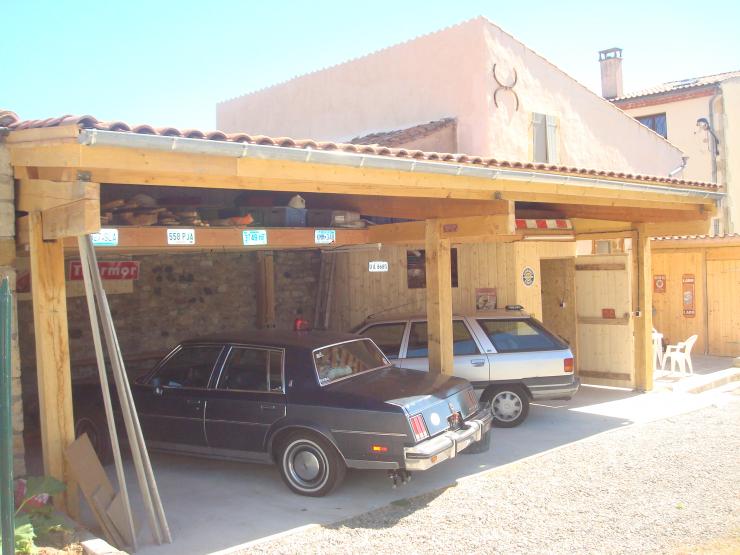

Voilà et maintenant, je construit mon petit atelier. La nevada se gare ici. Ca fait une petite quinzaine de m2.
L'ossature en chevrons.
Sur la face externe, du parquet de sapin. Dedans, je mets de l'OSB 14mm.
Et l'olds? Oh, elle fonctionne à merveille. Une vraie voiture, quoi.
Tous les matins je la déplace en bas de la rue, et tous les soirs elle revient dormir à l'abri. Du coup, elle est contente.

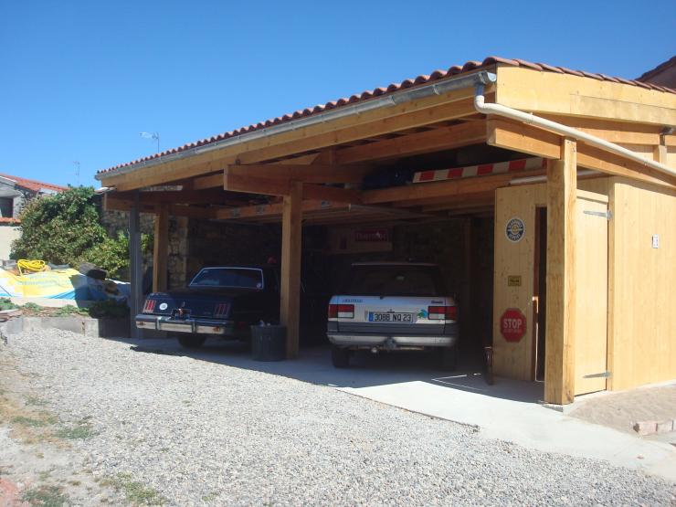

Pour la structure, avez-vous fait appel à un bureau d'étude ou bien avez -vous choisi vous même les sections des poteaux, poutres, etc ?
Tout fait par nous même. Typiquement, en plusieurs étapes.
D'abord il faut comprendre que seule la moitié du terrain m'appartient, l'autre est au voisin. Je suis en excellent termes avec lui, mais bon, le jour où il ne sera plus là les propriétaires suivant ont légalement le droit de construire une muraille s'ils le souhaitent. Donc l'idée était de pouvoir rentrer ls deux voitures sans traverser chez le voisin.
Donc, on balise la zone, et on gare les voitures. Une fois leurs emplacements déterminés (et ça a pris presque une demie journée), on délimite le périmètre. Ensuite tu as vu, terrassement, coulage de la dalle: on a notre support.
Ensuite, on détermine la hauteur nécessaire pour passer la voiture, le capot ouvert, +1 m de marge. Puis on se dit qu'une mezzannine serait bien pour ranger le bordel. Bref: on construit le projet au fur et à mesure des besoins identifiés.
Une fois qu'on a nos dimensions en hauteur, on se rends compte qu'en longueur/largeur un portafaux sera indispensable pour pouvoir braquer, donc ça implique le retrait en arrière des futurs poteaux.
Ensuite, le problème du transport des poutres. 5 mètres c'est la valeur standard, donc pour un garage de 9,20 e long c'est good. Il en faut 6. Il faut aussi penser au dénivellé pour que l'eau coule, donc il faut minimum 40 cms de différence entre l'avant et l'arrière...
Et puis voilà. Au fur et à mesure, on construit le projet théorique du garage. C'est très long à faire quand il n'y a rien à la base. Les poteaux nous garantissent aussi une indépendant totale vis à vis du mur du voisin, qui ne nous appartient pas: rien n'est posé dessus (à part le plomb plissé des tuiles).

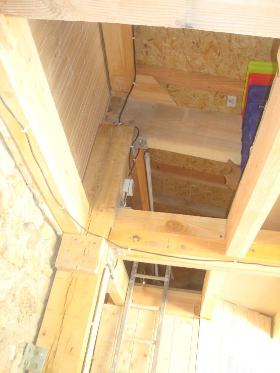

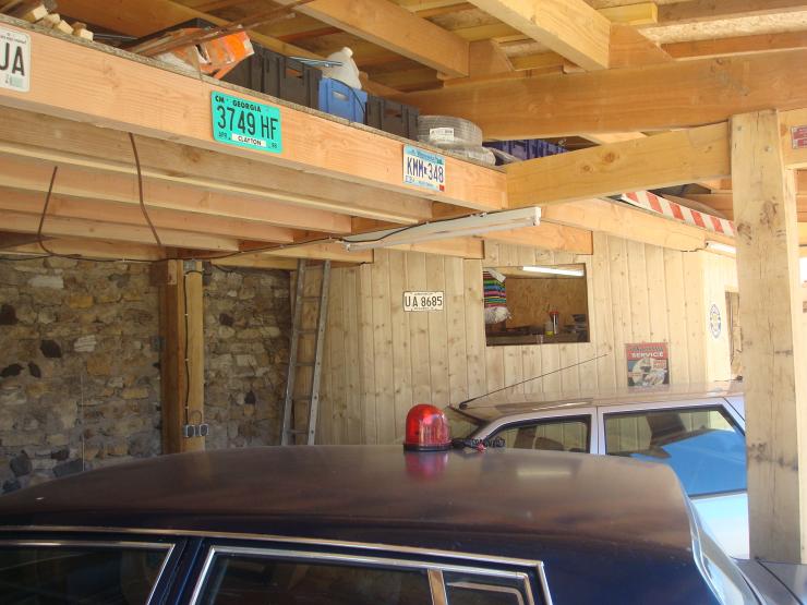

Photos du soir...

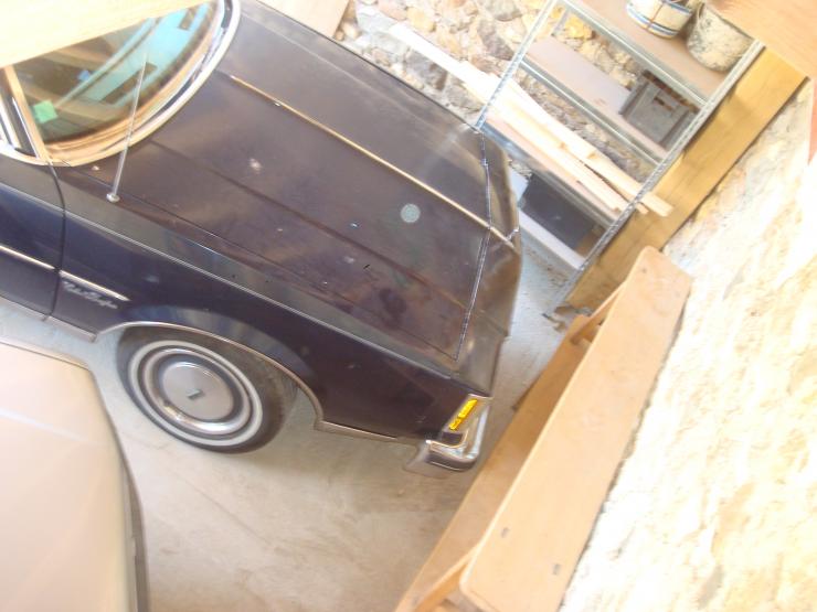

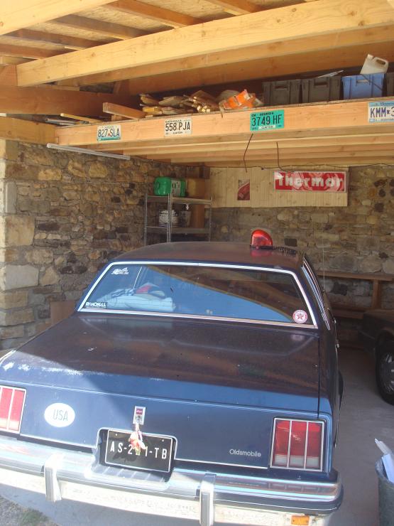

Vous ouvez voir la mezzanine au dessus de la Nevada.

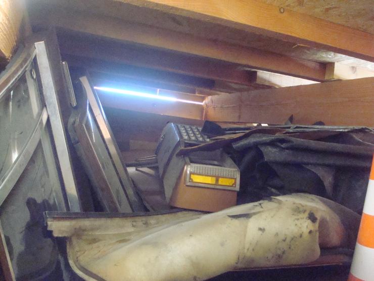

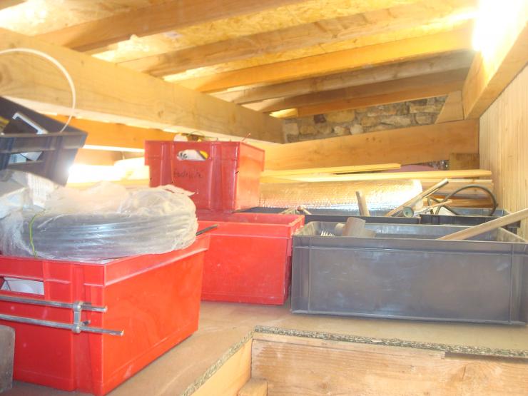

Une deuxième mezzanine sera faite au dessus de l'oldsmobile, mais elle sera moins longue, car la poutre déjà en place servira à sortir les moteurs. Et cette mezzanine sera fermée, contrairement à l'autre.
Le plancher des mezzas est fait en dalles hydro de 18mm, suffisant pour soutenir du poids, avec double renforts de chevrons pour la mezzanine de droite, car c'est elle qui acceuille depuis ce soir les 10 caisses de matériels de mes deux voitures, ainsi que 4 portières, 4 ailes, 4 pneus, un capot, une malle de coffre, une calandre et un moteur quasi complet en pièces détachées.

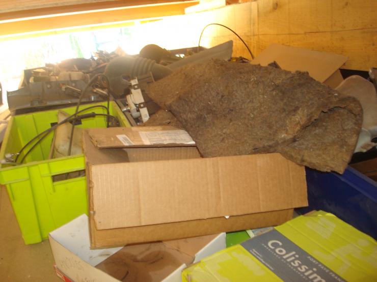

Complètement passées au rustol, maintenant c'est stocké au sec, l'air circule sans souci, ça sera bien conservé et c'était l'objectif.
Je ferai des photos au jour demain si ça vous intéresse.

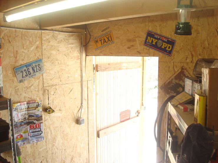

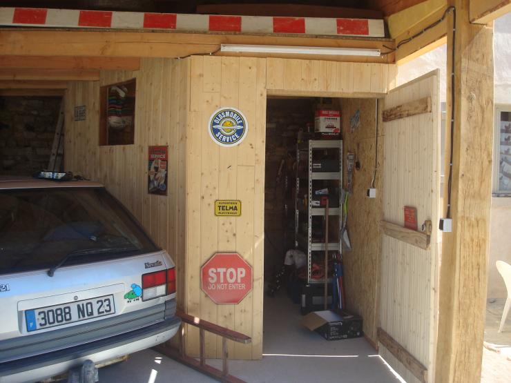

Lasts pics!
Cette fois c'est bon, c'est terminé!
Finalement pas de mezzanine fermée, parce que c'est plus pratique pour rentrer et sortir les choses. C'est très au sec car sous le toit qui est isolé, donc pas de risque de gel (sauf si on descend à -20° mais le réchauffement climatique aidant, on y viendra pas tout de suite).

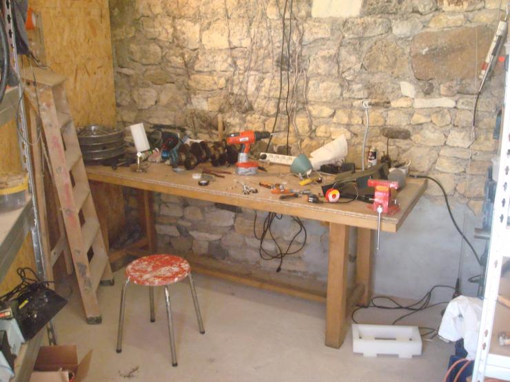

Il reste beaucoup de rangement à faire, notamment avec mes nombreux outils éparpillés, mais ça prends forme. Je vais installer quelques étagères sur le mur au dessus de mon établi demain.
Mon atelier perso ke-ya-ke-moua-ki-ai-la-putain-de-clé (interdit aux femmes). A terme je lui installerai un système de sonorisation pour travailler au son des O'Jay's...

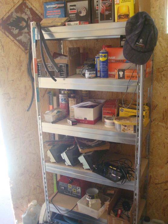

L'armoire spéciale pièces de bagnole d'usure

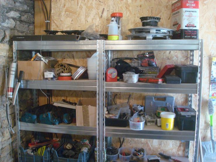

L'autre spéciale pour le reste

La mezzanine qui stocke ma deuxième olds en pièces détachées.

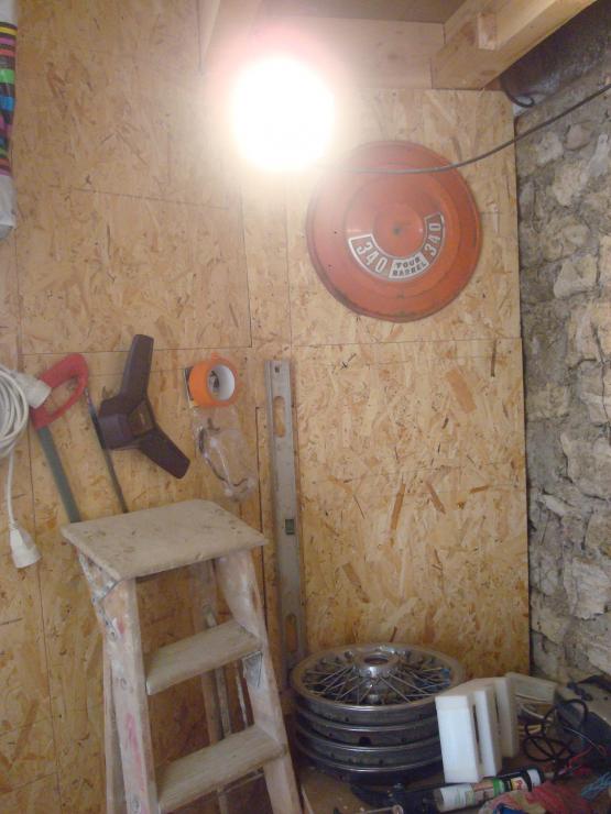

Je vois que tu as une "pie pan" de 340 FOUR BARREL accrochée au mur.
Aurais-tu enfin aperçu la lumière et vas-tu te convertir aux MOPAR? :dieux::super:
Alleluia...
Posté(e)
Trouvée dans une casse entre une carcasse e GT350 fastback et une chevy caprice... nettoyée et remise en état.
Un jour, une mopar? Pourquoi pas, je suis pas allergique du tout... ;)
