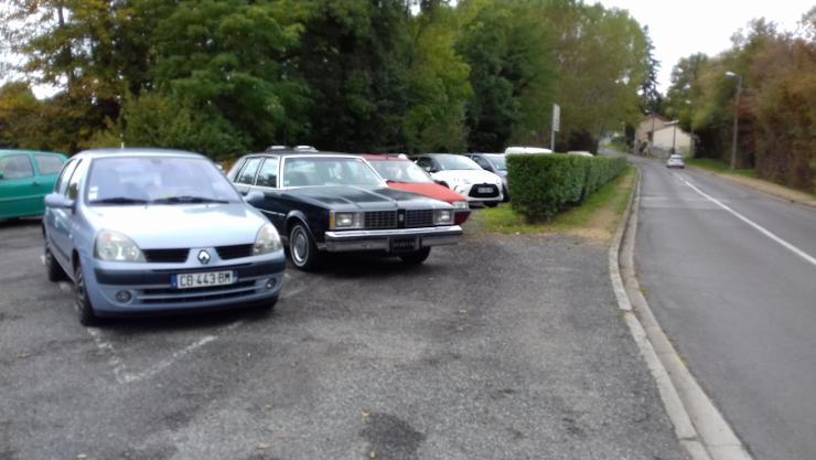

The Lion King Posté(e) le 17 octobre 2016 Auteur Signaler Partager Posté(e) le 17 octobre 2016 Donc j'ai essayé la paille de fer 000: ça fonctionne bien, ça a le même effet que le belgom mais ça n'enlève pas le piqué, dommage. Ce matin, à 7:30, je suis sorti, j'ai regardé la 21, puis l'olds. Je suis rentré, j'ai posé les clefs de la 21, et je suis allé démarrer l'Olds. Au quart de tour, starter mis, elle chauffe en 3 minutes... puis un coup sur la pédale, ralenti à 800 tours, ronronne comme un chaton sur un plaid. Pof, une vitesse, de la musique, et c'est parti pour aller au taff. Ça freine, ça essuie-glace, ça roule droit, ça éclaire, ça cause fort, et en prime ça donne l'heure. Garée au parking dans 2 m², impeccable avec la direction assistée. Et ce soir, pareil: top moumoute. Bref, c'est dans ces moments là que je sens qu'elle valait le coup. Citer Lien vers le commentaire Partager sur d’autres sites Plus d'options de partage...

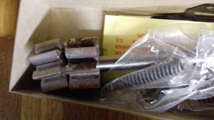

The Lion King Posté(e) le 20 octobre 2016 Auteur Signaler Partager Posté(e) le 20 octobre 2016 Yahouuu! 9.8L/100! 'tain le kiff. Une fois bien chaude c'est une fusée cet engin. Je me suis fait une petite frayeur ce matin dans un virage un peu mouillé... ça réveille! Posé à 110, 2200 trs/min, pression d'huile à 50 psi bien tranquille, 14.5V, de la balle. Bon, après j'ai une question: j'ai reçu ma pompe à huile en NOS: Elle a des traces de rouille. Grave? Citer Lien vers le commentaire Partager sur d’autres sites Plus d'options de partage...
Phil Posté(e) le 20 octobre 2016 Signaler Partager Posté(e) le 20 octobre 2016 Non, elle est restée longtemps sur une étagère c'est tout. C'est le problème du NOS. Tu passes les dents à la laine d'acier triple zéro (pas au papier de verre pour ne pas fusiller le traitement de surface de l'acier), tu essuies la poussière, tu recouvres immédiatement d'huile moteur.Et tu enveloppes de papier huilé avec un élastique ou un Rilsan si tu ne la montes pas tout de suite. Citer Lien vers le commentaire Partager sur d’autres sites Plus d'options de partage...
The Lion King Posté(e) le 20 octobre 2016 Auteur Signaler Partager Posté(e) le 20 octobre 2016 Ok, super, merci Citer Lien vers le commentaire Partager sur d’autres sites Plus d'options de partage...

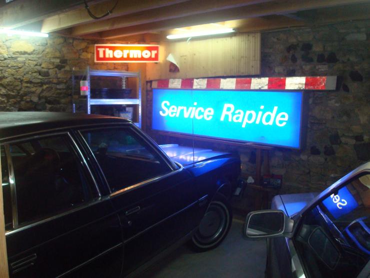

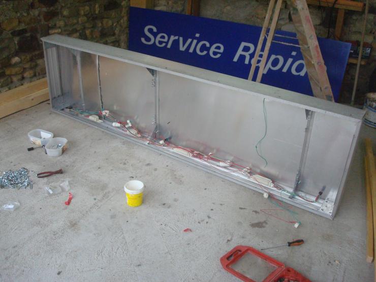

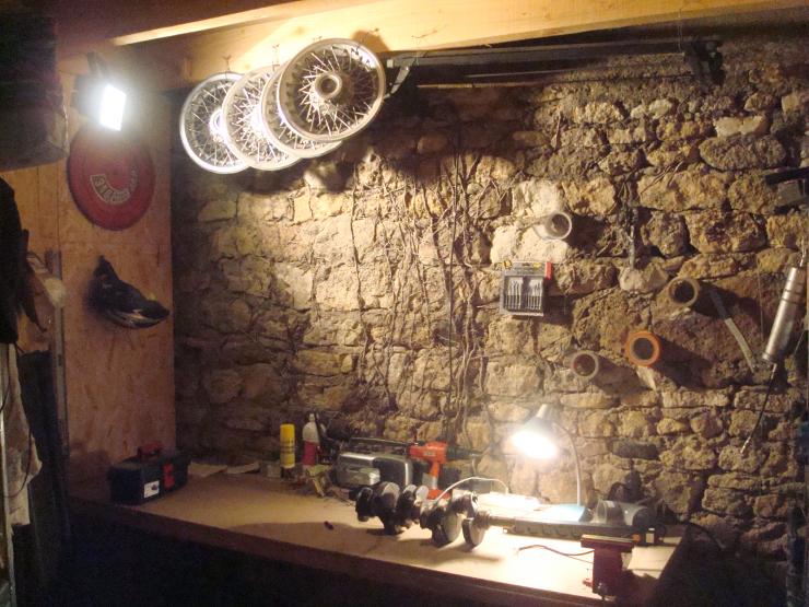

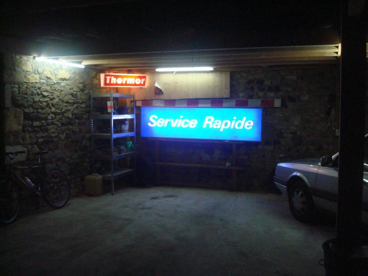

The Lion King Posté(e) le 1 novembre 2016 Auteur Signaler Partager Posté(e) le 1 novembre 2016 Un cadeau de mon beau père, son oncle avait un garage. Arrivée en pièce détachée, il m'a fallu retrouver l'ordre de montage et les vis... mais ça en jette. Dommage que j'ai pas la place de la mettre ailleurs pour l'instant. Petit atelier en fin de soirée... Citer Lien vers le commentaire Partager sur d’autres sites Plus d'options de partage...
