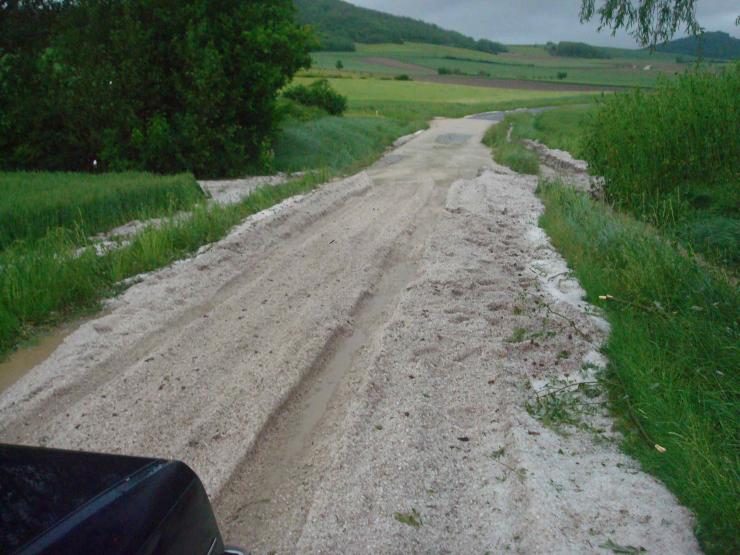

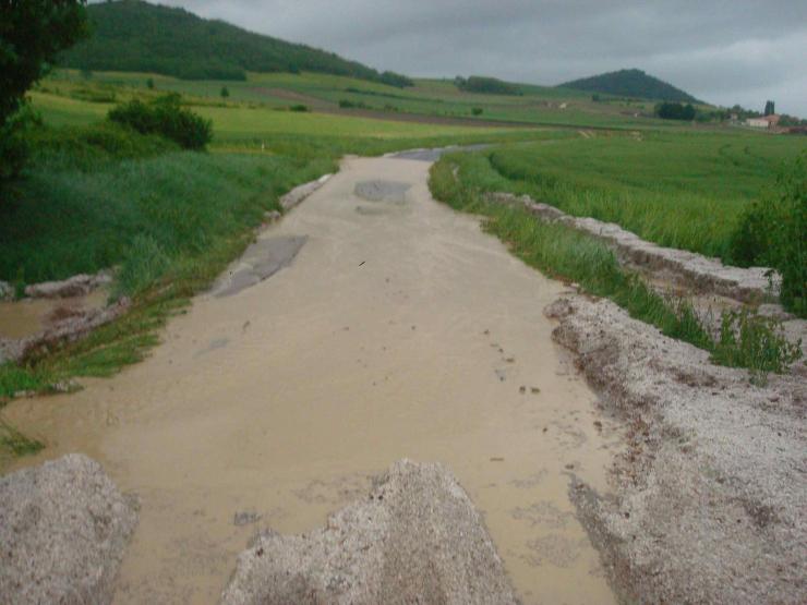

Et en voilà d'autres! Ici, il pleut. Coulées de boues assurées, mais madame oldsmobile passe partout sans problèmes!
:superhero: :superhero:
(oui, c'est de la grêle le truc blanc)
Tu l'as dit!

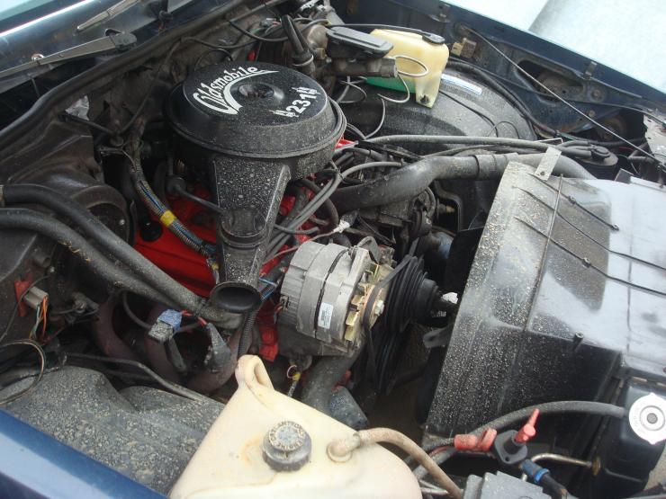

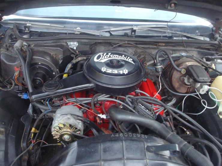

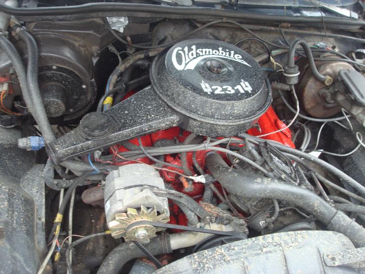

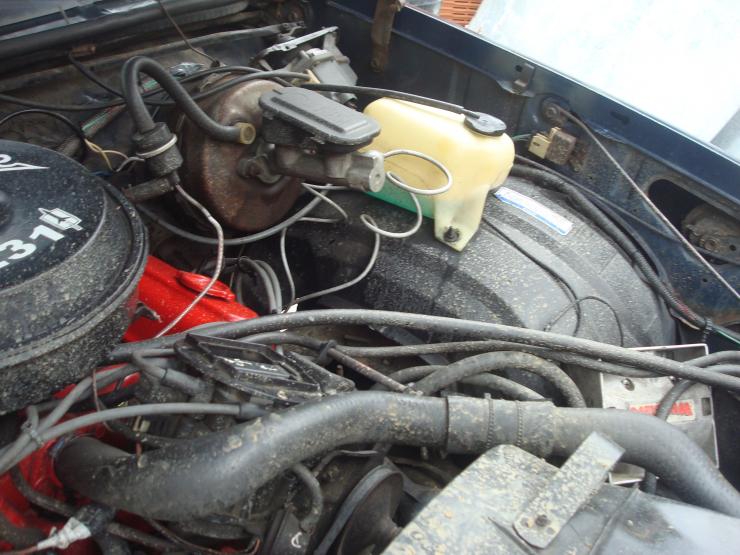

Et en ouvrant l'engin ce matin:
Je crois que je peux affirmer sans mentir que mon circuit électrique est parfaitement étanche. 30 bornes comme ça à naviguer dans 30 cms de flotte dégueu.
Et après 2 heures de nettoyage à la brosse à dent:

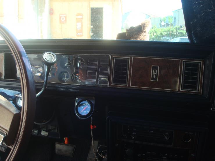

J'ai aussi récupéré un panneau en plastique pour cacher le trou laissé par l'horloge démontée. Elle est toujours chez le pro.
Ca rends très bien, je trouve, d'autant que le panneau est en parfait état.

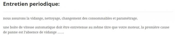

je remarque que ma boite fatigue sérieusement. Elle fait des trucs assez bizarres parfois, comme mettre plus de temps à passer la première, et les à coups sont nettements plus prononcés. Pas de manque d'huile, belle couleur.
Je vais tenter une vidange avec remplacement du filtre de ma TH350, histoire de voir. Comme dirait tonton Tbird, les principaux soucis d'une boite se règlent par une vidange.
TBird ne dit surtout jamais ça : pour lui, les principaux soucis d'une boîte se règlent par la dépose, l'ouverture et le nettoyage complet de la boîte - plus sa réfection, puisqu'elle est sur l'établi :D
Les à-coups (au passage d'un rapport à l'autre, c'est bien ça ?) peuvent être dus à l'usure des bandes. Je ne sais pas si la procédure de réglage des bandes est dans ton shop manual, pour une TH350 ça doit se trouver partout.
Mais ça, plus la paresse à passer en D, c'est plutôt de la mr2 dans le circuit hydraulique qui gêne le bon mouvement des pistons et autres valves et clapets ("gommage"). Tout ça est évidemment réglé par la méthode TBird.
N'écoute pas TBird et fais une vidange (en supposant quand même que le niveau soit bon au départ hein).
Ce qui peut régler ton problème. Ou pas - et là, TBird a raison ;) .
C'est sur son site :D
