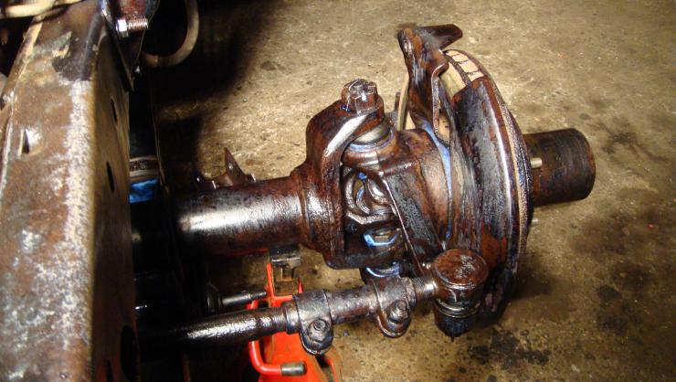

J'espère que demain ça ira mieux...j'ai encore une moitié d'essieu à me taper et ça va pas se faire tout seul. :deprime:

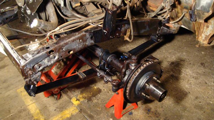

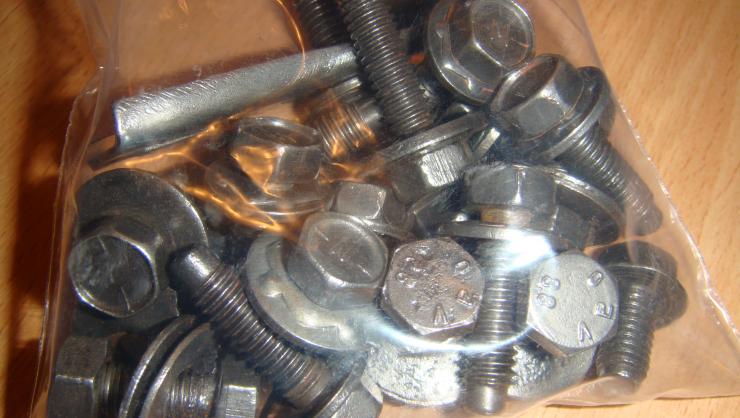

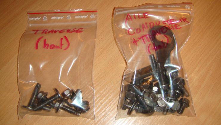

Des tofs de la visserie d'origine qui est prête à partir au zingage...v'la ce que ça donne sans les 75 kilos de merde qui pourrissaient les filetages et collait le tout:
Tout est compartimenté par élément de carrosserie, j'en ai une dizaine de comme ceux-là.

Oui, et vernir en argenté métal...sinon brut comme ça ça rouille direct rien qu'avec l'humidité...et poser des boulons rouillés une fois que j'aurais payé un carrossier au prix fort, j'aime pas l'idée. :goatee:
La moitié est déjà faite d'ailleurs. ;)

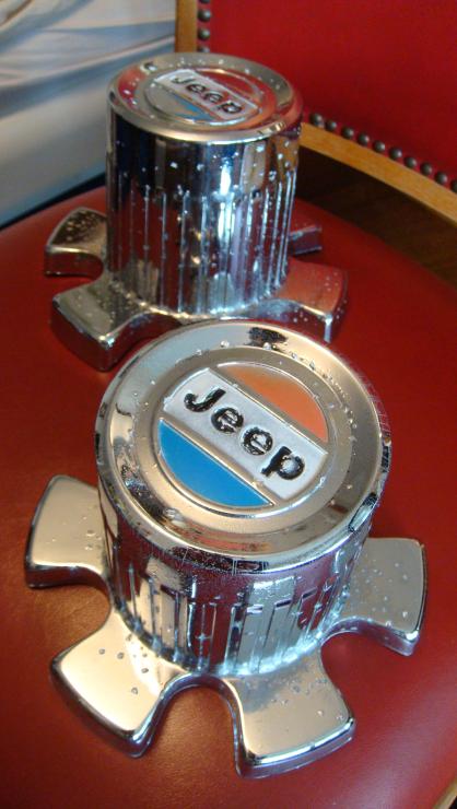

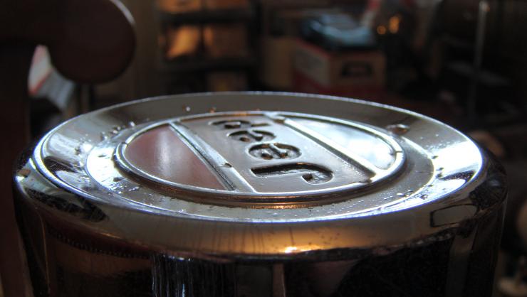

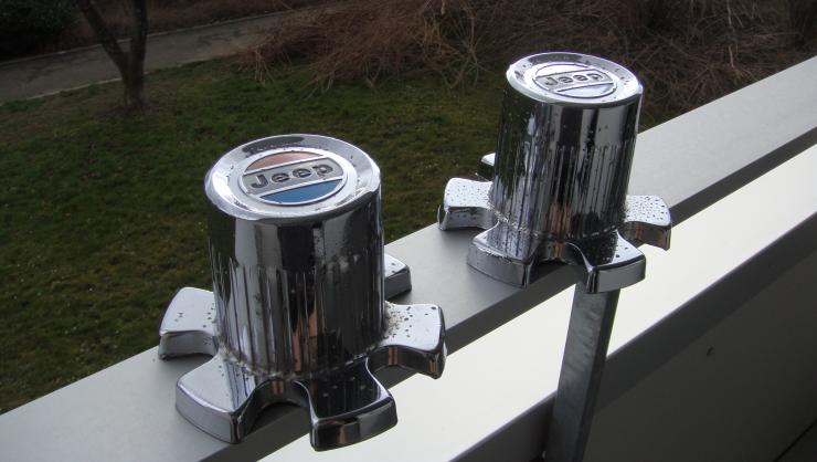

Ah oui et ce weekend, vu que ça trainait sur mon bureau depuis trois semaines et que ça commençait à m'emmerder je me suis enfin occupé des centre caps:
8 heures de lustrage pour en arriver à ce résultat, c'est bourré de recoins ces merdes et ils étaient vraiment salement entartrés.
Comme vous le voyez ils sont en très mauvais état, énormément de piqures de corrosion et beaucoup de rayes et un chrome en très mauvais état (lavages successifs aux rouleaux, laine d'acier, etc.)...donc impossible de faire mieux que ça...je repeindrais les parties peintes un jour, si vraiment j'ai plus rien d'autre à faire...ou pas...il faut qu'il reste un peu roots quand même.

J'les trouves bien propres ces centercaps ! Sa a son charme avec quelques piqûres quand même !
J' sais pas si j'me serai accroché à les lustrer pendant 8h pour ma part...
Posté(e)
Ben j'ai pas de photos d'avant mais ils étaient tellement pourris qu'une fois que t'as fait un petit bout t'es obligé de tout faire, la différence est tellement flagrante que c'est moche de s'arrêter à la moitié...mais c'est clair que quand tu vois l'état du chrome c'est un peu un pansement sur une jambe de bois...mais bon...à 65 mètres, ils brillent! :D

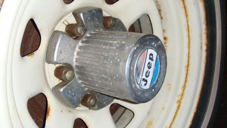

EDIT: J'en ai retrouvée une dans les méandres de mon DD:

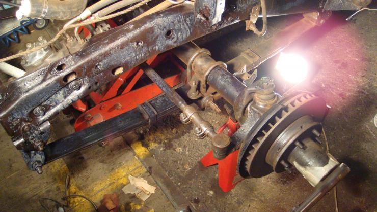

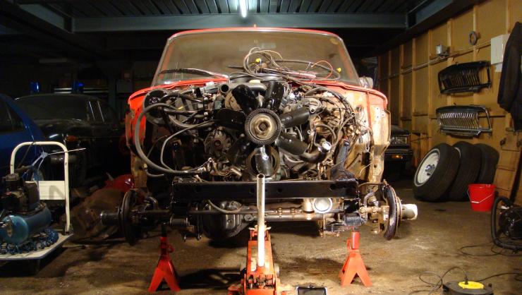

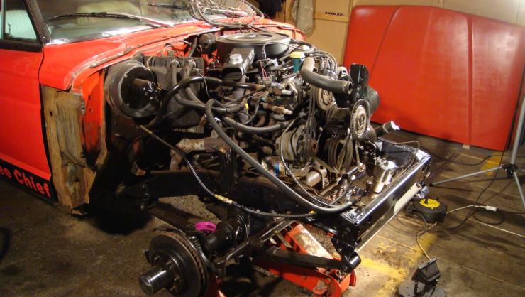

Bon ben...allez hein!
Marrant les joints de culasse et l'absence de grippe, ça booste là, d'un coup! :sifflement:
-Déposé les passages de roues
-Décapé la visserie
-Déposé la traverse avant
-Déposé les silent-blocks chassis
-Dégagé le rétro passager rajouté, cassé les fixations et percé les rivets
-Démonté le refroidisseur de clim', les lignes, l'évaporateur, etc.
-Décapé le longeron conducteur jusqu'à la caisse et deux-trois autres trucs
-Décapé le côté conducteur de la cloison de pare-feu
-Désolidarisé les lignes de freins
-Réassemblé les jantes AV
-Déposé la pompe à air et les restes du système de dépollution
-Déposé et vidangé la pompe de DA, purgé le boitier, purgé les lignes
-Déposé les deux caches du converto de boite
-Traité antirouille le longeron conducteur, la moitié du flasque et deux-trois autres endroits
Enfin une bonne nouvelle dans mes découvertes: La flexplate est superbe, comme neuve, le convertisseur et la boite sont effectivement tout neufs.
Franchement si j'avais la place je décoquerais et je sortirais le drivetrain, en une journée ce serait fait...en plus pour bien faire j'ai le palan 30 tonnes et la chèvre, mais bon...pas la place et je ne pense pas que ce soit nécessaire vu que les parties perforées par la rouille sont bien accessibles.

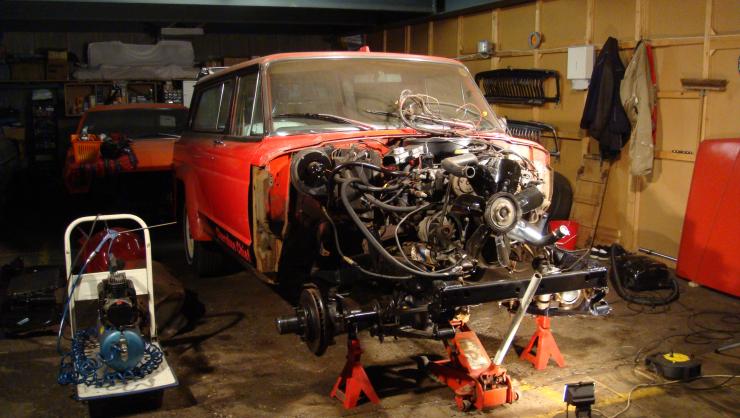

Hé beh, tu devrais te faire des joint de culasse plus souvent, parce que là tu cours pas tu voles :sifflement:
Question: C'est quoi la voiture affublée des deux gyro sur le fond de la dernière photo?

Effectivement c'est ma Tatra surmontée des giros du Suburban parce que j'ai pas trouvé de place ou les ranger. Merci sinon!

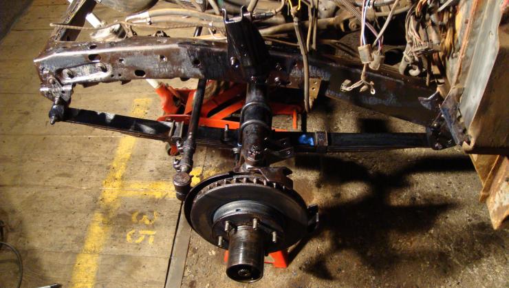

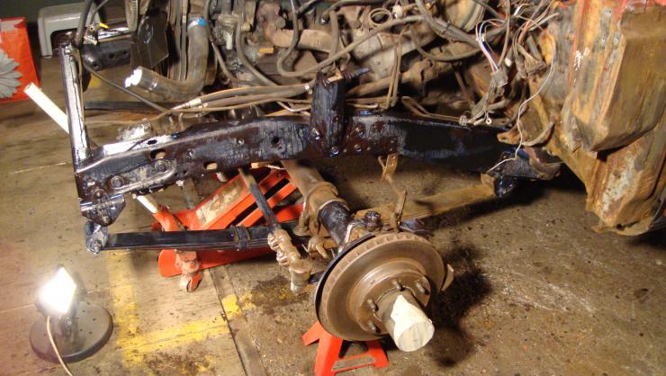

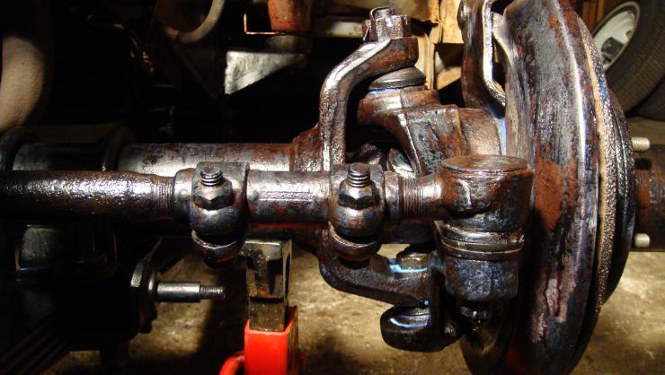

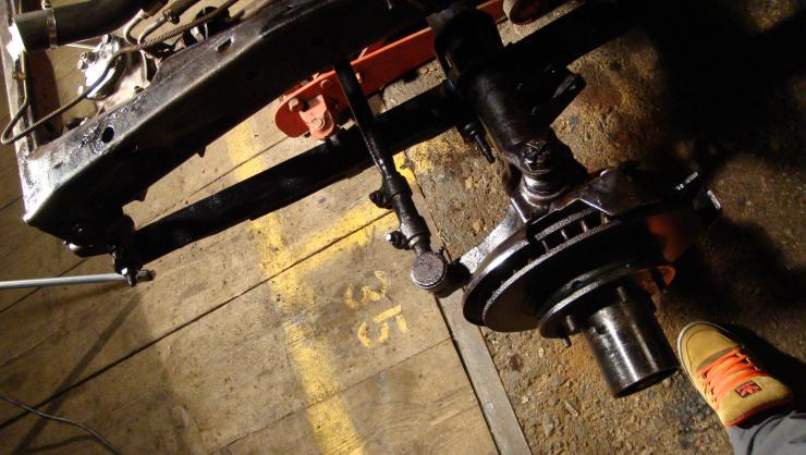

Un peu d'avance aujourd'hui mais pas des masses, because du boulot à faire pour un pote et le GMC à déplacer pour travaux...j'ai pu décaper pendant trois heures, demain je termine les extérieurs du châssis et l'essieu avant entier, il ne restera alors plus que l'intérieur du longeron et le boitier de direction à faire vendredi pour avoir tout terminé jusqu'aux roues arrières.
J'ai retrouvé le tire-fort électrique donc je vais pouvoir le monter sur le lift à l'occase, notamment pour déposer l'intérieur complet et décaper et traiter l'essieu arrière si j'ai le temps.
A suivre. C'est reparti, ça avance...putain de merde la niaque, ça va chier.

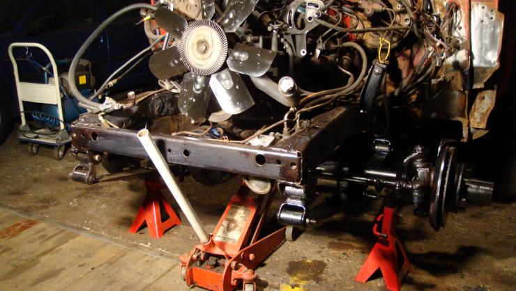

Bon ben pas le temps de terminer demain en journée, donc soit j'y vais demain jusque tard dans la nuit soit samedi à l'aube...mais il faut que je termine bordel, je veux pas avoir à le redéplacer et le remettre sur chandelles pour une demi-journée de boulot, ce serait ridicule. Il reste un intérieur de longeron et le boitier de direction à décaper, poncer et traiter.
J'hésite aussi à le monter sur le lift puisque j'ai une Mustang '65 Cabrio qui va arriver pour gros travaux et j'aurais aussi inévitablement besoin de la monter sur le lift...ou alors Jeep sur le lift et Mustang sous le lift...mais comme il pisse de partout, ça sent pas la bonne idée. Bref, je vais peut-être déguiller l'intérieur en le laissant à sa place et en le remettant simplement sur ses roues...et le monter sur le lift uniquement pour bosser sur l'essieu arrière.
