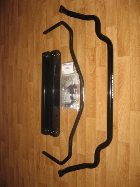

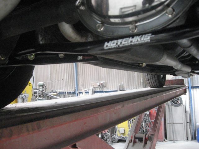

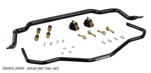

Pour commencer, après le montage des freins à disque à l'avant, montage d'un kit de barre stab hotchkiss et des bras inférieur ar renforcés.
Bref, avec ces barres stab, finit le roulis en virage serré!
C'est plus du tout la même voiture, un régal sur une belle départementale un peu sinueuse sans se faire peur!
Bon après sur route défoncée, pour le confort on repassera mais bon on peut pas tout avoir! Au moins, on peut attaquer dans les ronds avec une caisse bien à plat.

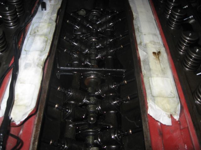

-Arbre à came "ta performance": -Levées adm: .480" et ech:.495"
durée à 050 adm:218 et ech 228
avec un LSA de 110°
Cet arbre à came est un excellent compromis entre le couple et la
puissance et fonctionne entre 1500 et 5000 RPM
- ressorts de soupape renforcés stage1 ta perf
- Chaine de distribution renforcée roller réglable
- tiges de culbuteurs réglables(permet de régler les précontraintes des poussoirs hydrau au mm vu que les culbu ne se règle pas)

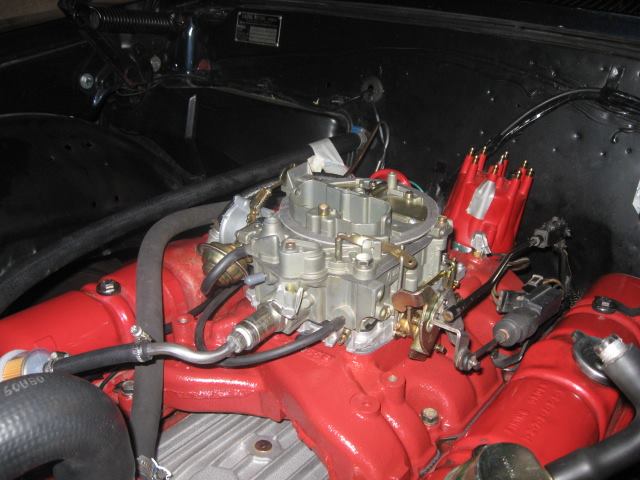

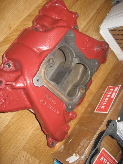

-Coté admission, j'ai réussi à me dégoter la très rare admission quadrajet de
1966 à pas trop cher! La meilleure pour ce moteur!
-un carbu quadrajet de 800 cfm calibrer pour mon moteur
-J'ai aussi modifier la courbe d'allumage, j'ai maintenant 13 degré initial, 10 degré d'avance à dépression branché sous les papillons qui donne 23 dégré au ralenti., coté avance maxi, je suis à 31 degré avec des ressorts de masselotte réglés pour que cette avance maxi arrive des 2700 rpm.
Nom di diou, on peut dire que ce moteur respire la santé! J'ai gagner 1 seconde au 0 à 100 et les reprises sont incomparable! Le son est plus méchant que jamais et le ralenti à 500 RPM tout en gardant une très bonne souplesse de fonctionnement! Bref ça valait le coup! J'ai été très bien conseiller sur le choix de l'arbre à came sur un forum us!(da nailhead)
Il m'a été aussi conseillé de modifier ma pipe admission, elle reste une dual mais 2 trous oblong de chaque coté au lieu de 4 trous pour chaque corps.
Que dire de plus à part que les réglages du carbu quadrajet ont été un peu laborieux, il à fallu modifier le circuit de ralenti car trop pauvre et ajuster la hauteur des aiguilles primaire! Pour le réglage, j'ai monté une sonde lambda large band qui calcul le ratio air essence en permanence au ralenti comme à l'accélération, la valeur est affiché sur un petit mano dans l'habitacle!
Avec ce système, le réglage carbu et l'optimisation devient très amusant car on sait on l'on va! et la moindre modif du carbu , on sait si on est trop riche ou trop pauvre! au ralenti j'ai 14.7, en roulant sur un fillet de gaz, entre 14 et 15 et 12.5 à 13 en pleine accélération!
Voici la sonde que j'ai monté, très bon matos: http://www.summitracing.com/int/parts/avm-30-4100/overview/
J'aime beaucoup le quadrajet, il a un très bonne réponse à l'accélérateur, il ya jamais de trou à l'accélération et en roulant cool, j'ai baissé ma conso de quelques litre, je suis passé de 18 litre à 15 litres, par contre quand je m'amuse, il suce le big block!

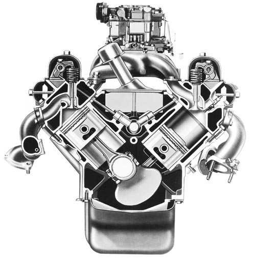

En regardant la photos en coupe de la culasse, on se rend compte de plusieurs chose, la première, la bougie est placée au centre qui fait penser au hemi!
La deuxième, on comprend pourquoi ce moteur est une machine à couple en regardant le conduit d'échappement très étroit !
La dernière, avec ces petites soupapes, on comprend pourquoi le moteur est limité en air et ne dépasse pas les 5000 rpm, même si pour compenser, buick montait d'origine un arbre à came assez agressif. C'est pourquoi ce moteur ne dépasse rarement des 400 ch même très préparé.
Par contre ce moteur à un avantage certain sur la route, c'est un moteur à course courte qu'il délivre un couple monstrueux à très bas et moyen régime et une puissance de plus de 300 ch sous les 5000 tours ce qui en fait un moteur à l'aise à tous les régimes avec un montée en régime impressionnante même avec un rapport de pont assez long de 2.93 et une boite auto 2 rapports.
