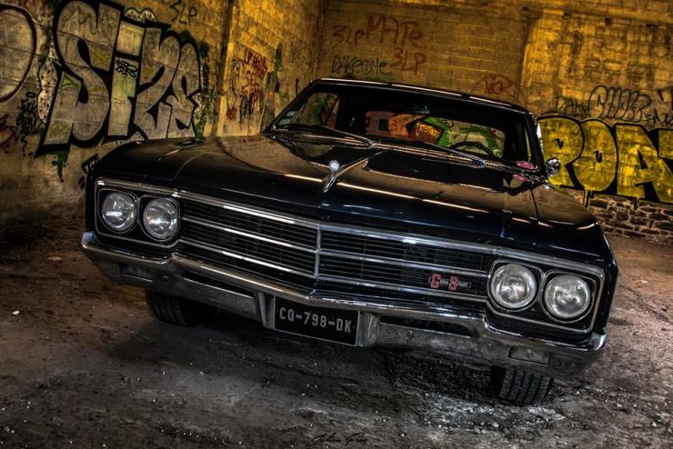

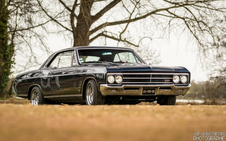

Jérémie Posté(e) le 17 mars 2015 Auteur Signaler Partager Posté(e) le 17 mars 2015 Quelques tof toutes récentes Citer Lien vers le commentaire Partager sur d’autres sites Plus d'options de partage...

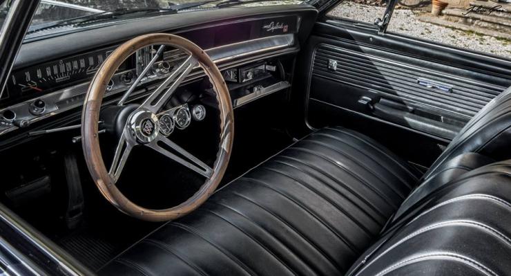

Jérémie Posté(e) le 17 mars 2015 Auteur Signaler Partager Posté(e) le 17 mars 2015 et Citer Lien vers le commentaire Partager sur d’autres sites Plus d'options de partage...
RicoSS69 Posté(e) le 17 mars 2015 Signaler Partager Posté(e) le 17 mars 2015 Belle caisse, et belles photos 😍 Citer Lien vers le commentaire Partager sur d’autres sites Plus d'options de partage...
Jérémie Posté(e) le 17 mars 2015 Auteur Signaler Partager Posté(e) le 17 mars 2015 Thanks mec, les 2 premières ont été prise lors d'un rencard bien connu près de Rennes par un photographe pro! Les autres ont été prises par un amateur passionné et plutôt doué aussi! Citer Lien vers le commentaire Partager sur d’autres sites Plus d'options de partage...
