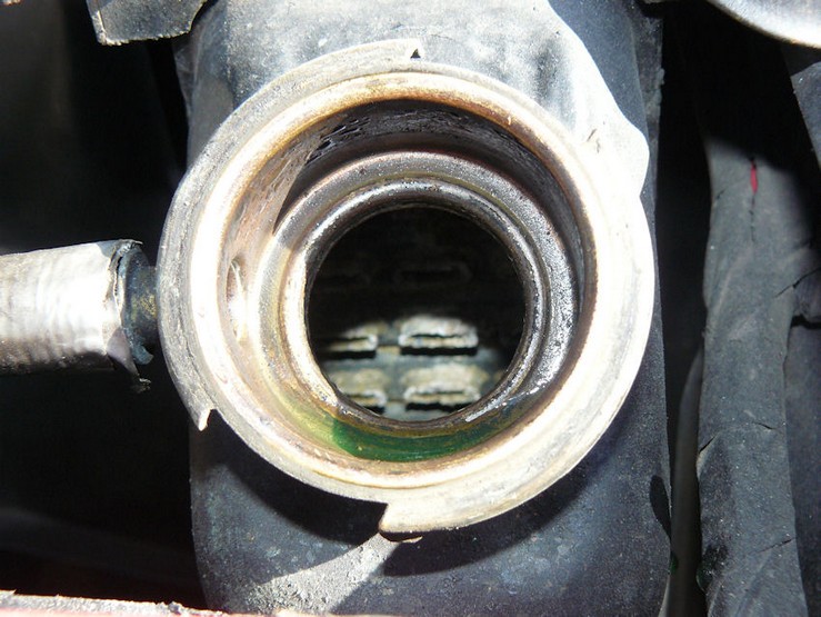

Alors j'avais pensé à deux solutions... la première démonté le radiateur, et le mettre à trempré dans le saint marc (ou autre produit) à haute dose pendant quelques jours histoires de detartrer un max... ou carrement en acheter un autre... de toute façon il faut aussi que je demonte la pompe à eau et le calorstat voir si il ne sont pas recouvert de tartre comme le radiateur.... :megatop:
Si c'est pas facile à trouver (ou trop cher avec port et taxes), il y a aussi la solution de faire changer le faisceau en conservant les boîtes à eau d'origine : compter 250-300 € chez un spécialiste en radiateurs. Et c'est garanti :D .
Suite de l'aventure, du syteme de refroidissement. Après avoir reçu le bouchon que Baz ma gentiellement donné, je l'ai mis et impec plus de fuite de ce coté le mien était donc un peu cuit... par contre le radiateur revele ses fuite au grand jour le bougre, je le trouve vraiment fatigué donc je pense que je vais en commandé un cher Summit par contre il faut que je trouve la bonne référence et la bonne taille vu que j'ai l'air conditionné faut pas se trompé....

perso j'ai fait changer les faisceaux de mes deux radiateurs (firebird , pantera ) comme l'a dit phil environ 300 euros / radiateur et le resultat est nickel , de plus le gars m'a dit que les bons vieux radiateurs d'epoque en cuivre sont bien plus performant que les radiateurs made in china en alu de chez summit ou autre et au moins toujours réparables . apres ...

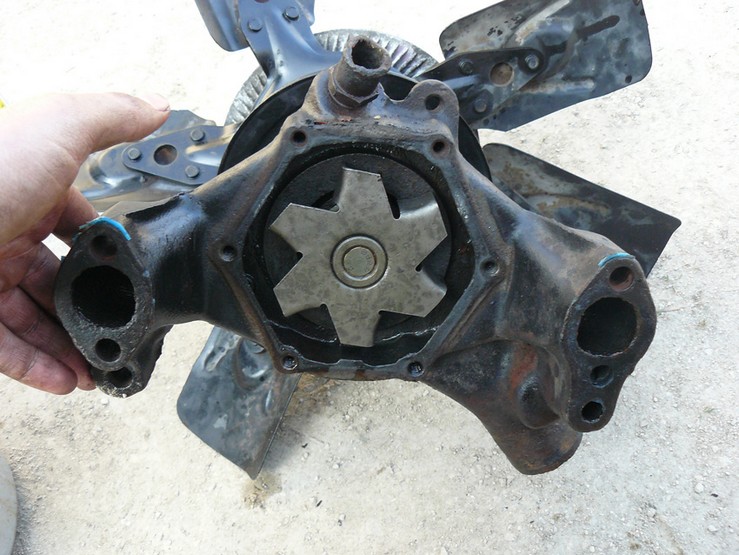

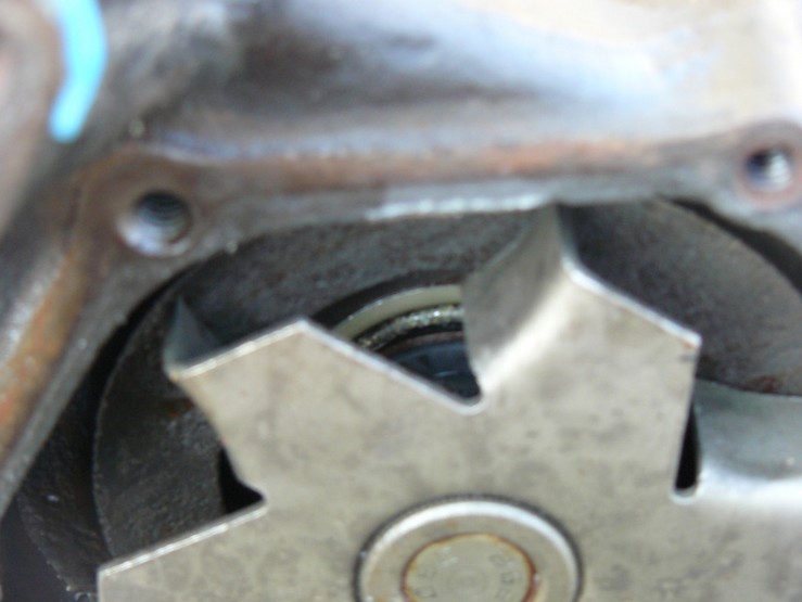

Je viens de démonté la pompe à eau et là surprise :
Elle semble impec, juste le fon ou il ya un peu de tartre
Du coup je suis un peu perdu, je m'attendais à ce que la pompe soit morte et pas du tout en faite.... donc je pense que c'est le radiateur qui est en cause après je vois pas d'autre possibilité vu que tout le reste fonctionne.... thermostat ok, pompe ok... pourtant ce que je ne comprend pas c'est qu'hier quand on a essayé moteur tournant rien ne sortait de la durite du haut... Est ce possible que la pompe ne soit pas amorcé ?
Si ton radiateur est bien rempli, l'eau doit venir jusque dans la pompe par la durite haute, donc pas de désamorçage possible...
Tu es sûr que le thermostat fonctionne bien ? (essaie dans une petite casserole d'eau, tu dois nettement le voir s'ouvrir avant l'ébullition).
le radiateur semble relié à l'huile de la boite
C'est normal, l'huile de boîte auto est refroidie par un "mini radiateur" situé dans la boîte à eau inférieure. Si tu achètes un radiateur neuf, il doit être aussi fait comme ça.
le fan clutch de la pompe à eau tourne librement autour de son axe mais il est quand même entrainé par la rotation...
Normalement, le ventilateur tourne librement quand l'embrayage (le "fan clutch") est froid, et est entraîné "rigidement" quand il est chaud (l' "embrayage fluide" au silicone à l'interieur est commandé par un ressort bimétal qui se dilate). S'il ne tourne pas comme un ventilateur "normal" quand le moteur est chaud, il faut le changer :) .
Le calorstat s'ouvre d'environ 2/3 mm tout autour de la colerette quand la casserole est à ébulition !!
Pour l'huile de boite ok j'avasi déjà remarqué les durites mais je savais pas à quoi elle servaient...
Pour l'hélice en gros elle tourne tout le temps c'est bien ça ? a froid et à chaud...
Qu'est ce que tu pense de l'etat de la pompe elle a l'air correcte?
