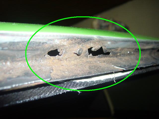

Bon soyons sérieux, je parle de notre jeune ami Jérémie car dans un premier temps il est pour moi un modèle et un symbole de ceux qui pratique avec "ART ET MAGIE" cette discipline, ce métier si particulier ou il ne suffit pas d'être outillé et formé, mais pour lesquels il faut être vraiment doué lorsque l'on ose la restauration d'une auto de 40 à 50 balais !

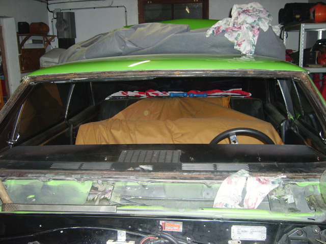

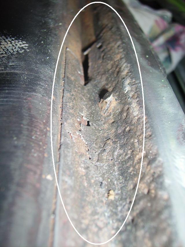

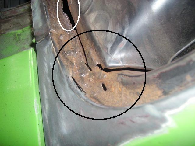

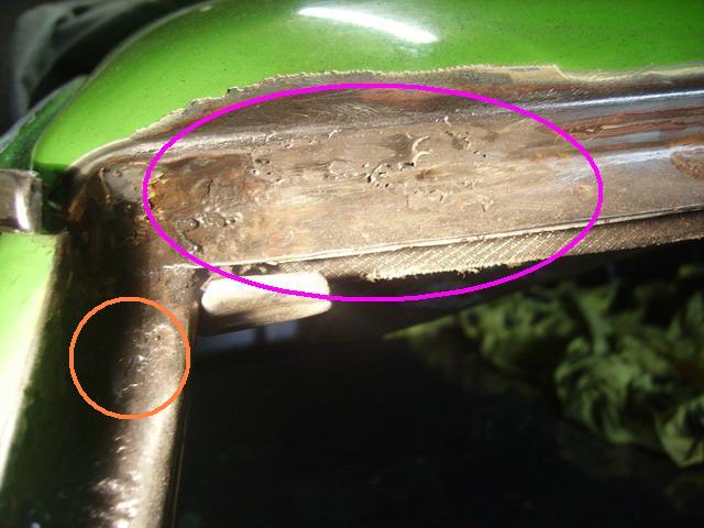

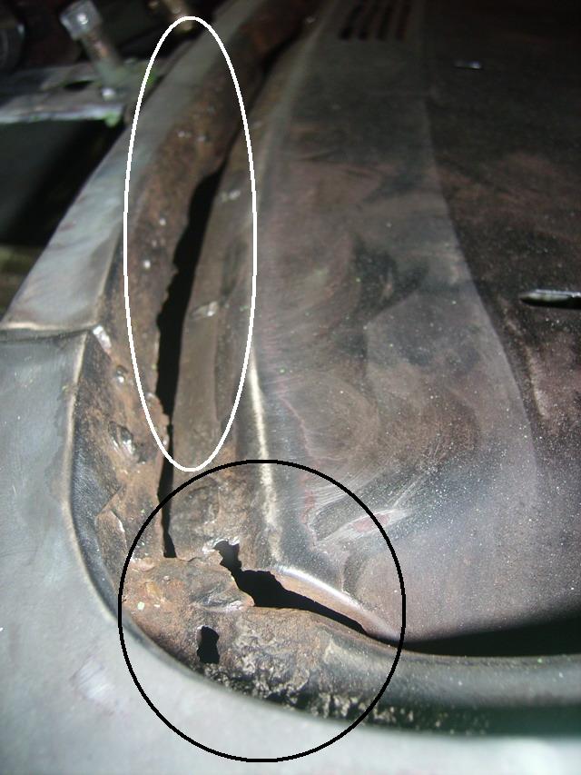

Allez on décape et les ennuis apparaissent...pire regardez en haut comme ca parait propre et pourtant les images suivantes vont être comment dire ....CROUSTILLANTE ?
voici le bas du côté passager ou le pare brise était fêlé...moralité, si le votre est aussi fêlé, ne tardez à le changer pas car voici le résultat si l'on attend trop longtemps

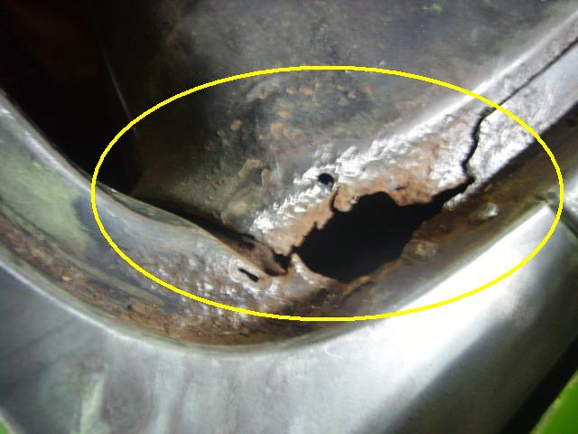

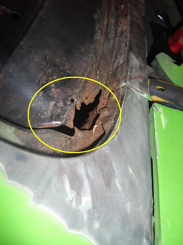

Voici un tout petit trou...je me dis allez un p'tit coup de mig pour combler l'ensemble rapidement et le tour est joué...ben voyons...ca c'est dans les films...verdict une saigné à la disqueuse de 4 cms car le moindre coup de mig d'un tiers de seconde trouait la tôle tellement celle était fine et vraiment rouillée autours !

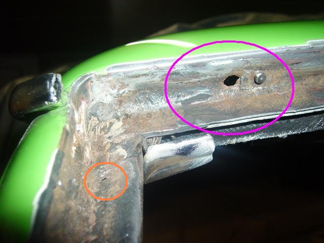

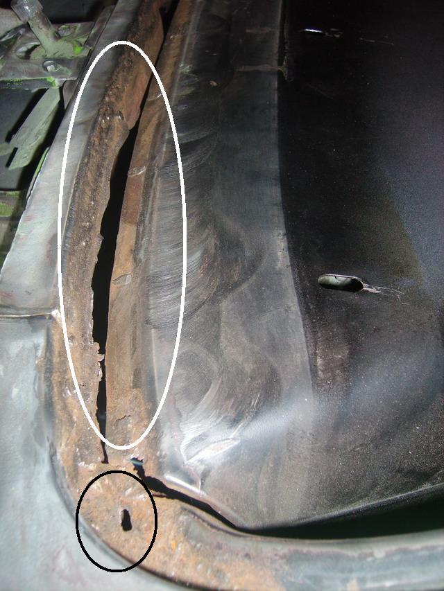

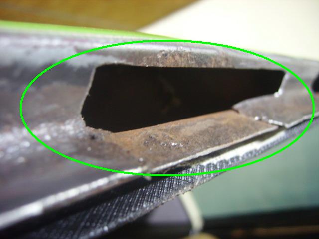

Ah surprise...des petits trous...Ici c'est la même chose...dans un premier temps cela parait anodin...

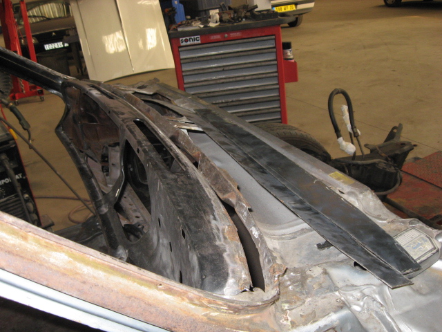

mais en réalité il faut bel et bien découper pour virer la tôle trop fine et corrodée avec les années (44 ans quand même !)

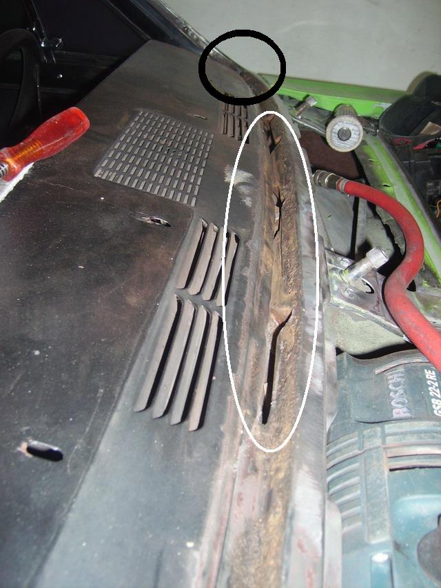

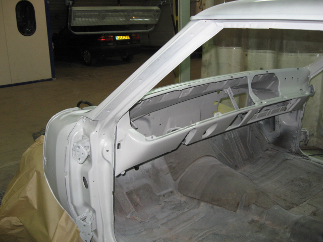

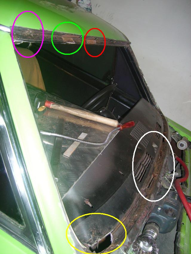

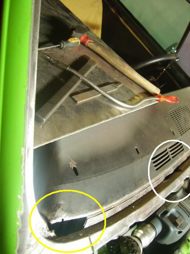

cette photo vous montre le bas du pare brise ou se trouve le tableau de bord...tout au moins ce qui soutient toute la console de bord et qui reçoit le dash pad (planche supérieur de bord en simili et mousse)

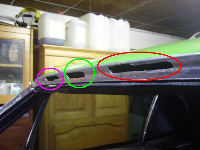

J'ai préféré faire sauter toute la partie supérieur de tôle qui était quasiment toute bouffée de gauche à droite du pare brise et je vais m'aider d'un baguette genre cornière d'angle pour la refaire !
Découpe à la limite du toit...ARGG..pas intérêt à faire de conneries là ...
je flippe grave mais maintenant c'est un peu tard pour faire marche arrière...à moins de vouloir rouler en cabriolet toute l'année !!!

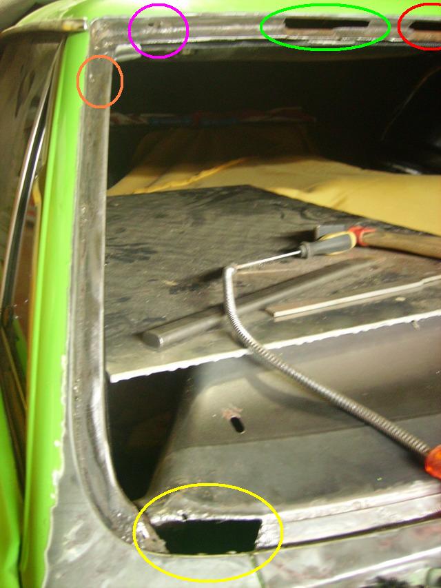

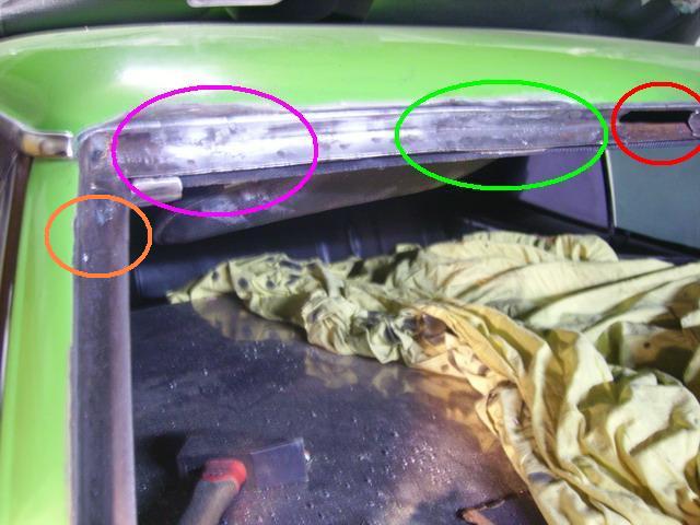

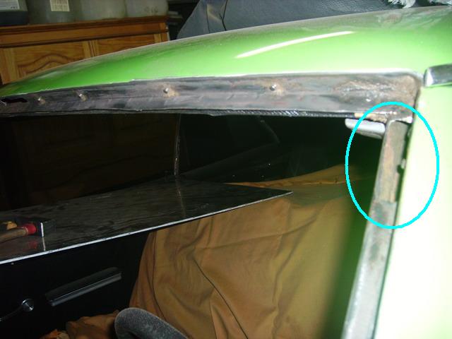

Vous l'avez certainement deviné, j'ai fais des couleurs distinctes pour vous cibler sur toutes les photos, les endroits précis de restauration concernés
Pour être honnête, ma chevelle aurait pu être bien plus attaquée que cela à l'image de la skylark à Jérémie et je m'en tire finalement pas trop mal !
Allez les copains on y va franco...on coupe dans le gruyère....

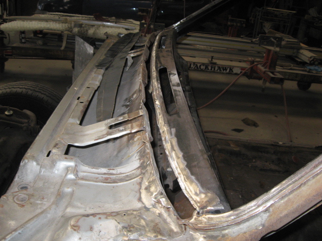

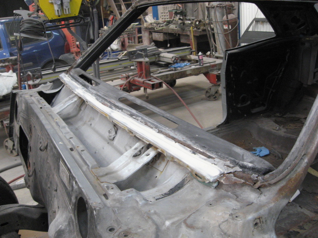

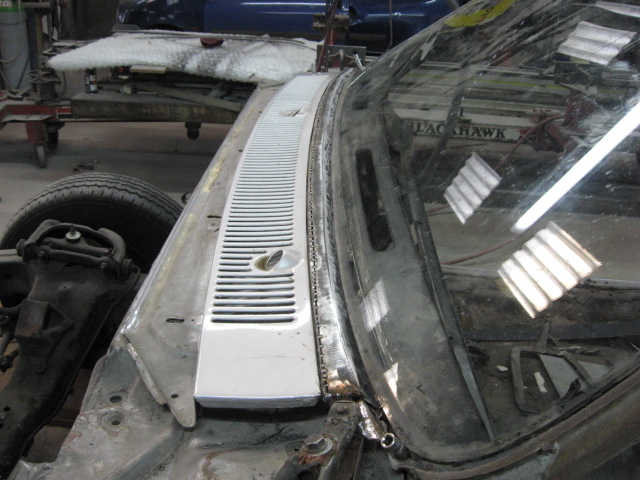

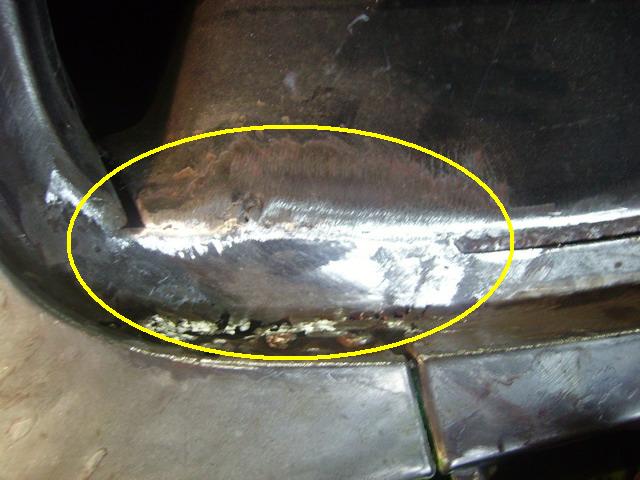

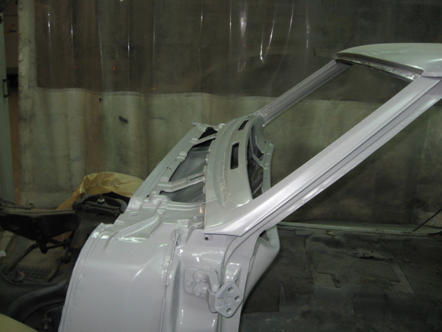

AH...voici le premier endroit restauré...qu'en pensez vous...? Sur que par rapport à Jérémie je risque de passer pour un charlot...
mais j'assume entièrement et puis de toutes façons...il y a personne pour m'aider dans mon entourage et le faire faire demanderait des moyens financiers que je ne suis pas prêt d'avoir avant longtemps...donc PAS LE CHOIX LES GARS et tant pis pour les critiques...qui dans tous les cas m'apporteront quand même de éléments constructifs pour avancer et mieux le faire la prochaine fois !

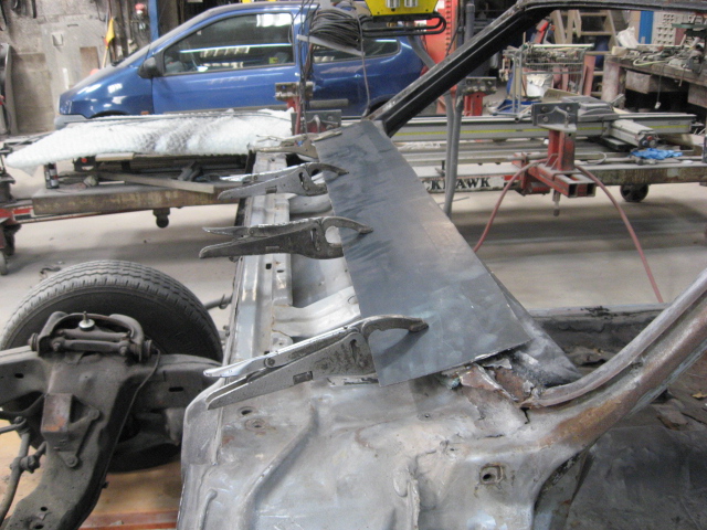

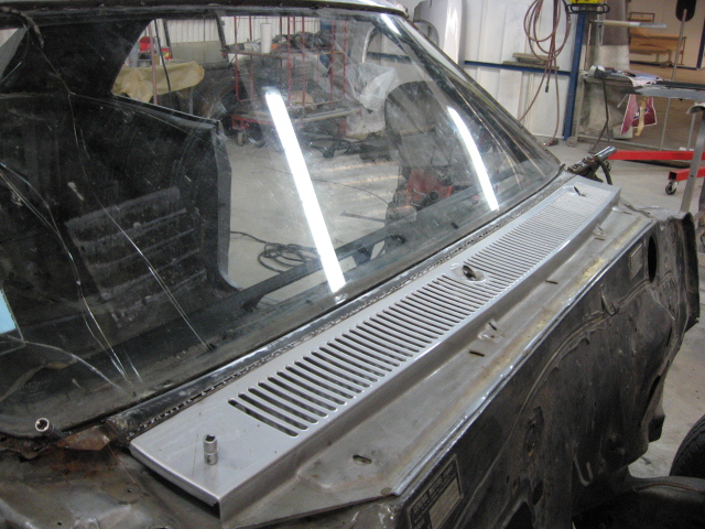

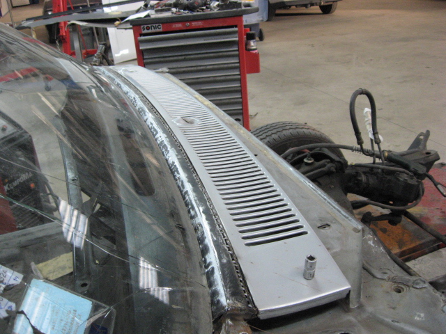

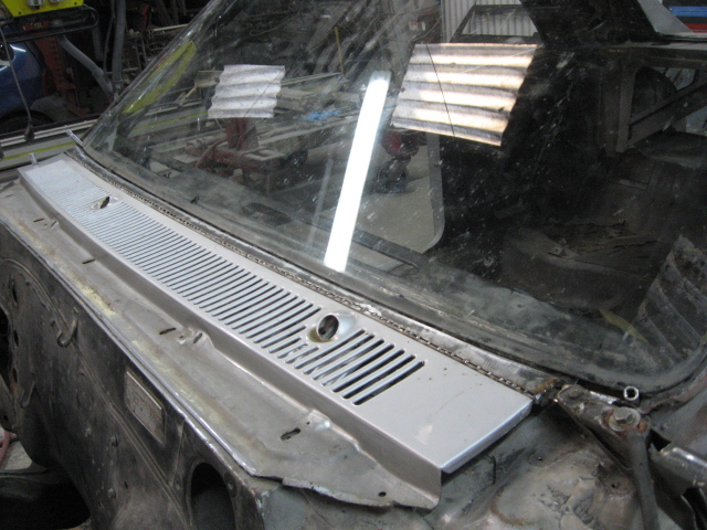

voici 3 endroits restaurés...on avance tranquillement !
La baie de bas de pare brise côté passager est retolée mais j'ai peut être encore quelques minis trous à combler

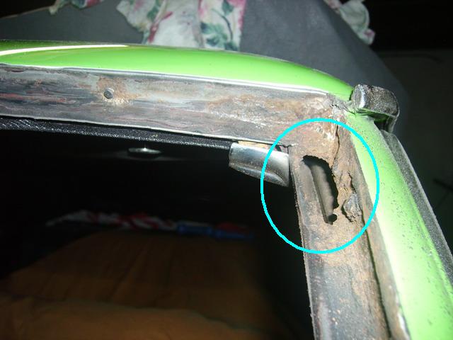

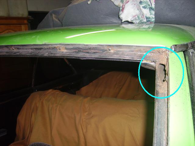

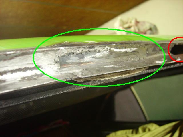

Voici le haut du pare brise à la limite de la toiture...regardez bien la couleur de ma voiture...je SUIS VERT COMME ELLE à la vue de la peinture foutue !

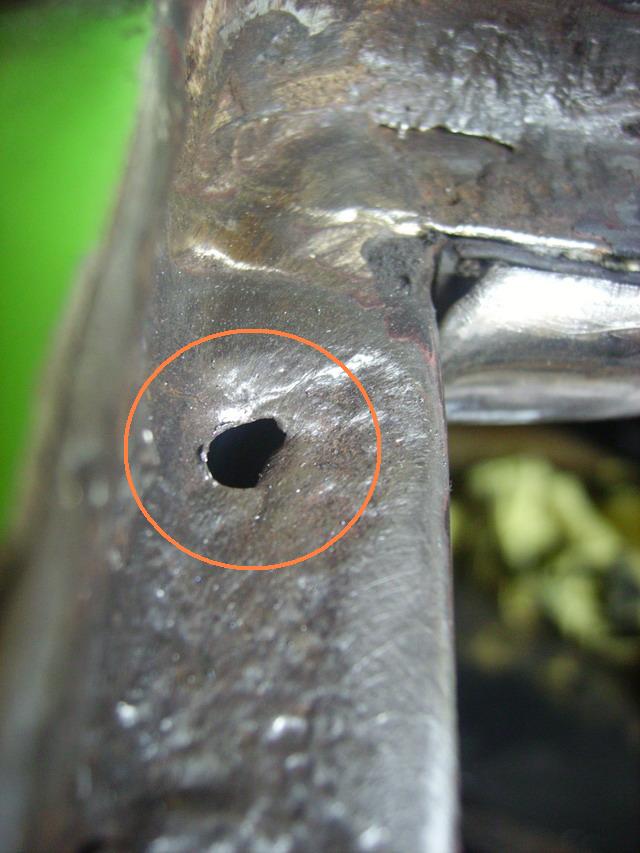

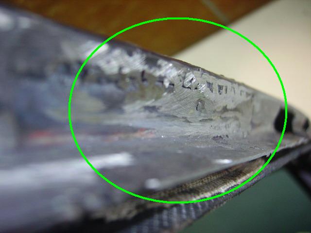

Ce petit trou creusé et agrandi à coup de tournevis était à la base un mini trou de 1mm de diamètre mais la tôle autours était trop fine pour être conservée tel qu'elle
(épreuve de solidité par petits coup pour cibler les endroits pourris)

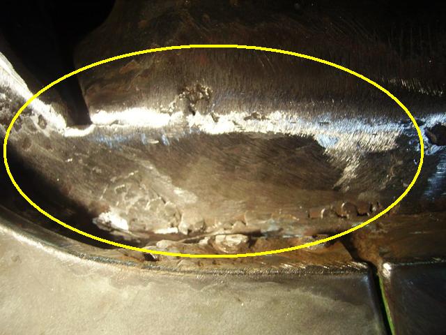

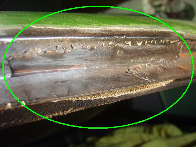

Ici, c'était la même histoire que la photo précédente (voir les photos plus haut), sauf que j'ai au final du découper sur plusieurs centimètre car la tôle était vraiment fatiguée.

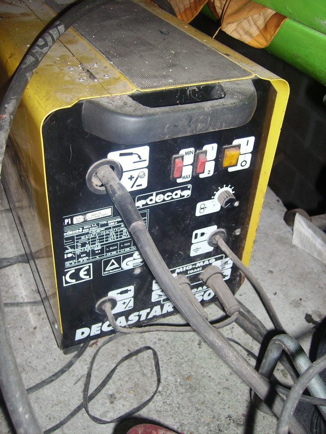

J'ai ressoudé un morceau mais comme vous pouvez le voir mes soudures ne sont pas parfaites et il reste quelques mini trous...j'ai pourtant combler et poncé 3 fois mais j'ai maintenant peur de fragiliser l'ensemble à force d'ébavurer la tôle !
Voici mon Mig, une merdasse made in Castorama acheté il y a 8 ans, avec un fil fourrée et une bouteille de gaz "atal", utilisée pour la 1er fois aujourd'hui !
Je ne cherche pas spécialement à trouver des excuses au travail passable que je fais en disant que j'ai des mauvais outils cependant force est de constater que je ne suis pas aidé non plus avec ce matos
Et ne cherchez pas j'ai essayé de multiples réglage....et pour faire des cordons...WALLOU...DU'G'NOU !

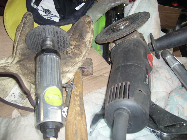

Ensuite c'est la démerde...comme d'habitude, du matos pas cher et simple comme cette petite disqueuse pneumatique qui me rend bien service !
moi je dis que c'est pas mal , par contre je ne suis pas carrossier donc mal placé pour donner des conseils mais pour "poncer" les soudures j'aurais plutôt utilisé un disque a lamelles beaucoup moins agressif qu'un disque traditionnel a ébarber . :D
sinon beau boulot . :megatop:
Je te rassure , je confirme ce poste est vraiment de la merde , j ai exactement le meme , et je ne compte pas les fois ou je l ai mis en service apres vente , dix d utilisation , 3 mois de delai pour le recuperer de reparation lol
utilise plutot le fil classique , que le fil fourre , ca ira mieux
fabrice, pour la distribution tu a raisons c'est plus prudent de la remettre en chaine ( vu les commentaire sur une distrib par pignon ;) )
pour ce qui est de ta soudure, c'est certain ce ne peux pas être le même travail que Jérémie , on est tous d'accord , un pro comme lui pour le battre sans beaucoup d'expérience soi même c'est très très dure et surtout impossible ( ou il faut avoir un don) :D
du moment que c'est propre ( sans trous et rouille abondante) c'est l'importance a mon avis, surtout que après aves le pare-brise dessus ,baguette chromé on ne Véra plus rien :megatop: donc je te dis bonne continuation pour la suite
Il est évidant que tu n'arriveras pas à avoir comme moi des soudures lisse avec très peu de porosité une fois meulée car faut beaucoup de pratique, mais un bon conseil, une fois tes soudures meulées, sable bien les porosités et traite les avec une impression ou un bon antirouille, après tu mastic car sinon dans 1 an, le mastic est cloqué!
En traitant bien tes soudures avant de mastiquer, ça tiendra longtemps! bon courage et je trouve que tu te débouille très bien car la baie de pare prise sur ces modèles, c'est pas simple à réparer avec le tableau de bord :megatop:

Effectivement Vincent c'est une erreur d'avoir utilisé mon matos pour ébarber....en plus je n'ai pas d'excuse car je le savais qu'il fallait utiliser ce type de disque....pour la suite je vais procéder comme cela !

Pour rentrer plus dans les détails, je vais donc ébarber avec les disque abrasif que nous montre Vincent, et je pense que le résultat devrait être meilleur avec moins d'attaque dans la tôle autours (ce qui fragilisera moins l'ensemble), ensuite je souhaite pulvériser du FEROSE, un convertisseur de rouille dont j'ai déjà parlé auparavant qui peut se mastiquer, se peindre, je vais aussi essayer de balancer du corps creux dans les intérieurs de carrosserie ou baie de pare brise, ensuite je balance de l'aprêt garnissant, ensuite un mastic au dessus...mais quel type ? y a t il un mastic particulier à utiliser pour une baie de pare brise ? ensuite léger ponçage, peinture ?

Pour le meulage de tes soudures, un léger meulage et ensuite il faut utiliser une disqueuse au grain p40 c'est pas mal, les disques que montre le go sont très bien par contre pour les recoins ça risque d'être trop gros.
Je connais pas le férose mais si il est mastiquable pas de souci du moment que tes soudures sont traitées :) donc après le férose, tu mastiques et ensuite apprèt garnissant et basta ;)
Ah ben justement j'allais te conseiller aussi de plutôt utiliser un disque à lamelles pour lisser les soudures, il y a pas mieux !!
Moi j'utilisais aussi le disque à ébarber au début, ça attaque de trop...

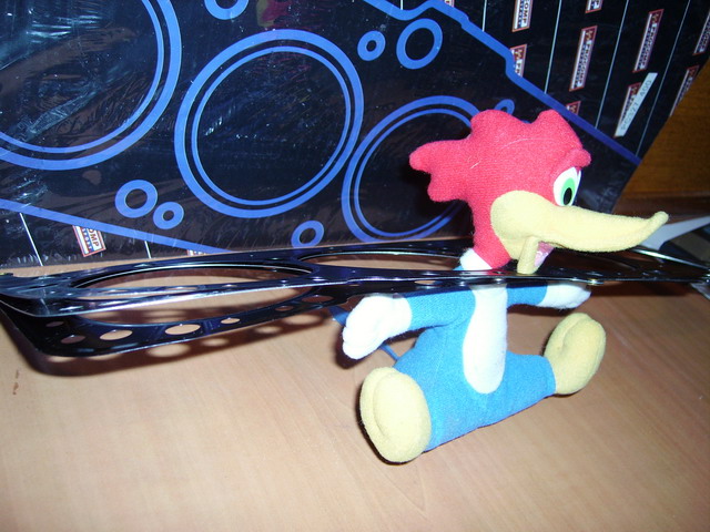

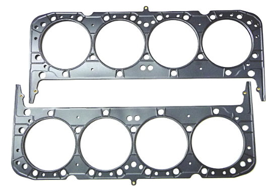

En ce qui concerne le joint de culasse choisi, j'ai pris celui ci qui comporte 3 épaisseur avec sauf erreur une épaisseur de 0,040 inch !
à ce lien:
http://cgi.ebay.com/ebaymotors/SBC-CHEVY-3...=item335bb014fe
Sinon pour les bougies j'ai toujours utilisé des bougies froide, je te dirais le type prochainement, dés que je redescend au garage ...lol !)
3 feuille en un joint !
(3 layers of pure 304 stainless steel)
This gasket can be used in applications with Boost, NOS and a must on high compression heads.
Compatible aussi bien pour les culasses alu que fonte !!!
j'ai une grande confiance en ces joints !

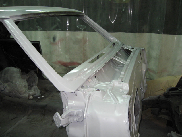

Hep les gars question conne ? je me demande si j'ai pas fait les choses à l'envers????
avant soudure, projection corps creux dans le chassis autours du pare brise, ensuite soudure, ensuite application du férose (protection antirouille directement sur le métal...en fait c'est une CONVERTISSEUR DE ROUILLE)....et APRÈS ????????????????
J'ai appliqué un couche d'apprêt mais est-ce:
==> apprêt et ensuite MASTIC puis apprêt à nouveau ou était-ce l'inverse ?
En gros fallait il mettre du mastic directement sur le férose et ensuite apprêt ?
et si oui 2 em question, cela pose t il problème d'appliquer du mastic sur de l'apprêt puisque maintenant c'est donc ce cas qui se présente pour moi ?
FAIT CHIER DE DOUTER COMME CELA j'aurais du demander avant !!!
