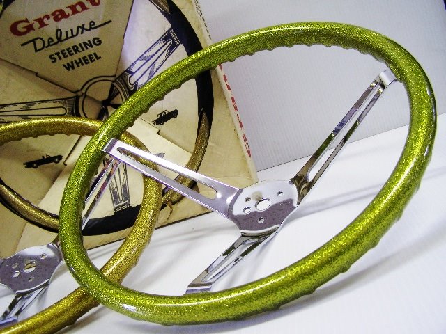

Ricky Chocx Posté(e) le 6 avril 2009 Signaler Partager Posté(e) le 6 avril 2009 ... ...tu customises aussi le volant ?! Citer Lien vers le commentaire Partager sur d’autres sites Plus d'options de partage...
mopar Posté(e) le 7 avril 2009 Auteur Signaler Partager Posté(e) le 7 avril 2009 a ba je vais mettre des Payette sur mon volant, j'aime bien sa fait jolie tu men voudra pas ricky? fallait pas donné cette idée la je rigole!!!!! je ne suis pas fou a ce point un si beau volant en bois, se serais un sacrifice Citer Lien vers le commentaire Partager sur d’autres sites Plus d'options de partage...
Ricky Chocx Posté(e) le 7 avril 2009 Signaler Partager Posté(e) le 7 avril 2009 ...mais en bois pailleté !! ...c'est du jamais vu !! Citer Lien vers le commentaire Partager sur d’autres sites Plus d'options de partage...

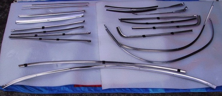

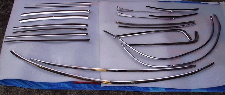

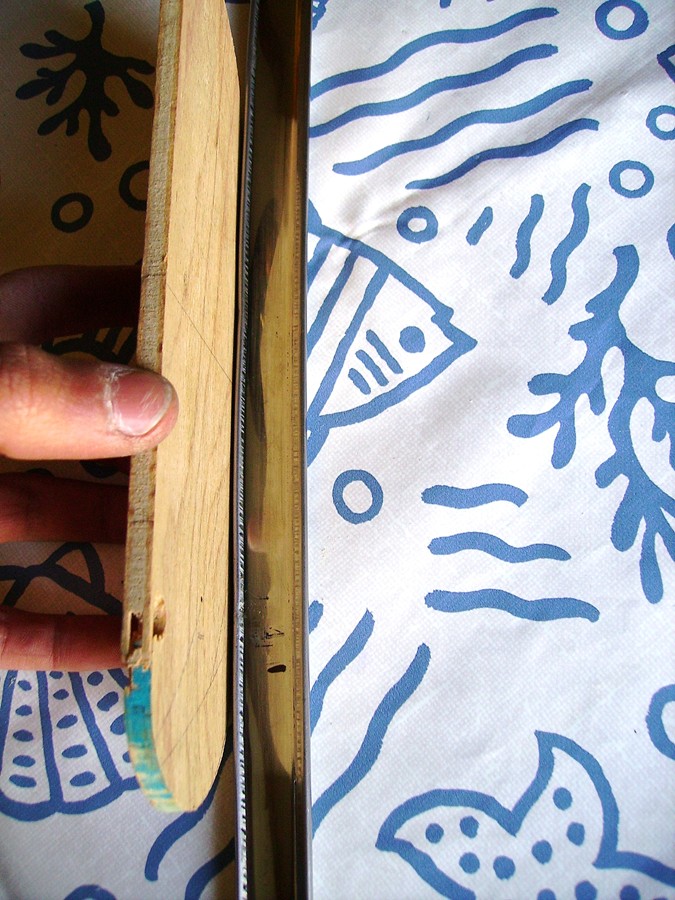

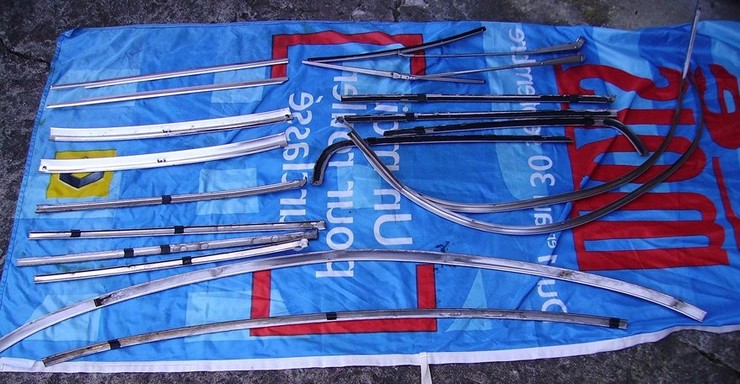

mopar Posté(e) le 16 juin 2009 Auteur Signaler Partager Posté(e) le 16 juin 2009 Voici les nouvelles, donc je vais commencer par vous montrer la restauration des baguettes chromé de pare-brise avant et arrière, ainsi que les essuies glace. Comme vous avez pu le voir tout ce que je restaure sont des élément qui on déjà était démonté par le proprio précédent mais qui on jamais été restauré. Avant de démonter d'autre parti de l'auto je refais tout ces élément qui encombre mon coffre, ainsi je verrais déjà plus clair pour la suite des travaux. les piéces chromé dans leur états: et les voici après les avoir décaper a la laine d'acier intérieur et extérieur puis produit a lustrer les chromes. Elle en avait besoin, car a l'intérieur la rouille commencer a venir. J’ai aussi redressé une dizaine de partie plié sur les baguettes, du surement lorsque quel on était enlevé " tournevis je suppose !!! " une des parties plié : la même partie redressé : Citer Lien vers le commentaire Partager sur d’autres sites Plus d'options de partage...
ford32 Posté(e) le 16 juin 2009 Signaler Partager Posté(e) le 16 juin 2009 super le résultat bravo a toi tu me l'avais dit mes je penser pas que c'était a ce point la Citer Lien vers le commentaire Partager sur d’autres sites Plus d'options de partage...
Ricky Chocx Posté(e) le 16 juin 2009 Signaler Partager Posté(e) le 16 juin 2009 ...bravo joli resultat !! ...qui encombre ton coffre ?! ...y a quoi au juste dans ce coffre ??? Citer Lien vers le commentaire Partager sur d’autres sites Plus d'options de partage...

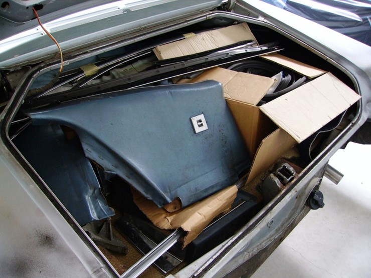

mopar Posté(e) le 16 juin 2009 Auteur Signaler Partager Posté(e) le 16 juin 2009 Ba en gros le coffre est blindé , blindé de pièces démonté par le proprio précédent , joint, baguette, morceau en ferraille des sièges ,morceau du tableau de bord, baguette chromé de seuil de porte, moquette, feux avant complet, feux arrière,ceinture de sécu... j'en oublie surement est toute les autre pièces que j'ai acheté " enjoliveurs, bocal lave glace, grille de phare avant, plastique de feux arrière..."qui sont entreposé dans l'habitacle car pu de place dans le coffre déjà pas mal de pièces on était restaurais, je commence a voir le fond du coffre : D une tof avant le commencement des travaux : Citer Lien vers le commentaire Partager sur d’autres sites Plus d'options de partage...
Ricky Chocx Posté(e) le 16 juin 2009 Signaler Partager Posté(e) le 16 juin 2009 ...je vois !! ...tu tables ta resto sur combien de temps ??? ...le bourrin tourne bien sinon ?!! Citer Lien vers le commentaire Partager sur d’autres sites Plus d'options de partage...

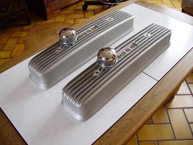

mopar Posté(e) le 17 juin 2009 Auteur Signaler Partager Posté(e) le 17 juin 2009 une tit photo de l'une de mes dernière commande, mes caches culbu en alu de la marque nailhead. je les est attendu cela !!Plus d'1 mois d’attente, le gars au usa c'était trompé et les a envoyé a une autre adresse que la mienne du cou j’attendais, j'attendais est toujours rien, il a fini par ce rendre compte du cou qu'il c'était trompé. il en a renvoyer a la bonne adresse et il sont enfin arrivé je peux vous dire que c'est 2 gros morceau je pence que je vais les polir, une nouvelle expérience pour moi , j'aurais pu les acheter déjà poli, mais le prix était déjà incroyable, que poli, je vous fait pas dire En voici des poli, qu'en pensez vous c'est mieux poli ou pas ? Citer Lien vers le commentaire Partager sur d’autres sites Plus d'options de partage...
LULU Posté(e) le 17 juin 2009 Signaler Partager Posté(e) le 17 juin 2009 Ils sont bien mieux tels que tu les as reçus !!!! Polis, ils font toc !!!!! Citer Lien vers le commentaire Partager sur d’autres sites Plus d'options de partage...
French Riviera Posté(e) le 17 juin 2009 Signaler Partager Posté(e) le 17 juin 2009 C'est vrai que polis,ils font chrome edelbroc...Laisse les comme çà. Citer Lien vers le commentaire Partager sur d’autres sites Plus d'options de partage...
LULU Posté(e) le 17 juin 2009 Signaler Partager Posté(e) le 17 juin 2009 J'avais pas remarqué... TEEERRIIIBBBBB''''''' le tableau maison au bord d'étang derriere toi !!!! Citer Lien vers le commentaire Partager sur d’autres sites Plus d'options de partage...
Ricky Chocx Posté(e) le 17 juin 2009 Signaler Partager Posté(e) le 17 juin 2009 Ils sont bien mieux tels que tu les as reçus !!!! Polis, ils font toc !!!!! ...+1... ...moi j'aime bien quand c'est seulement le dessus des elettes qui sont polies... Citer Lien vers le commentaire Partager sur d’autres sites Plus d'options de partage...
mopar Posté(e) le 17 juin 2009 Auteur Signaler Partager Posté(e) le 17 juin 2009 3 commentaire, me disant de les laisser comme cela je pence surement en décevoir beaucoup peut être car les polir sa me tente vraiment, je vais encore y réfléchir. Citer Lien vers le commentaire Partager sur d’autres sites Plus d'options de partage...

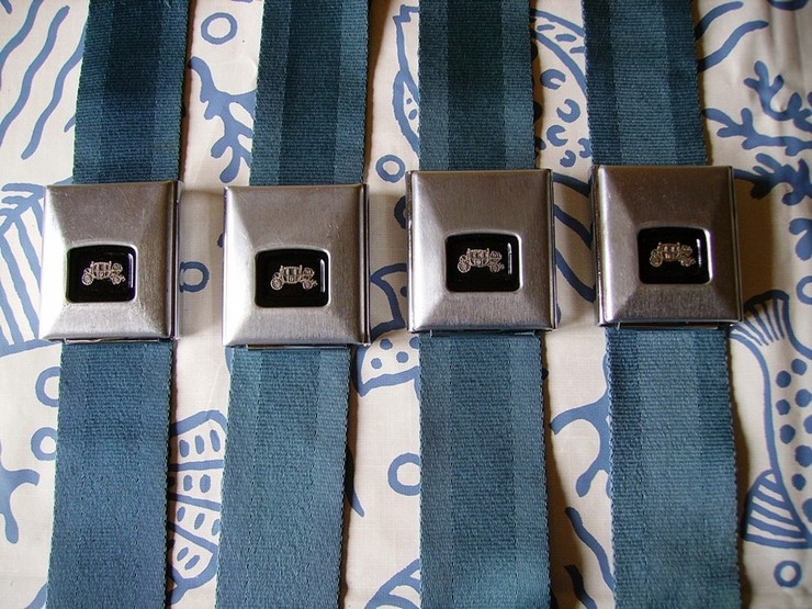

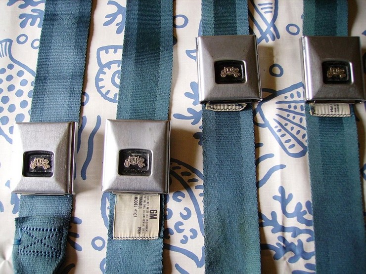

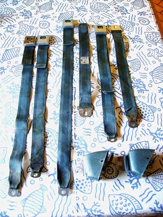

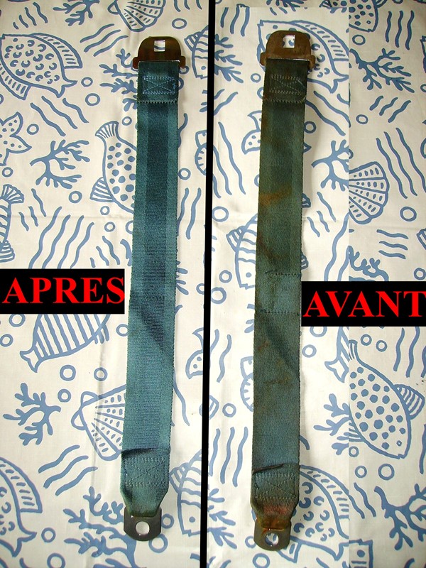

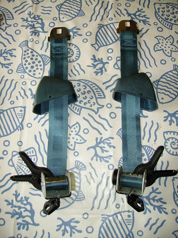

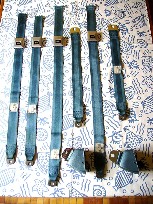

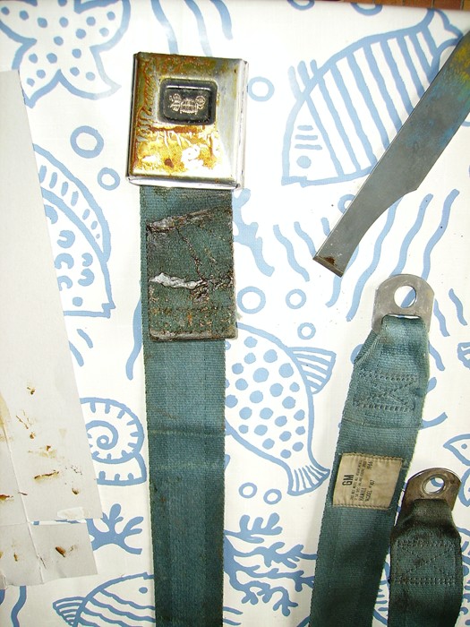

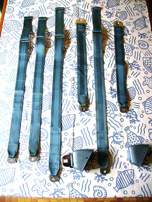

mopar Posté(e) le 17 juin 2009 Auteur Signaler Partager Posté(e) le 17 juin 2009 Voici mes ceinture de sécurité dans l'état que je les ais trouver " graisse, rouille, crasse.." les photos parle d'elle même. pour les décrasser, j'ai fait à l'ancienne, c'est à dire a la main (4 h de taf ) brosse, et produis qui enlève les tache les plus tenace ( produit pour lave linge) , et j'ai frotté , le jus noir qui sortais incroyable Car les faire à la machine à laver, aurait été nickel mais j'ai peur que la partie intérieure de mes ceintures ne rouille dans le temps et que j'ai des problèmes pour les régler ou tout simplement les ouvrir. et aussi pour éviter d'abimer le lave linge donc pour le résultat je suis très satisfait, juste a quelque endroit, des petite taches de rouille non pas pu être parti, pourtant sa à frotté . les 2 petites ceinture de l'avant leur support on était peint en noir anti-rouille et j'ai resoudé le plastique des caches car 2 petit fissure était présente sur chaques caches sur cette photo on vois bien la différence avant et aprés les ceinture on donc était lustré est j'ai repeint l'intérieur, elle sont présque neuve avant : aprés : Citer Lien vers le commentaire Partager sur d’autres sites Plus d'options de partage...

ford32 Posté(e) le 24 juin 2009 Signaler Partager Posté(e) le 24 juin 2009 super boulot mopar que tu nous as fait la Citer Lien vers le commentaire Partager sur d’autres sites Plus d'options de partage...
