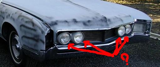

mopar Posté(e) le 12 mars 2009 Auteur Signaler Partager Posté(e) le 12 mars 2009 je voudrai savoir si mes phare avant sont du 7-1/2" ou du 5-3/4" ?? si quelqu’un connais les dimension qui ce trouve sur ma riviera afin de m'aider ? Merci Citer Lien vers le commentaire Partager sur d’autres sites Plus d'options de partage...
Erik Boattail Posté(e) le 12 mars 2009 Signaler Partager Posté(e) le 12 mars 2009 Jerome: Replacement headlight for that Riviera is the HELLA 1A3 001 120 132 Citer Lien vers le commentaire Partager sur d’autres sites Plus d'options de partage...

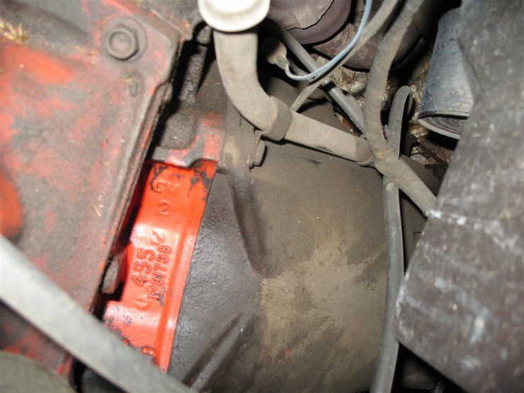

Ricky Chocx Posté(e) le 12 mars 2009 Signaler Partager Posté(e) le 12 mars 2009 ...prend une photo des N° à la jonction moteur/boite(visible par en haut)... ...c'est d'ailleur Eric Boattail qui m'a indiqué l'endroit... Citer Lien vers le commentaire Partager sur d’autres sites Plus d'options de partage...
Erik Boattail Posté(e) le 12 mars 2009 Signaler Partager Posté(e) le 12 mars 2009 ...prend une photo des N° à la jonction moteur/boite(visible par en haut)... ...c'est d'ailleur Eric Boattail qui m'a indiqué l'endroit... Pas sur un moteur de Nailhead. Citer Lien vers le commentaire Partager sur d’autres sites Plus d'options de partage...
Erik Boattail Posté(e) le 12 mars 2009 Signaler Partager Posté(e) le 12 mars 2009 j'ai trouver que le 401 ci fait 325 cv je suis perdu la, si des personnes peuvent m’éclaircir Dans 1972 les Américains changés la manière ils ont mesuré CV: Son moteur est un V8 de 425ci développant 340 CV DIN Une année modèle 1966 401 a eu cv 325 brut, c'est environ 250 CV DIN. Vous pouvez trouver le code de moteur du côté de conducteur du moteur. Recherchez de lettres: MT = 401 CI MW = 425 CI MZ = 425 (Dual Quad) Ou vérifiez les nombres de bâti (casting numbers) sur le bloc: 1961 - 1966: 401 = 1185404 or 1185485 1963 - 1966: 425 = 1349046, 1354704, 1364704 or 1364705 Citer Lien vers le commentaire Partager sur d’autres sites Plus d'options de partage...

mopar Posté(e) le 13 mars 2009 Auteur Signaler Partager Posté(e) le 13 mars 2009 C’est pour cela aussi que mon moteur est bleu ? Alors qu'il y en a des rouges pour les même riviera 66 donc d'après mais déduction moteur bleu = 400 ou 401 ci et moteur rouge = 425 ci si quelqu’un peut me donner raison ? Citer Lien vers le commentaire Partager sur d’autres sites Plus d'options de partage...
Erik Boattail Posté(e) le 13 mars 2009 Signaler Partager Posté(e) le 13 mars 2009 401 = rouge 425 = rouge Rappel: Ou vérifiez les nombres de bâti (casting numbers) sur le bloc: 1961 - 1966: 401 = 1185404 or 1185485 1963 - 1966: 425 = 1349046, 1354704, 1364704 or 1364705 Citer Lien vers le commentaire Partager sur d’autres sites Plus d'options de partage...
