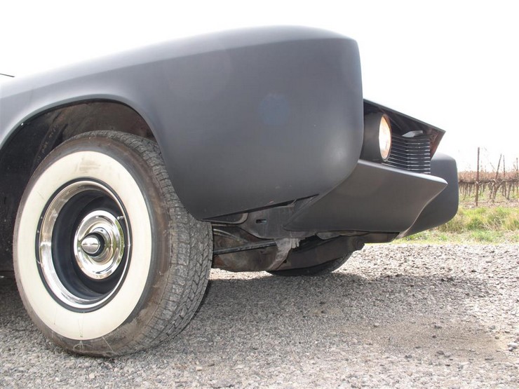

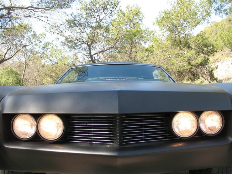

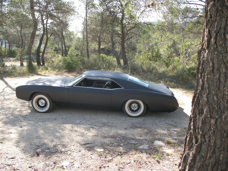

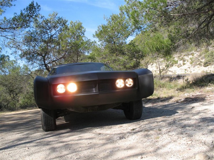

Ricky Chocx Posté(e) le 10 mars 2009 Auteur Signaler Posté(e) le 10 mars 2009 ...une voiture de rebel de se comporter comme un vraie mamie ! ...une mamie qui a du ressort !! Citer

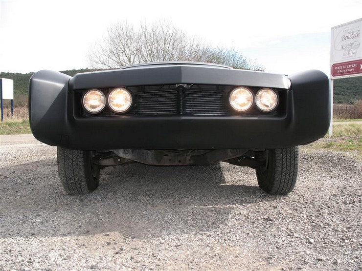

Bouteille0 Posté(e) le 10 mars 2009 Signaler Posté(e) le 10 mars 2009 ... maintenant qu'elle lève bien de l'avant et qu'on y voit bien sous ses jupes , je me demande bien ce que pouvais être la partie qui nous apparaissait comme rouillée sur les photos des US et du dépot de Marseille ??? ... à part la sangle découpée au dépot , mais aux US ? Citer
Ricky Chocx Posté(e) le 10 mars 2009 Auteur Signaler Posté(e) le 10 mars 2009 ...c'est tout simplement le longeron du chassis qui est très apparent cause que la carrosserie ne descent pas beaucoup devant... ...je le peindrait en Noir le moment venu... Citer
Bouteille0 Posté(e) le 10 mars 2009 Signaler Posté(e) le 10 mars 2009 ... je remarque aussi tes pneus sur cette photo : de quelle dimension ? autant les roues paraissent " énormes " de profil , autant là la largeur parait " ridicule " ... on dirait du 205 ... 225 maxi Citer
Bouteille0 Posté(e) le 10 mars 2009 Signaler Posté(e) le 10 mars 2009 ... ah quand même ... c'est un effet d'optique , la voiture est tellement large ( rapelle-toi de la remorque... ) que les pneus paraissent sous-dimensionnés Citer

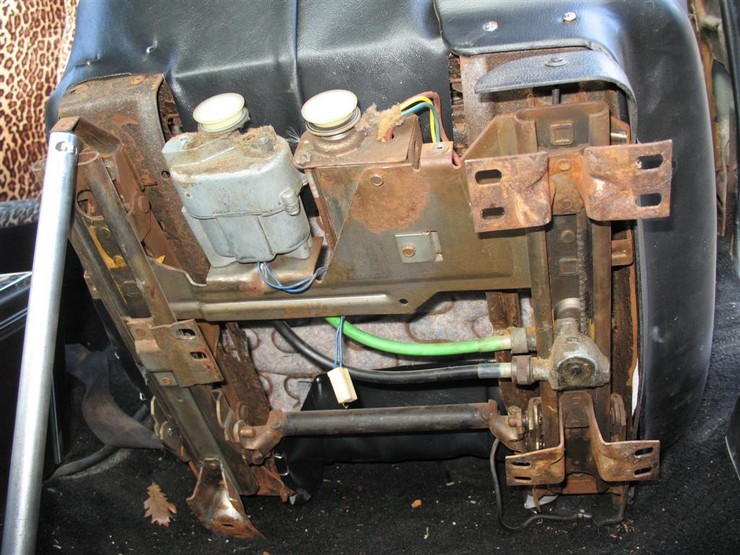

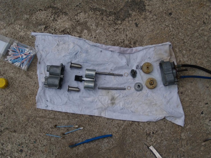

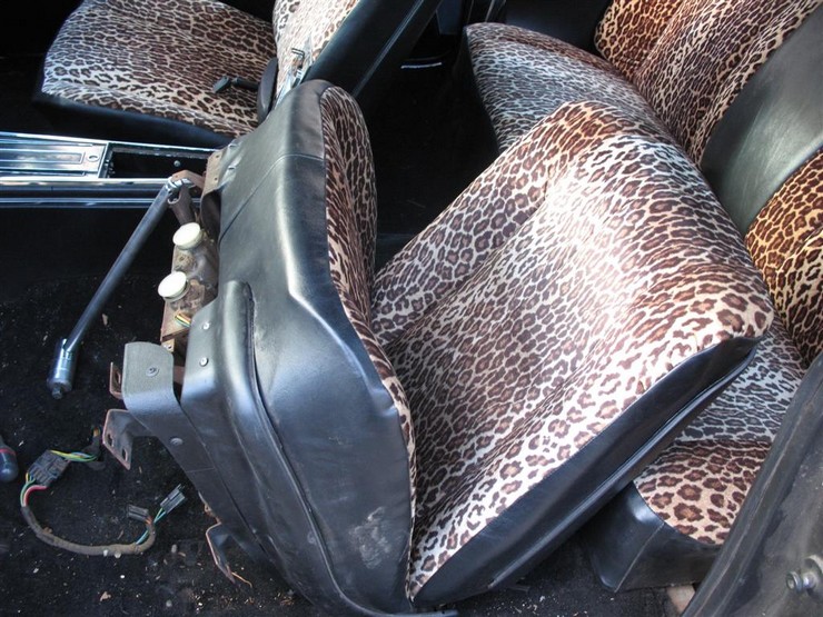

Ricky Chocx Posté(e) le 11 mars 2009 Auteur Signaler Posté(e) le 11 mars 2009 ...je suis en train de machiner pour essayer de refaire fonctioner le siege electrique...mon pot Philippe(Bac + 6 electro... ) est venu en renfort et premier constat...2 fiches etaient débranchées mais nada rien ne fonctionne... ...dans qlqs temps on demontera entierement les moteurs et la commande de portiere pour voir où ça merde... Citer
French Riviera Posté(e) le 11 mars 2009 Signaler Posté(e) le 11 mars 2009 Les moteurs ressemblent aux miens.Démonte les pour enlever la vieille graisse durcie qui empêche la tige de coulisser quand le solénoïde est alimenté. Citer
Bouteille0 Posté(e) le 12 mars 2009 Signaler Posté(e) le 12 mars 2009 Ricky , ... puisque Philippe parait compétent en réparation de sièges électriques Buick , dis-lui qu'il passe à la maison ... j'ai le même problème sur la banquette de la Boat tail ... je pense qu'il se rappelle de moi ... tu lui dis " c'est le mec qui regardait par terre avec lui quand ta grosse cochonne , elle pissait partout sur le parking du transitaire Marseillais French Riv. ... merci pour l'info concernant le bon fonctionnement des solenoïdes , c'est sans doute le problème que j'ai sur plusieurs voitures ( Lincoln ,Buick ...) ; un détail cependant , la marque des cotons tiges ? Citer
Tbird61 Posté(e) le 12 mars 2009 Signaler Posté(e) le 12 mars 2009 si le moteur elec tourne c'est OK , tu test les solenoides et les cable , tu graisse et ça roule Citer
Ricky Chocx Posté(e) le 12 mars 2009 Auteur Signaler Posté(e) le 12 mars 2009 Les moteurs ressemblent aux miens.Démonte les pour enlever la vieille graisse durcie qui empêche la tige de coulisser quand le solénoïde est alimenté. si le moteur elec tourne c'est OK , tu test les solenoides et les cable , tu graisse et ça roule ...ok 5/5 !!...je vais essayer ça merci les gars... Citer
