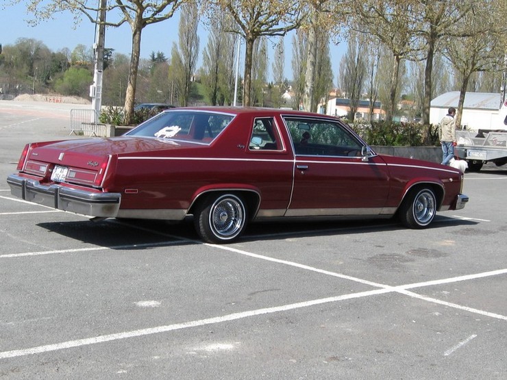

Bon des news fraîches de la baronne...
Madame s'est comportée comme jamais durant une balade de 300 kms ce week end à l'occasion du Blue Monday à Attignat (01).
j'ai une nouvelle caisse, c'est un truc de fou ! plus de pétarades quand je mets gaz, ralenti tip top, ne cale arrivant à chaque feux, etc....bref toutes les misères qu'elle me faisait à chaud on disparus !! :sifflement: ....
au début du Road Trip j'étais moyennement tranquille car le passif est encore très présent....mais kilomètre après kilomètre, en découvrant ce nouveau moteur, je me suis détendu et même amusé un peu. Le père Fab69 me retrouvait souvent à ses fesses.......un fois la baronne lancée car ce regain de santé à soulevé le dernier gros soucis mécanique : Torqueflite A904....je savais que la boite était fatiguée mais avec le retour de la cavalerie, elle à pleuré sa mère ! ça commence à patiner et comme la saison ne fait que commencer, je suis pas sur qu'elle va tenir...mais spa grave, je suis chaud pour la refaire remotivé comme jamais pour terminer cette caisse.
Par contre une fois lancé donc, c'est filet de gaz même à 110 km/h, d'ailleurs pour le retour rassuré par la bonne santé de la baronne, j'ai enquillé l'autoroute et là posé à 120 avec des pointes à 130 c'était aussi filet de gaz......une nouvelle caisse je vous dit !! :dieux:
Allez maintenant j'ai 1 mois pour refaire la boite et changer mon Damper, mes amortos avants, installer du son......pfffff tranquille !! :blink::megatop:
