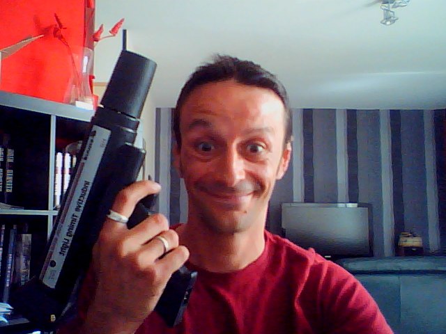

Lolo Posté(e) le 25 mai 2010 Auteur Signaler Partager Posté(e) le 25 mai 2010 mon nouveau flingue de la mort à la Dar Vador !! Ce p*tain d'allumage n'a qua bien se tenir !! Citer Lien vers le commentaire Partager sur d’autres sites Plus d'options de partage...
Invité Choucroute Posté(e) le 25 mai 2010 Signaler Partager Posté(e) le 25 mai 2010 Gaffe Lolo, tu as déjà fait un trou dans le plafon là ! Citer Lien vers le commentaire Partager sur d’autres sites Plus d'options de partage...
Lolo Posté(e) le 25 mai 2010 Auteur Signaler Partager Posté(e) le 25 mai 2010 Gaffe Lolo, tu as déjà fait un trou dans le plafon là ! héhé, c'est tout moi ça.....toujours en train de défourailler dans tous les sens !! Citer Lien vers le commentaire Partager sur d’autres sites Plus d'options de partage...
