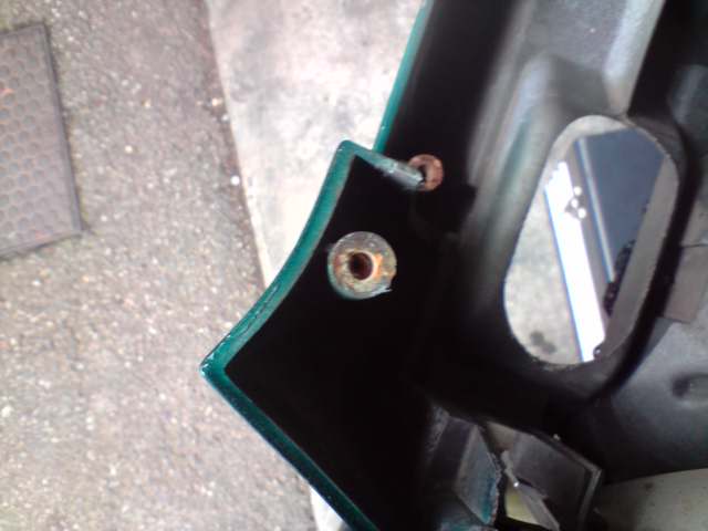

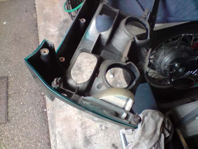

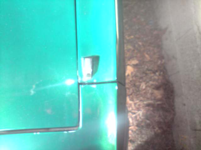

Lolo Posté(e) le 21 février 2010 Auteur Signaler Partager Posté(e) le 21 février 2010 Salut, aujourd'hui, plein de motivation, je me suis attaqué à mon problème de face AV qui ne jointait pas kommyfaut sur un des côtés. En fait le filetage de la fixation d'origine est bouffé par le temps et par un démontage sauvage du dernier proprio.... J'avais mis un vis parker plus gros mais avec les vibrations du roulage, cela à pris progressivement du jeu (voir photos). La face AV est en fibre et je ne sais pas s'il faut que je refasse un filetage plus gros ou s'il faut que je comble le trou avec de la fibre et du coup refaire un filetage d'épaisseur d'origine ?! le problème est que les boulons qui viennent serrer le touttim sont en tôle embouti "made in china"!!! Messieurs les carrossiers 'z'êtes les bienvenus pour répondre à mon dilemne....A votre avis ?? A gauche: A droite: les fixations d'origine: En gros plan, le responsable de sa maman !!: PS: voilou mon didier mais je me suis un peu battu avec mon ordi......'voulait faire ce qui veut cet animal !!! Citer Lien vers le commentaire Partager sur d’autres sites Plus d'options de partage...

Jérémie Posté(e) le 21 février 2010 Signaler Partager Posté(e) le 21 février 2010 Tu peux peut être percer le trou de la calandre avec un diamètre plus grand pour retarauder et soit visser une tige filetée ou alors mettre une vis Citer Lien vers le commentaire Partager sur d’autres sites Plus d'options de partage...
Lolo Posté(e) le 21 février 2010 Auteur Signaler Partager Posté(e) le 21 février 2010 oui jérémie, je pensais au départ y fixer une tige filetée noyée dans de la fibre.....n'ayant jamais fait cette manip je me posais la question de la solidité du toutim dans le temps ! Citer Lien vers le commentaire Partager sur d’autres sites Plus d'options de partage...
Jérémie Posté(e) le 21 février 2010 Signaler Partager Posté(e) le 21 février 2010 D'après ta photos, ya largement assez de matière pour y greffer un tige filtée plus grosse donc pas besoin d'y couler de la fibre. Après tu perces plus grand le trou sur l'aile et c'est bon, dans la mesure du possible bien sûr Citer Lien vers le commentaire Partager sur d’autres sites Plus d'options de partage...
Lolo Posté(e) le 21 février 2010 Auteur Signaler Partager Posté(e) le 21 février 2010 Oki doki !! je vais faire comme ça. thanks boys !! Citer Lien vers le commentaire Partager sur d’autres sites Plus d'options de partage...

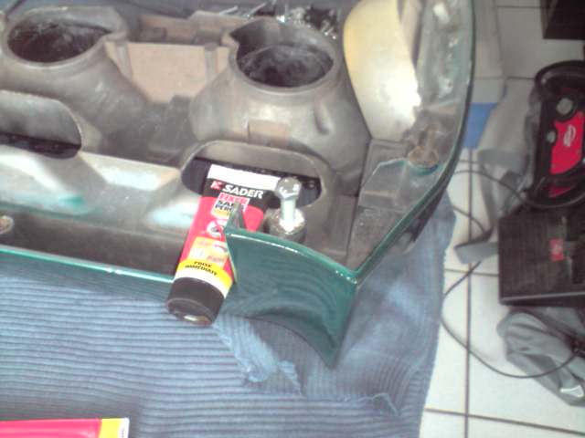

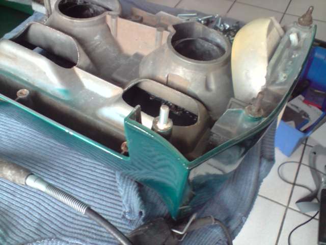

Lolo Posté(e) le 23 février 2010 Auteur Signaler Partager Posté(e) le 23 février 2010 bon c'est parti, j'ai pris un boulon de diamètre supérieur et j'ai taraudé le troutrou.... j'ai utilisé ce mastic/colle qui a soit-disant une résistance de 100 kgs/cm2. ensuite un coup de Dremel sur la tête de boulot et on attends que ce merdier sèche. 24 à 48 heures selon la contrainte.......on va donc voir d'ici jeudi pour le verdict ! à suivre... Citer Lien vers le commentaire Partager sur d’autres sites Plus d'options de partage...
JFKen Posté(e) le 23 février 2010 Signaler Partager Posté(e) le 23 février 2010 Ca devrait le faire ! Ca me rappelle quand j'ai consolider ma face avant de l'Olds Citer Lien vers le commentaire Partager sur d’autres sites Plus d'options de partage...
Olds 60's Posté(e) le 23 février 2010 Signaler Partager Posté(e) le 23 février 2010 bon boulot par contre perso j'aurais couper le boulon avant et mis le coté coupé dans la résine car de l'autre coté tu était sur que le filetage n'était pas abimé avec le dremel Citer Lien vers le commentaire Partager sur d’autres sites Plus d'options de partage...
Lolo Posté(e) le 23 février 2010 Auteur Signaler Partager Posté(e) le 23 février 2010 Salut bébert ! au début c'est ce que je voulais faire mais l'avantage d'avoir mis le boulon dans ce sens était que je pouvais serrer avec la clé juste après y avoir mis la colle. et pis j'ai bien coupé la tête et l'écrou prend le filetage facilement (grâce à la dremel)..... Citer Lien vers le commentaire Partager sur d’autres sites Plus d'options de partage...
