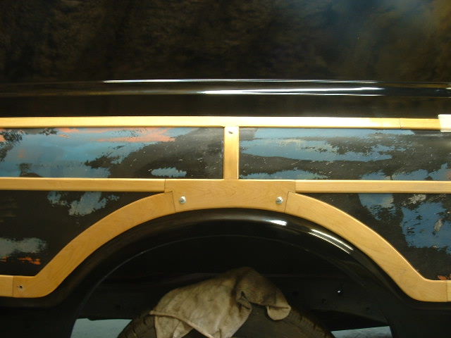

Fanamc Posté(e) le 12 avril 2007 Auteur Signaler Partager Posté(e) le 12 avril 2007 (2) méthode africaine (ou gaumaise, ou peut-être de bûcheron du Québec ) , Non mais....... On fait un moule selon la courbe du panneau de carosserie, ensuite on lamine le bois en feuille juaqu`à l`épaisseur voulue A Baz, quand tout le cadre est terminé, il est vernis sur les 4 faces avec un vernis Spar (bateau) ensuite il est fixé avec des attaches mécaniques, dans ce cas , des carrages bolt Citer Lien vers le commentaire Partager sur d’autres sites Plus d'options de partage...
Tbird61 Posté(e) le 12 avril 2007 Signaler Partager Posté(e) le 12 avril 2007 perso j'avais appris a courber le bois a chaud, mais je constate qu'i existe plein de methode différente Citer Lien vers le commentaire Partager sur d’autres sites Plus d'options de partage...
Coco Posté(e) le 12 avril 2007 Signaler Partager Posté(e) le 12 avril 2007 Non mais....... On fait un moule selon la courbe du panneau de carosserie, ensuite on lamine le bois en feuille juaqu`à l`épaisseur voulue <{POST_SNAPBACK}> tu as donc fais du lemellé collé, ça au moins ça ne bougera plus Citer Lien vers le commentaire Partager sur d’autres sites Plus d'options de partage...

Fanamc Posté(e) le 12 mai 2009 Auteur Signaler Partager Posté(e) le 12 mai 2009 Bon, avec les beaux jours il y a la reprise des travaux, d`abord encore et encore du polissage et puis j`ai commencé un travail de moine, le percage des attaches pour la mise en place des carcans de bois, c`est long et stressant, t`as intérêt à ne pas te tromper et à vérifier ce qu`il y a derrière, ensuite ça va être démontage afin de paufiner les joints et faire le vernis Citer Lien vers le commentaire Partager sur d’autres sites Plus d'options de partage...

le Baron Posté(e) le 13 mai 2009 Signaler Partager Posté(e) le 13 mai 2009 Salut Alain, impeccable, l'idée de "woodyser" ton Panel Van petite observation, toutefois ( il y a toujours un "mais", non ?) fais comme dans le yachting, noies les vis dans le bois et recouvres leur tête avec un petit tapon en bois, plus clean, et accessoirement, ça protège de la corrosion... Superbe travail, en attendant ! TSHAW ! Oncle Baron Citer Lien vers le commentaire Partager sur d’autres sites Plus d'options de partage...
