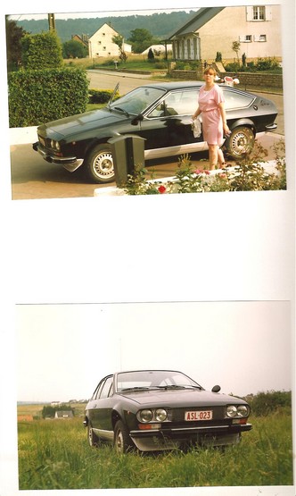

voila mon paint job des années +- 85/87 me souvient plus
de grise en noir brillant, les débordement de noir sur les chromes on été enlevée au thiner par dame ranchero :sifflement:
j'vous prévient c'est pas de la tof numerique mais j'ai pris la resolution maxi pour pouvoir voir le brillant :deprime: ca a tenu plusieurs années comme ca :sifflement:

elle rend bien la peinture de la GTV comment avais tu fais ca ?
sur la tof je vient juste de terminer et ma copine(épouse) retirais les débordement sur les chromes donc pas encore polie la caisse
sinon poncage du gris au 800 puis 1ere couche de noir brillant bête peinture pour le fer et reponssage juste pour enlever le brillant et voir si il y avais des défaut puis 2eme couche le tout avec plusieurs type de roulaux et un savant dosage liquide/pas trop liquide le tout en plein juillet et j'avais rajouté un durciceur dans la peinture et apres une semaine polissage a la machine
