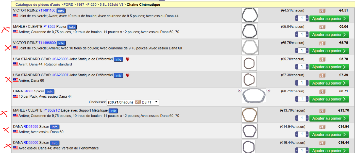

JairF Posted November 12, 2024 Author Report Posted November 12, 2024 Il y a 17 heures, JairF a dit : Est-ce que je peux commander n'importe lequel de ceux marqués d'une crois rouge? Je pense que oui mais dans le doute... Et j'ai du mal à comprendre les différences de prix...🤔 Quote
FLYER34 Posted November 12, 2024 Report Posted November 12, 2024 il y a une heure, JairF a dit : Est-ce que je peux commander n'importe lequel de ceux marqués d'une crois rouge ? j'ai du mal à comprendre les différences de prix Déjà, le dernier en bas est pour un pont DANA 44. Tu sembles avoir un DANA 60 Ensuite : - les premiers prix sont pour des joints papier ; - un peu plus cher tu as du liège armé métal (MAHLE / CLEVITE P18562TC) ; - enfin, la pièce d’origine (DANA RD 51999). La plus chère et parée de toutes les qualités... selon son fabricant. Pour compliquer le tout, sur la version en anglais, il y a des fins de stock "wholsale closeout" à prix bradés. A toi de voir. Vu l’état général , il est probable que tu vas commander pas mal de pièces : essaie de limiter le nombre d’entrepôts pour contenir les frais de port. Pour les roulements de roues, @Phil est un peu pessimiste. C’est tout à fait faisable. Bien sûr, le démontage/remontage des roulements est plus facile avec une presse, mais un marteau et une douille font le job. Avec la référence, tu dois pouvoir trouver les roulements chez l’accessoiriste auto du coin. Au remontage, le secret c’est de ne pas serrer l’écrou comme une brute : le tambour doit pouvoir tourner à la main sans qu’il y ait de jeu latéral. Bon courage. Quote

JairF Posted November 12, 2024 Author Report Posted November 12, 2024 Merci les amis @FLYER34 bien vu pour le Dana 44, j'ai coché comme un fou hystérique Top l'explication sur les différents joints Je ne vois pas ce que tu veux dire par l'état général... 😉 Effectivement, nous sommes en train de lister tout ce qui nous semble indispensable pour passer au contrôle technique. Certaines choses attendront. Notamment ce qui est esthétique. La priorité c'est avant tout ce qui est sécurité. Direction, freinage, éclairages etc Rien que la purge des freins a déjà changé pas mal la donne. Le joint du bocal de liquide de frein n'est plus étanche => hop sur la liste des commandes. @Phil N'hésite pas à me dire la vérité ou ce que tu penses vraiment. Même si c'est vrai que tu ne connais pas notre niveau (même si tu vas vite nous cerner à mon avis vu les questions que je pose😅) Ne te tracasse pas, je ne maudirai jamais qqun qui me donne des conseils et qui me met en garde. Quote
