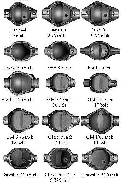

Carter arrière, 10 boulons avec cette disposition... ça ressemble (sans garantie) à un Dana 44, monté depuis 80 ans sur plein de camions de toutes marques.

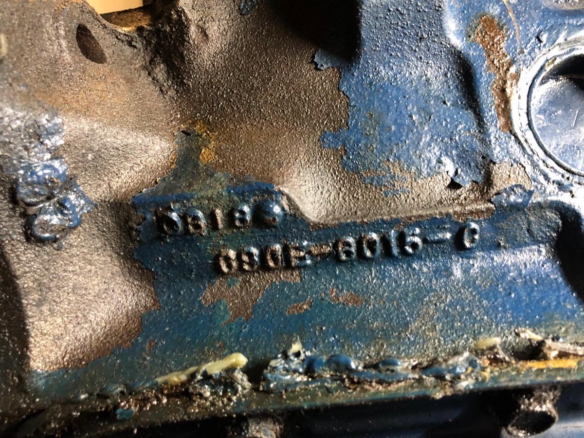

tinywow_308D57A6-A462-4075-98F5-B295283209A6_67815874.jpg.7fb6597ddef2293e31d2176cb1dfab39.jpg
(sauf erreur de lecture) Ce bloc, un C9OE-61015C est un 351 Windsor, type 1969.
0B18 signifie qu'il est sorti de fonderie le 18 février 1970.
Donc rien à voir avec le vénérable flathead qui devait équiper ce camion à l'origine. Et comme il est possible/probable que ce n'ait pas été la seule chose modifiée, les commandes de pièces détachées vont s'apparenter à des parties de roulette.

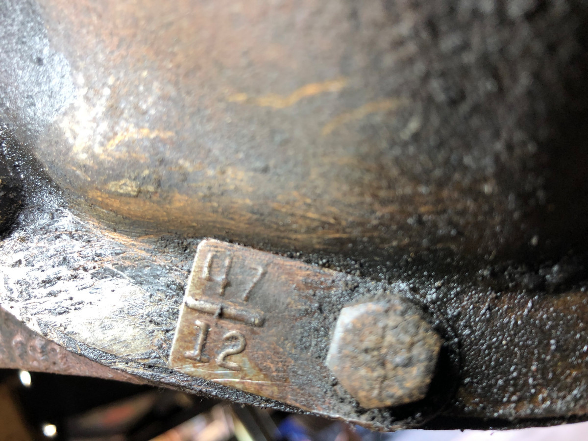

tinywow_BE30B679-9BDF-4B32-A1DD-4CC30F12EB59_67815921.jpg.51d571b652cdff52937ede600f92f5f1.jpg
ça, aucune idée.Un code date de décembre 1947 ? Ou rien à voir ?

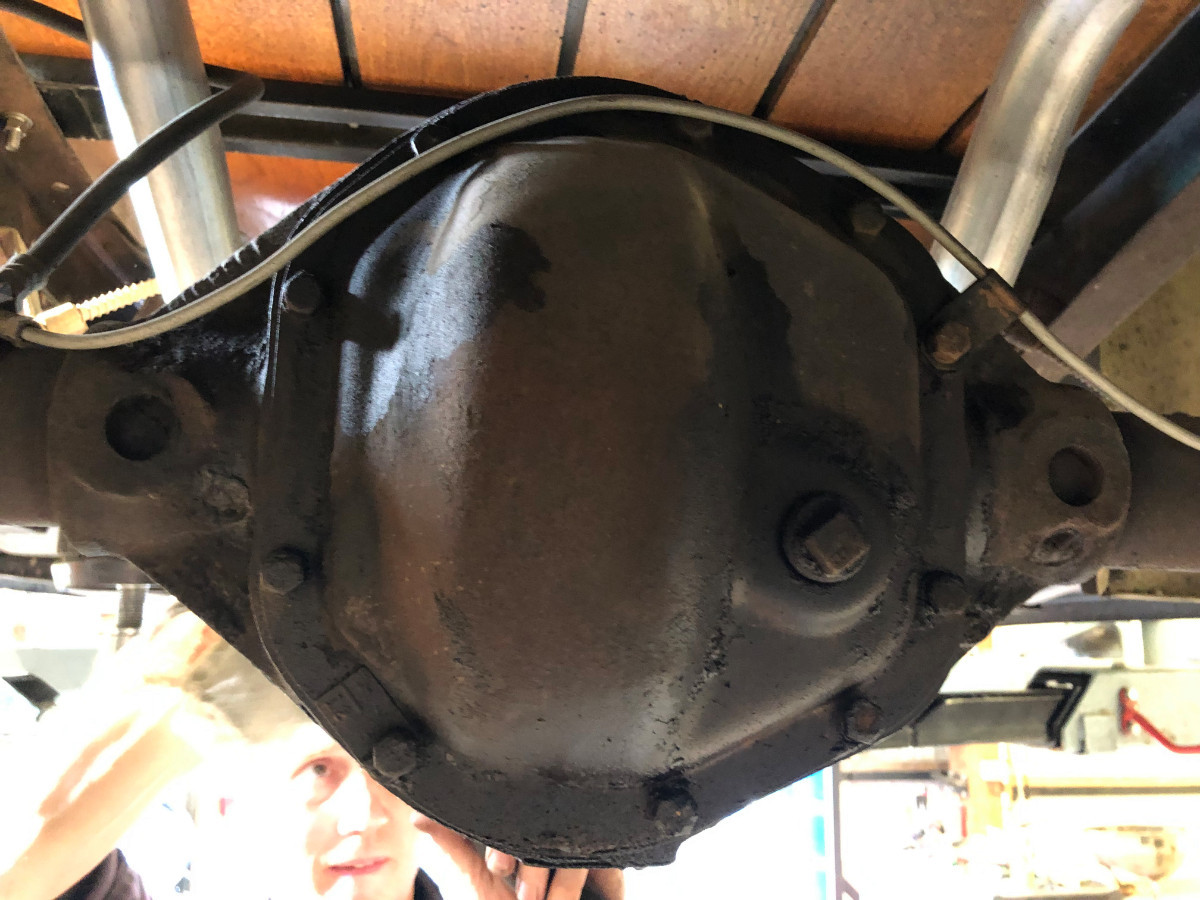

tinywow_AD792A9E-B3E6-45C2-9993-7CF547C122A6_67815956.jpg.77b0035904386a617a7074ec87a4fe03.jpg
PS : Heuuu la durite de frein en caoutchouc qui s'enroule autour du tuyau d'échappement, c'est normal ? :wacko:
