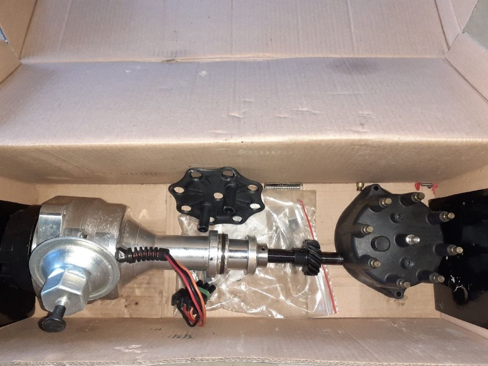

Hrolfr Posté(e) le 11 mai Auteur Signaler Partager Posté(e) le 11 mai Le 10/05/2024 à 08:54, Phil a dit : S'il y a des étincelles, avec ou sans changement de pièces rien ne t'interdit de contrôler l'avance (voire de la régler puisque tu sembles vraiment y tenir ) à la lampe stroboscopique (tu en as une ?). Ce sera juste une façon de voir si ça vient de là. Avec zéro matériel, tu peux aussi contrôler le jeu radial dans l'axe d'allumeur : il ne doit pas y en avoir du tout. S'il y en a, ce peut être une explication à tes ennuis. Et ce sera allumeur à la poubelle (ou, pour bien plus cher, dans un atelier d'usinage qui extraira les bagues en laiton, en fera de neuves et les posera). Une façon de voir que les problèmes d'allumage ne se règlent pas toujours en changeant trois bricoles. C'est pas tant que j'y tiens mais le copain qui m'aide a bosser dessus lui me dit que ça peut être ça étant donné qu'il y a des début de compressions et que çan'est pas loin de prendre à chaque fois, et comme je suis novice je t'avoue que je fais en fonction de son avis et du votre j'essaie d'avoir des infos un peu partout 😅 Ah ouais donc si ça vient des bagues il faut absolument que je le fasse faire dans un atelier ? Ouais c'est assez complexe je trouve la partie électrique j'ai déjà changé d'autre pièce en mécanique pur je trouve ça plus simple tu remplace et hop ça repart 🤣 Citer Lien vers le commentaire Partager sur d’autres sites Plus d'options de partage...
Charger976 Posté(e) le 11 mai Signaler Partager Posté(e) le 11 mai Un allumeur neuf chez ROCKAUTO ou autres sera moins cher et plus rapide à obtenir! Hrolfr et FLYER34 2 Citer Lien vers le commentaire Partager sur d’autres sites Plus d'options de partage...
FLYER34 Posté(e) le 11 mai Signaler Partager Posté(e) le 11 mai Il y a 4 heures, Charger976 a dit : Un allumeur neuf chez ROCKAUTO... +1 Moins loin : https://www.leboncoin.fr/ad/equipement_auto/2487710889 Bien vérifier, quand même, que c’est le bon modèle avant l’achat Hrolfr 1 Citer Lien vers le commentaire Partager sur d’autres sites Plus d'options de partage...
Hrolfr Posté(e) le 11 mai Auteur Signaler Partager Posté(e) le 11 mai il y a 13 minutes, FLYER34 a dit : +1 Moins loin : https://www.leboncoin.fr/ad/equipement_auto/2487710889 Bien vérifier, quand même, que c’est le bon modèle avant l’achat Cool merci je vais regarder ça 😉 Citer Lien vers le commentaire Partager sur d’autres sites Plus d'options de partage...
