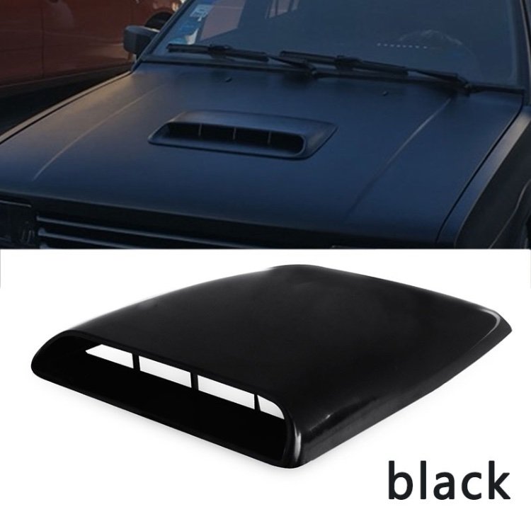

Pascal_455 Posté(e) le 4 mars 2024 Auteur Signaler Posté(e) le 4 mars 2024 (modifié) Et avec ça ? 🤪 je rigole hein 🤣 Modifié le 4 mars 2024 par Pascal_455 Citer
