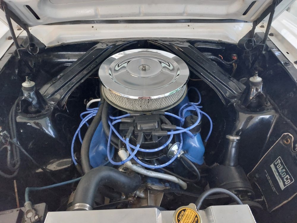

Bon, me revoilà avec mes soucis sur la mustang...
J avais des démarrages aleatoires.... Un coup je pars au premier tour de clé, à froid, starter à fond.... 1 coup je fais mine de partir et cale dans la seconde, avec un petit hocquet 2 secondes après coupure du contact... Et c est là que ça se corse !! Jusqu'à présent, en insistant elle finissait par partir, avec quelques cylindres en moins et petit à petit , les 8 revenaient pour ronronner parfaitement. Sauf que ce matin, que nenni... Feinte de démarrage, petit hocquet 2 secondes après coupure. J ai changé dernièrement le faisceau de bougies avec un msd en 8,5 et elle avait craqué de suite...
Donc je veux tout rechecker. Pour commencer, qui peut me dire avec certitude les bougies d origine montées sur un v8 390gt de 1968?
Merci d avance

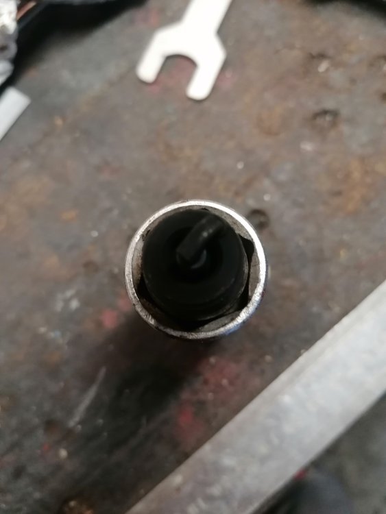

Bon du coup, j ai démonté une bougie : bosch DR6BC
Dans mon stock, j ai retrouvé de l AC DELCO R84TS, AC R83TS, Autolite 45, MotorcraftBSF42C. Or les 2 malheureux tableaux que j ai trouvé ne mentionne pas ces références.... Avez des informations autres que Summit ou rockauto pour confirmer le type de bougies de remplacement svp ??

Bon, nettoyage et remontage bougies, voire photo...
Demarrage et geyser d essence sortant du carbu. Arrêt immediat, nettoyage... Des volutes de fumée sortaient du carbu. Je me demande si tout ne baignait pas dans l essence... J avais sacrément insisté la veille. J essayerai à nouveau avec mon voisin et un extincteur à la main !!

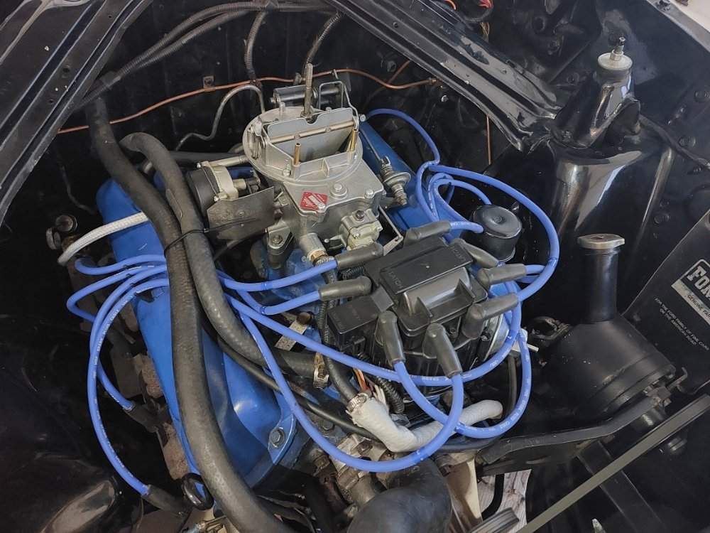

Pour alimenter l'allumage, est-ce que tu as contourné le resistor wire (câble rose qui fait chuter la tension) pour lui fournir un vrai 12v.
Autre piste le modèle de Petronix : Ignitor 1 ou 2 ? le 1 est réputé fragile si on laisse le contact trop longtemps sans démarrer.
Link to comment
Share on other sites
Il faut faire attention au volume que représente un HEI rapport à l'allumeur d'origine.  Sur la Comet,à mon grand regret,  j'ai du virer le boîtier de  filtre d'origine pourtant pas si énorme sur un 289 Fomoco équipé d'un 2V. Il touchait .. ;) un chromé l'a remplacé.
Link to comment
Coucou Gilles... Oui, c est tentant ! Bon il faut rajouter les cables,le transport et les taxes et on arrive à pratiquement 400€...ca fait ch**r. Et je pense que c est un truc simple qui m echappe... Je vais revenir a 6° d avance, verifier avec une autre lampe que la mienne. Kat, j ai eu le problème sur la corvette, obligé de changer la pipe d admission !
