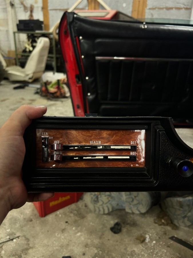

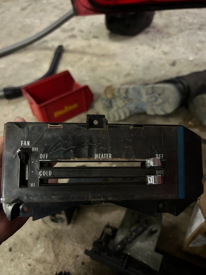

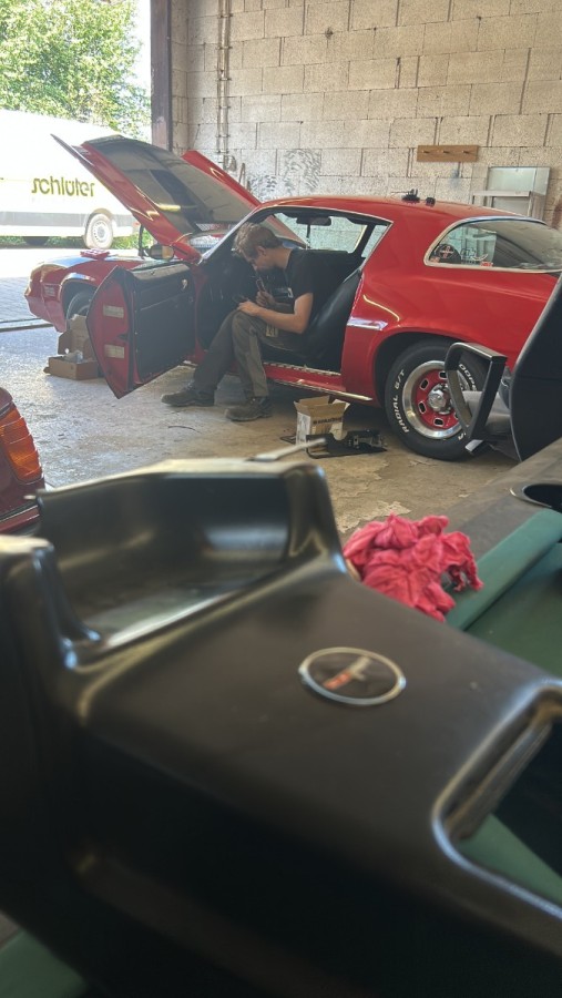

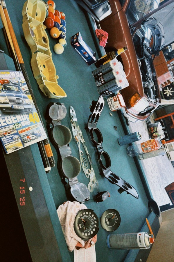

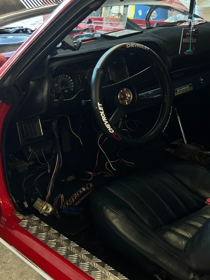

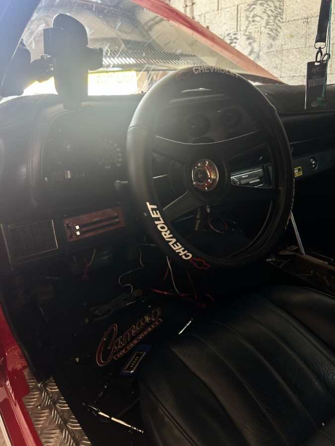

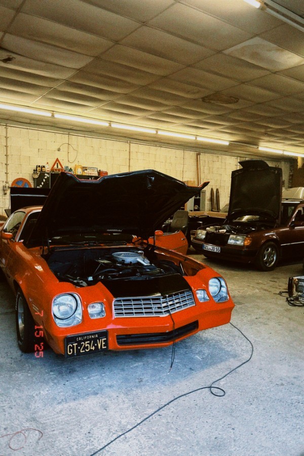

Sally1979 Posté(e) le 17 juillet 2025 Auteur Signaler Posté(e) le 17 juillet 2025 Hello hello! Me voilà à nouveau avec des nouvelles de l'auto! Qui se porte à merveille d'ailleurs. Mon pote Luca, qui sait littéralement tout faire, a fait un petit tour pour régler quelques soucis que j'avais au niveau wiring. -> il a sorti le gauge cluster qui était cassé suite au secousses à cause de l'âge et des centaines de nids de poule, dos d'ane et bosses lors de mon périple. Et surtout pour voir tout le cablage de l'auto. J'avais énormément de choses dont j'étais au courant qui ne fonctionnaient pas mais comme je n'ai pour le moment pas de notions d'électricité j'ai préféré le lui montrer. Donc -> pas de pression d'huile, température d'eau, pas de lumière pour éclairer les jauges et le gauge cluster en lui-même donc que j'ai nettoyé avant qu'il soit remis en place. Et tout fonctionne maintenant! Il m'a également changé le panneau de contrôle du chauffage. Il a swappé celui de sa camaro dans la mienne et franchement je suis super contente parce que c'est à la fois très sentimental et ça lui va à merveille! Il m'a également refait l'étanchéité du thermostat donc plus de fuite d'eau nulle part. La boite fuit toujours mais le weekend qui suit je vais amener la camaro à son père pour qu'il règle ça ainsi que mon klaxon dont une petite pièce manque pour qu'il fonctionne enfin correctement. En résumé l'auto est aux petits oignons et rouler en Allemagne est un pur bonheur! Je ne compte plus le nombre de pouces en l'air, de regards et demandes pour la prendre en photo! Je me plais vraiment énormément ici sebastien 01, J-P Cadillac STS, zekill et 3 others 6 Citer
