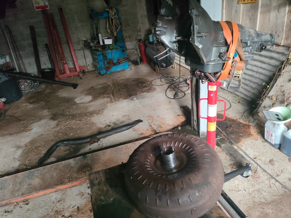

migloo Posté(e) le 22 décembre 2022 Signaler Posté(e) le 22 décembre 2022 Bonjour à tous , j'ai presque fini de deposer la boite de ma fleetwood de 81 , j'ai pu recuperer une autre boite et un convertisseur mais je ne connais pas l'etat ! Pour rappel mes vitesses passent tres tardivement et ne me permet pas de cruiser cool , malgres tous les reglages que j'ai tenté sur le TV cable les vitesses passent à haut regime moteur . Ne sachant donc pas si cela viens du convertisseur ou de la boite je veux remplacer l'ensemble . Ce sera la surprise si ça fonctionne car je ne connais donc pas l'etat de l'autre boite ni du convertisseur . J'ai une 1ere question , le convertisseur actuel est fixé par 3 boulons sur le volant , il y a 3 filetage sur le convertisseur . L'autre convertisseur que je possede n'a pas de filetage mais 3 pates trouées , d'ou ma question : puis je mettre des ecrous classiques au niveau des 3 pates du convertisseurs ou il y a des brides speciales ? Si vous avez des conseils , je prends ! Merci pour l'aide Citer

migloo Posté(e) le 22 décembre 2022 Auteur Signaler Posté(e) le 22 décembre 2022 Voila le genre d'ecrou auquel je pense pour le convertisseur, helas ils n'y sont plus sur mon epave qui me sert de pieces Citer
Alban42800 Posté(e) le 22 décembre 2022 Signaler Posté(e) le 22 décembre 2022 Salut, désolé pour tes soucis. A mon avis, le convertisseur de remplacement ne se montera pas, moi je n'essaierai même pas car ce n'est pas la bonne pièce. Tu t'engage dans la mauvaise direction là. De la limaille dans une boite refaite, boite à refaire malheureusement. Citer
migloo Posté(e) le 22 décembre 2022 Auteur Signaler Posté(e) le 22 décembre 2022 Salut, tu as raison mais ce qui est etrange c'est que le convertisseur est sur la meme boite que la mienne avec le meme moteur ! donc pourquoi cela ne fonctionnerai pas ? Citer
Phil Posté(e) le 22 décembre 2022 Signaler Posté(e) le 22 décembre 2022 La boîte (et son "même moteur") était aussi montée sur une Fleetwood de 1981 ? Parce qu'une boîte montée sur un Renault 1.1 de R4 GTL va avoir du mal à se monter sur un 1.1 de Modus... Citer
migloo Posté(e) le 22 décembre 2022 Auteur Signaler Posté(e) le 22 décembre 2022 (modifié) C'etait monté sur une deville de 82 ! Boite TH200 Moteur 350 DX Diesel Modifié le 22 décembre 2022 par migloo Citer

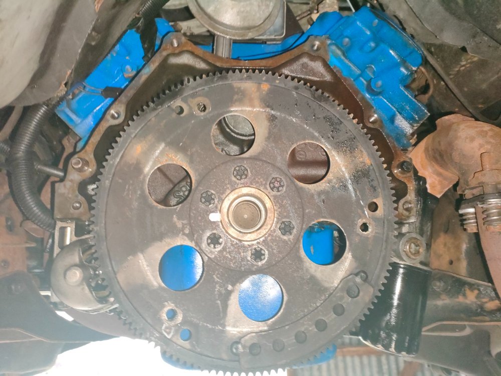

migloo Posté(e) le 31 décembre 2022 Auteur Signaler Posté(e) le 31 décembre 2022 Ce matin , bien motivé j'ai enfin deposé la boite .. il va me falloir monter l'autre et croiser les doigts qu'elle fonctionne .. greg38-74 et sebastien 01 2 Citer
migloo Posté(e) le 4 janvier 2023 Auteur Signaler Posté(e) le 4 janvier 2023 Bon bein , j'ai fini le boulot , resultat la boite patine ! donc boite HS.. tout ça pour rien ;; Je n'ai plus qu'a faire refaire celle d'origine et tout recommencer . sebastien 01 1 Citer
