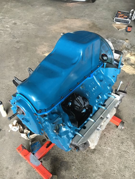

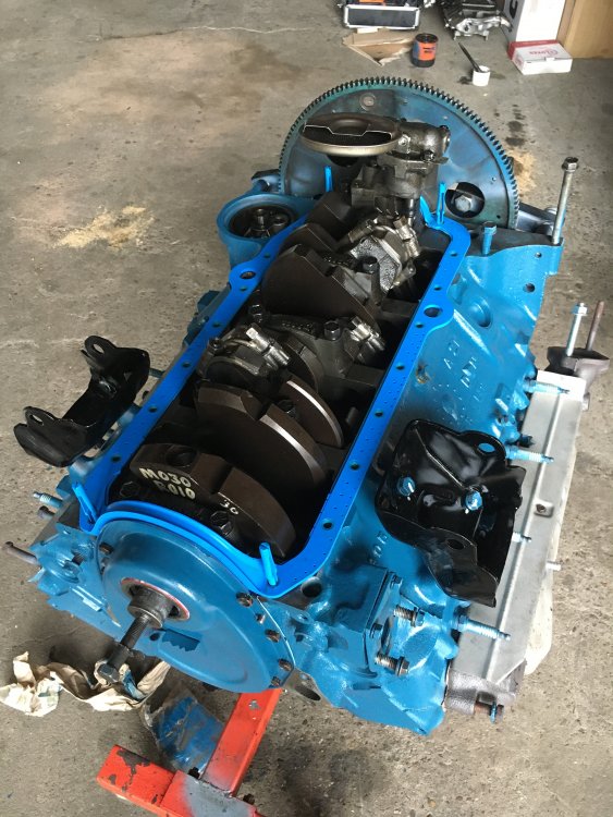

Old54 Posté(e) le 29 juin 2021 Auteur Signaler Posté(e) le 29 juin 2021 Quelques nouvelles de la voiture ; j'ai dernièrement intégré une association de voitures anciennes qui possède tout le nécessaire pour pouvoir travailler dans de bonnes conditions. Du coup je me suis lancé dans la dépose du groupe propulseur pour faire les travaux plus facilement. Au programme : - nettoyage, décapage, peinture - distribution - tous les joints périphériques - vidange filtre - idem pour la boite, avec nettoyage, joint de carter et joint spi - changement des supports moteurs et boite - changement de la poulie damper (le caoutchouc était craquelé) - nettoyage du compartiment moteur - décapage et peinture de l'arbre de transmission ; les croisillons n'ont pas un poil de jeu. Des bonnes surprises au démontage : l'huile de boite était bien rouge, pas d'odeur et pas de limaille dans le fond de carter. Le moteur semble avoir été refait dans le passé à la vue des inscriptions internes (M030 - 010 pour une réctif du vilebrequin et un changement des coussinets de bielles ; les pistons sont tous repérés et semblent peu ancien) La petite mauvaise surprise : un collecteur d'échappement fissuré, il est parti chez un soudeur. Quelques photos des travaux : C'est vraiment plaisant de travailler et de découvrir la mécanique ancienne. La suite au prochain épisode 😎 sebastien 01 et nono63000 2 Citer
The Lion King Posté(e) le 29 juin 2021 Signaler Posté(e) le 29 juin 2021 Vu la peinture du bloc, sur qu'il a été refait. C'est effectivement un bon point. Citer

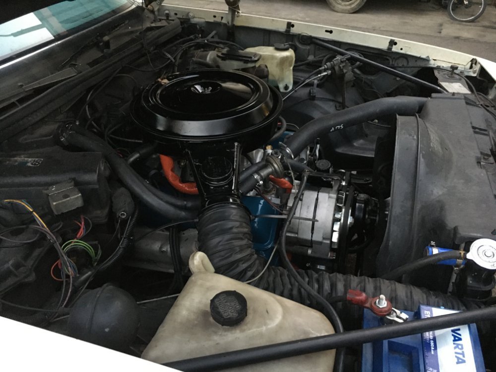

Old54 Posté(e) le 7 août 2021 Auteur Signaler Posté(e) le 7 août 2021 La old a été remise en route avec pas mal de succès ! Comme dit plus haut, grosse révision moteur avec distri, les joints, bougies, fils de bougie, poulie damper, silent bloc, peinture. La boite a eu aussi droit à une petite cure de jouvence : joint spi avant/arrière, vidange, crépine neuve, gros nettoyage. Le moteur tourne toujours rond, Il démarre bien mieux qu'avant à froid et à chaud. Comme quoi une chaine de distri détendue influence beaucoup. Le train avant a été remis à neuf avec le changement des silent bloc, des rotules, des ressorts : toute l'embiellage de direction est neuf. J'ai juste fait l'impasse sur les roulements de roues, ceux ci ne présentaient ni jeu ni bruit ; au démontage ils ne semblaient pas bien vieux. Chaque pièce démontée a été sablée puis peinte epoxy. AVANT APRÈS Reste les divers réglages à faire. La prochaine étape sera de faire le même travail sur le train arrière. Buick27, nono63000, Gégé83 et 3 others 6 Citer
Old54 Posté(e) le 13 août 2021 Auteur Signaler Posté(e) le 13 août 2021 Merci bien ! Je suis assez content du résultat. J'ai réussi à mettre la boite à air d'origine en modifiant un peu pour s'adapter sur le carbu AFB ; plus une gaine d'aspiration pour aspirer de l'air frais. Alors c'est beau mais ça fonctionne pas encore bien. Une fois la voiture bien chaude ; elle tousse, puis cale. Le redémarrage est chaotique ; tout laisse penser à un bon vapor lock. J'ai donc mis de la durite transparente entre la pompe et le carbu ; biingo, des bulles apparaissaient une fois le moteur bien chaud (voir vidéo) Une fois le moteur refroidit, elle redémarre super bien...jusqu'à la chauffe. J'ai testé avec des chiffons mouillés sur la pompe à essence et la durite d'essence ; le comportement s'améliore un peu. J'ai mis de la protection thermique silicone sur le circuit d'essence mais ça ne semble pas efficace. J'ai des doutes sur la mise à l'air du réservoir. Celle d'origine allant au canister est toujours présente et non bouchée. Cependant quand j'ouvre le bouchon moteur tournant, les bulles diminuent. De plus la pipe d'admission possède le conduit entre les échappements passant sous le carburateur pour le réchauffer. Ce conduit étant à la température des gaz d'échappement, je me demande si le carburateur n'est justement pas trop chaud. Je continue à investiguer, vais-je réussir à la faire rouler un jour 🤔 IMG_2347.MOV sebastien 01 1 Citer

nono63000 Posté(e) le 30 août 2021 Signaler Posté(e) le 30 août 2021 Alors ce problème de vapor lock t’as trouvé la solution ? 😊 on dit souvent de mettre une pompe à essence électrique et de voir pour décaler la durite d’essence le plus possible de l’échappement... c’est facile dit comme ça 😅 Citer
Old54 Posté(e) le 31 août 2021 Auteur Signaler Posté(e) le 31 août 2021 Il y a 20 heures, nono63000 a dit : Alors ce problème de vapor lock t’as trouvé la solution ? 😊 on dit souvent de mettre une pompe à essence électrique et de voir pour décaler la durite d’essence le plus possible de l’échappement... c’est facile dit comme ça 😅 Oui ! Pour le moment la panne n'est pas revenue. J'ai isolé avec du ruban tressé + film alu tout l'alimentation en carburant dans le compartiment moteur ; bien contrôlé la mise à l'air du réservoir. Cela semble porter ces fruits. Sans compter la boite à air qui aspire de l'air frais et un réglage carbu/allumage plus précis. Je n'ai pas trop roulé avec, mais je n'ai jamais eu de calage même après avoir bien chauffée. 🙂 nono63000 et sebastien 01 2 Citer
