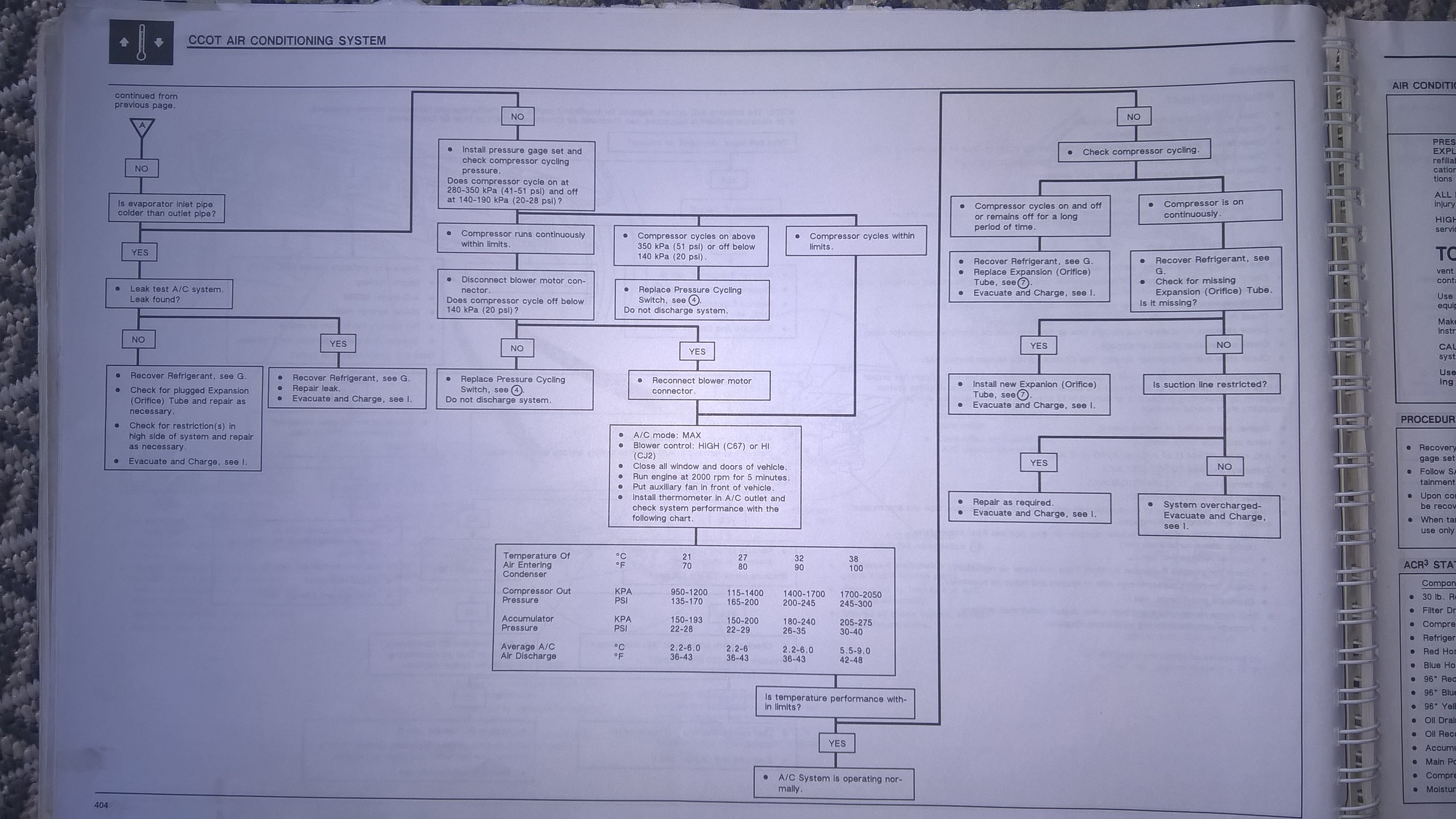

Nico93 Posted May 15, 2021 Report Posted May 15, 2021 Le 11/10/2020 à 19:35, Zitoune a dit : Salut la troupe, Je recherche une entreprise, un garage spécialisé qui saurait faire une recharge de clim sur ma Buick Park Avenue de 1993. Le système est bien fait, cela se mets en défaut si il n'y a pas assez de gaz, je m'en suis rendu compte car le désembuage n'était pas aussi efficace que d'habitude. Je sais qu'au vu de l'age il faudra changer de gaz par un autre compatible. Secteur Sud de Metz à Nord de Thionville (57). Merci. salut, Je profite de ton topic pour poser une question pour la park avenue, est -ce que ton compresseur se déclenche même s’il fait froid dehors et que tu demandes de la clim? Sur la mienne impossible...on a réussi à le déclencher via le boîtier branché sur la prise obd1 mais pas via la console de clim... Quote
Buick27 Posted May 15, 2021 Report Posted May 15, 2021 il y a 20 minutes, Nico93 a dit : salut, Je profite de ton topic pour poser une question pour la park avenue, est -ce que ton compresseur se déclenche même s’il fait froid dehors et que tu demandes de la clim? Sur la mienne impossible...on a réussi à le déclencher via le boîtier branché sur la prise obd1 mais pas via la console de clim... Le compresseur s'enclenche à partir de 10°C. Quote
Zitoune Posted May 15, 2021 Author Report Posted May 15, 2021 Il y a 6 heures, Gégé83 a dit : c est la même que pretendeur03 https://www.multitanks.com/fr/fluides-frigorigenes-ecologique/gaz-refrigerant-additifs/duracool-12a-remplace-r12-et-r134a/75-canette-gaz-deepcool-12a-500gr.html Le gaz c'est pas un soucis. Le soucis c'est les pieces qui se vissent sur la voiture et qui permettent de se brancher à la machine qui purge et qui remplace le gaz. Ils doivent aussi y balancer un additif qui permet de mieux faire passer ce changement de gaz. Pour le coup, les clim j'y comprends rien, la personne qui doit s'en occuper semble bien s'y connaitre! Quote
Nico93 Posted May 15, 2021 Report Posted May 15, 2021 Il y a 4 heures, Buick27 a dit : Le compresseur s'enclenche à partir de 10°C. Merci pour l’info, j’ai bien un soucis dans la commande alors Quote

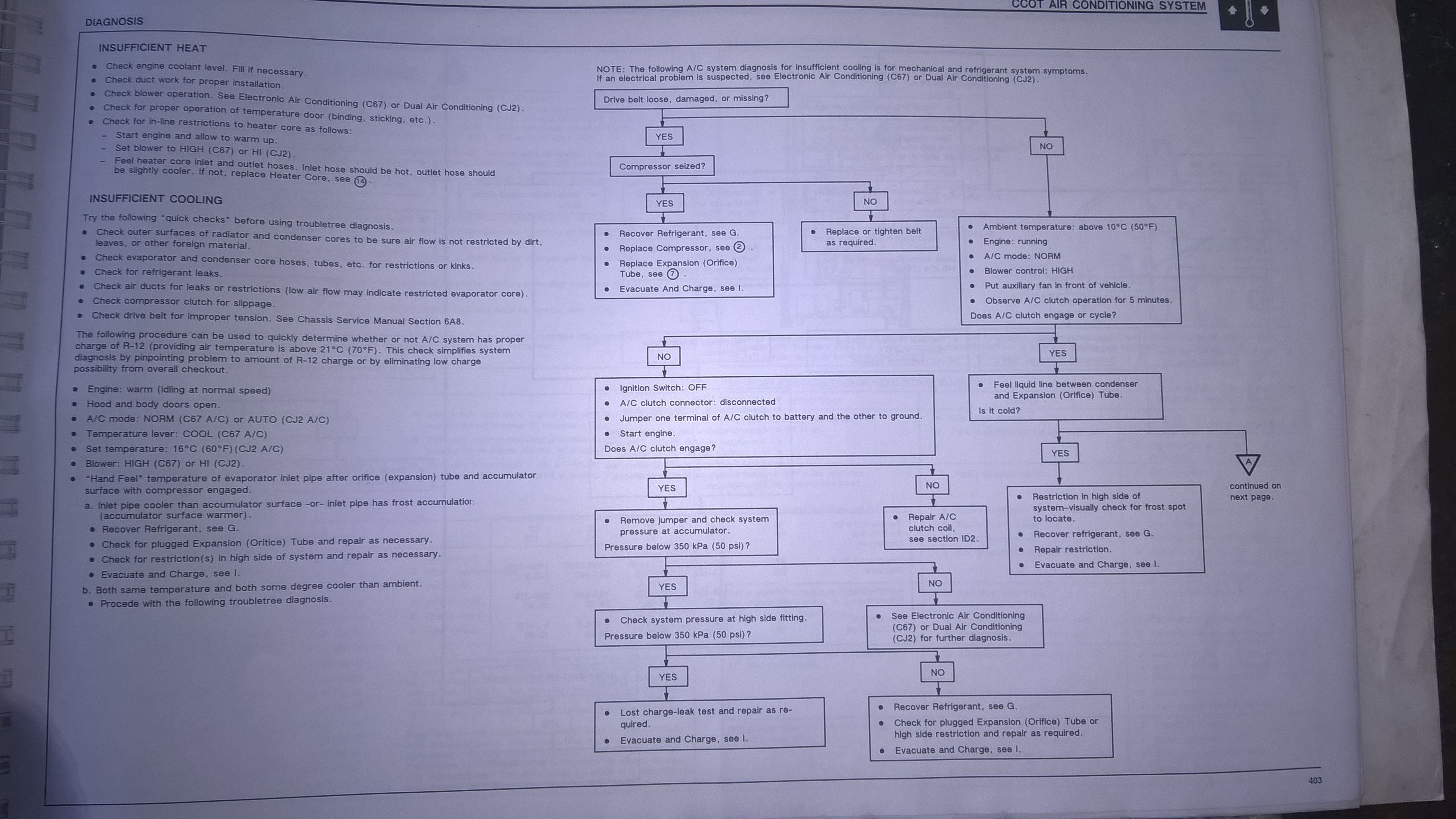

Buick27 Posted May 15, 2021 Report Posted May 15, 2021 Il y a 2 heures, Nico93 a dit : Merci pour l’info, j’ai bien un soucis dans la commande alors Les schémas de dépannage, si ça peut t'aider : Nico93 1 Quote
