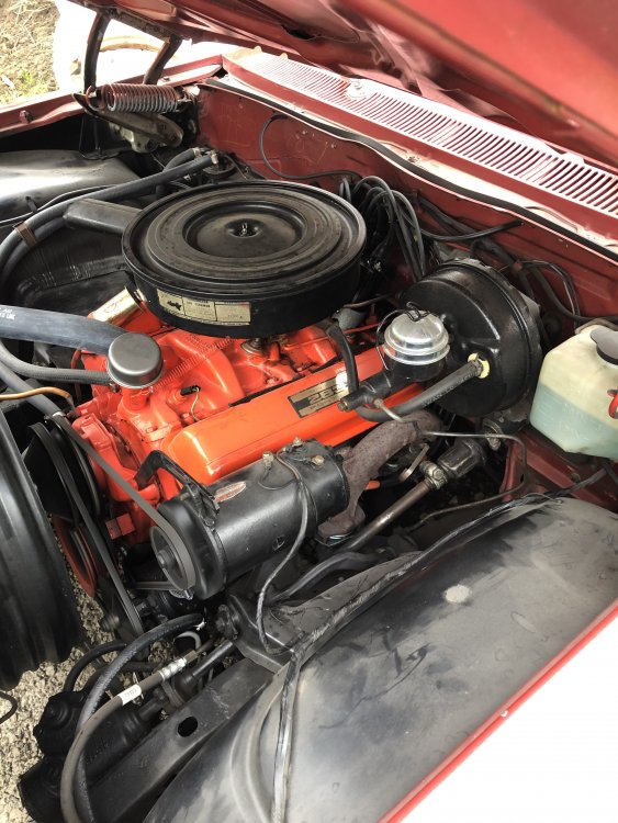

mathieuvogue Posté(e) le 17 février 2020 Signaler Posté(e) le 17 février 2020 Bonjour a tous, Je vous explique mon soucis sur ma Pontiac Parisienne de 1962 avec le moteur 283ci. Le moteur tourne super bien, mais il y a deux choses qui m'on interpeler depuis longtemps, c'est se bruit a l'échappement de chpsittt chpsitttt fort pas vraiment normal pour moi, et une petite vibration vraiment très légère a 1000 trs qui se fait ressentir dans l'habitacle. Se matin j'ai décider de prendre les compressions de mon moteur, et la j'ai un cylindres a 4,2 bars et les autres sont de 7 a 8 bars. j'ai se problème depuis que j'ai cette voiture 2 ans. Je pense a un problème de soupapes d'échappement, que me conseiller vous de faire ? Je suis abattu par se résultat, qui je pense va me faire déculassée, je sais pas se qu'il c'est passé, un problème de poussoir hydraulique ? je suis dégoûter, pensé vous qu'un simple réglage des culbuteurs pourrais me redonner les 3 bars qu'il me manque du cylindre concerner ? J'ai oublier de vous dire, j'ai remplacer tout mon allumage qui étais un électronique fait au usa, et j'ai tout remis comme a l'origine allumeur a rupteur et bobine neuve d'époque Delco Remy, et le moteur tourne beaucoup mieux, seul les bougies que j'avais remplacer il y a deux ans, les bougies conçue pour un allumage classique on peut être pas du apprécier le haut voltage de l'électronique mis avant que j'ai cette voiture. Je vient de passer une commande au usa pour des bougies neuve en bougies AC d'origine d'époque GM. J'ai pensée qu'en faisant sa et a rouler comme sa, ça pourrai se remettre tout seul ? je suis pas bien avec tout sa. Je vous joints une video et des photos avec le résultat des compressions, et les bougies et leur couleur. ACBD5AFC-8EB7-42EC-87C4-43E64A812DA0.mov Citer

Gilles Posté(e) le 17 février 2020 Signaler Posté(e) le 17 février 2020 Bonjour a tous, Je vous explique mon soucis sur ma Pontiac Parisienne de 1962 avec le moteur 283ci Bonne nouvelle, c'est un small-block, c'est plutôt solide et durable . Le moteur tourne super bien, mais il y a deux choses qui m'on interpeler depuis longtemps, c'est se bruit a l'échappement de chpsittt chpsitttt fort pas vraiment normal pour moi, et une petite vibration vraiment très légère a 1000 trs qui se fait ressentir dans l'habitacle. Se matin j'ai décider de prendre les compressions de mon moteur, et la j'ai un cylindres a 4,2 bars et les autres sont de 7 a 8 bars. Ca, ce n'est pas une bonne nouvelle, mais faut voir. j'ai se problème depuis que j'ai cette voiture 2 ans. T'aurais p'tet pu t'en inquiéter avant... Je pense a un problème de soupapes d'échappement, que me conseiller vous de faire ? Rien de sur. Problème d'étanchéité de chambre, admission ou échappement, ou bougie foirée et fuite par le filetage ( ou bougie neuve et défectueuse, j'ai eu le cas sur ma moto il y a longtemps, elle fuyait par l’électrode). Je suis abattu par se résultat, qui je pense va me faire déculassée, je sais pas se qu'il c'est passé, un problème de poussoir hydraulique ? je suis dégoûter, pensé vous qu'un simple réglage des culbuteurs pourrais me redonner les 3 bars qu'il me manque du cylindre concerner ? ça m'étonnerait beaucoup qu'un simple réglage de la distrib puisse avoir cet effet. Répandre de l'eau de Lourdes sur le pare-brise est à ne pas négliger. Néanmoins, essaie quand même de faire tes culbuteurs, le forum en a déjà parlé pas mal de fois, et il y a pléthore de tutos sur le tube qui montrent comment faire. Avec un 283 d'origine, je te recommande la méthode moteur en route, ce n'est pas très difficile . Ne te laisse pas abattre, on va pas se laisser enquiquiner par un bout de ferraille, quand même! J'ai oublier de vous dire, j'ai remplacer tout mon allumage qui étais un électronique fait au usa, et j'ai tout remis comme a l'origine allumeur a rupteur et bobine neuve d'époque Delco Remy, et le moteur tourne beaucoup mieux, seul les bougies que j'avais remplacer il y a deux ans, les bougies conçue pour un allumage classique on peut être pas du apprécier le haut voltage de l'électronique mis avant que j'ai cette voiture. D'après moi, c'est une erreur. Une des améliorations majeures que l'on peut apporter à un small Chevrolet, c'est justement un allumage électronique moderne, et surtout un GM HEI: plus de points qui s'écrasent, plus de condensateurs qui grillent, une fois réglé, il est indéréglable, il envoie une patate à flamber un pacemaker et le sonotone qui va avec, et je n'en ai jamais vu en panne. Les bougies ne remarquent pas la différence entre deux types d'allumage, à part qu'elles s'usent un peu plus rapidement avec un électronique du fait des tensions plus élevées ; mais je connais peu de gens qui roulent en ancienne qui font assez de km pour le constater. Je vient de passer une commande au usa pour des bougies neuve en bougies AC d'origine d'époque GM. Aucun intérêt (désolé de te le dire aussi brutalement), une bougie est une bougie, n'importe quelle bougie équivalente aux AC-44 et AC-45 aurait pu faire l'affaire. En attendant, nettoie les énergiquement, surtout celle qui est charbonnée, et dont je me demande si le courant passe dedans. A tester avec la méthode du "fil débranché": je mets le moteur en route, je prends le câble de bougie (qui a 50 ans et qui est tout craquelé) à la main, je mets la bougie à la masse et je regarde s'il y a une étincelle. je mets mon doigts sur la pointe de la bougie par mégarde, je prends une pêche d'enfer, je sursaute, mes lunettes tombent et se prennent dans la courroie d'alternateur et se font broyer, mais sépagrave, car de toute façon je suis assis dans le garage devant un des pots qui me crachent des gaz fétides dans le visage en attendant de pouvoir marcher de nouveau, tellement la châtaigne m'a coupé les pattes. J'ai pensée qu'en faisant sa et a rouler comme sa, ça pourrai se remettre tout seul ? je suis pas bien avec tout sa. Mauvaise nouvelle: peu de pannes automobiles sont auto-réparantes, ou alors si tu penses que ça s'arrange tout seul, c'est que la bête est en train de prendre de l'élan pour te mettre une VRAIE raclée. Si tu règles ta distrib au plus juste, et que ton allumage est nickel, et que le symptôme persiste, alors tu vas être bon pour tirer l'admission et voir si tu n'as pas un problème de poussoir grippé ou de tige tordue; si ce n'est toujours pas le cas, prépare toi à déculasser et faire une totale: soupapes neuves, sièges rôdés, ressorts neufs, joints neufs, et le reste à imaginer selon le budget et le degré de tranquillité que tu souhaites obtenir. Et si après tes culasses rénovées tu as toujours un problème d'étanchéité, il faudra chercher dans le bas moteur, et ça va commencer à coûter du temps et/ou de l'argent. HAGUYGOU et The Lion King 2 Citer

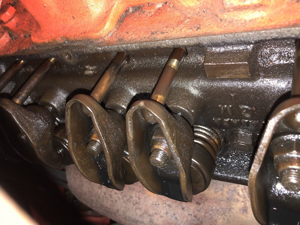

STG Posté(e) le 17 février 2020 Signaler Posté(e) le 17 février 2020 Regarde le cylindre 6 au niveau des basculeurs, peut etre trop de contrainte sur les poussoirs hydraulique Citer

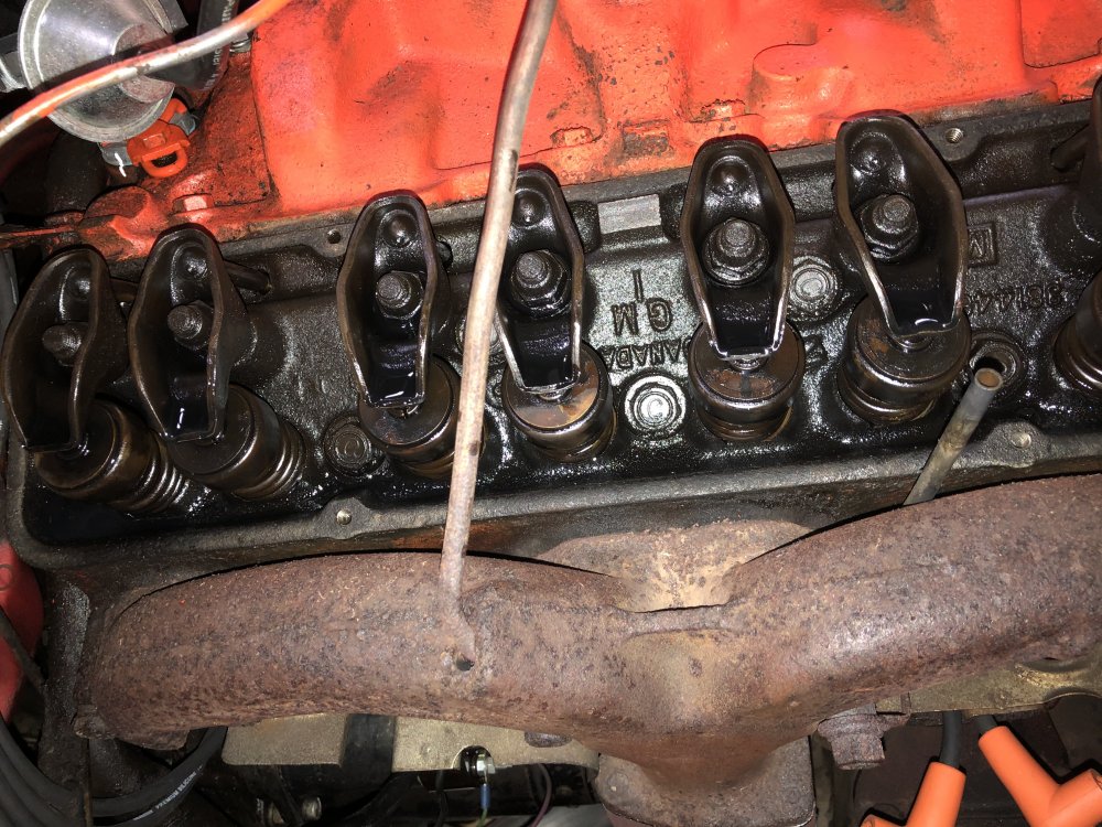

mathieuvogue Posté(e) le 24 février 2020 Auteur Signaler Posté(e) le 24 février 2020 (modifié) Bonjour à tous, je revient vers vous, pour vous dire la suite de mon problème de compressions du cylindre 6. Se matin j’ai déposé mon couvre culbuteur droit, et fait le réglage comme sur la vidéo moteur tournant, c’est toujours pareil j’ai presque 5 bars comme le moteur un peu chauffé, j’ai regardée mes culbuteurs, il ne sont pas en contrainte en phase compression, j’en conclus que j’ai bien une soupape de grillée. De toute façon si je veut en avoir le cœur net, il faut que je déculasse, mais comme mon moteur tourne bien je laisse comme sa, je risque pas grand chose, je remercie à tous pour votre aide🙂. je joint des photos de mes soupapes, j’ai fait les photos avant de faire tourner le moteur pour donner un aperçu. la première photo c’est le cylindre 6, c’est bizzar pour moi la trace sur la tige de culbuteur ? Modifié le 24 février 2020 par mathieuvogue Citer

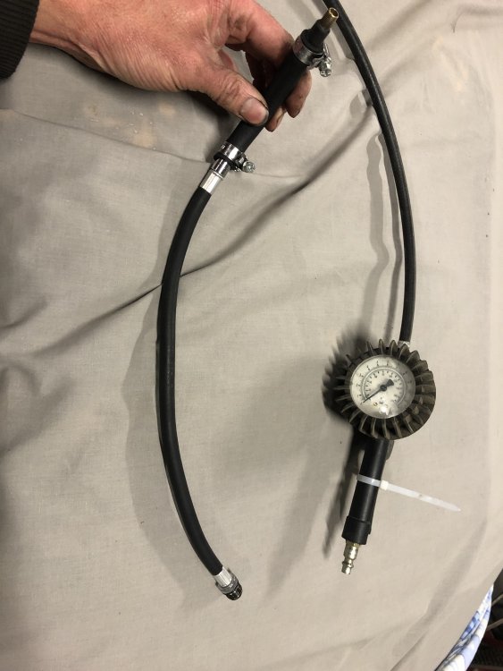

mathieuvogue Posté(e) le 29 février 2020 Auteur Signaler Posté(e) le 29 février 2020 (modifié) Je revient vers vous, pour vous montrez l’avancement de ma panne, J’ai bien réfléchi à sa 🤔 car sa me contrarier, et en conclusion j’ai belle et bien une soupape d’échappement de griller, j’ai fait une vidéo avec le principe de mettre le piston au pmh, et d’envoyer de l’air dans le cylindre et d’écouter se qu’il se passe soit par l’admission soit par l’échappement. Je vais quand même déculassée juste la culasse de droite et réparée sa, au moins j’aurai la conscience tranquille cette été 😊 😀. IMG_1144.MOV Modifié le 29 février 2020 par mathieuvogue Citer

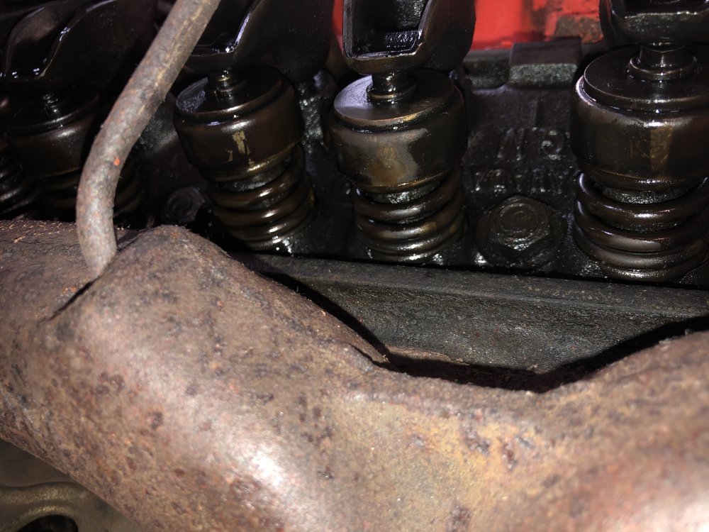

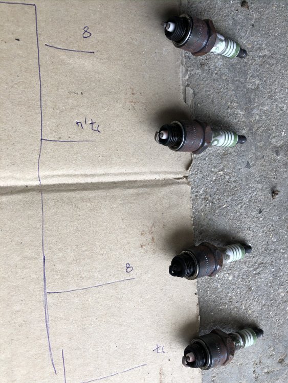

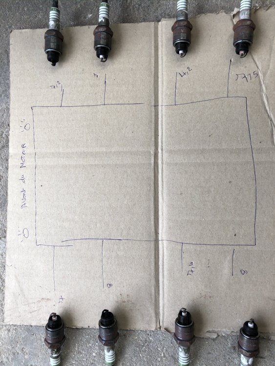

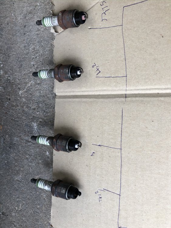

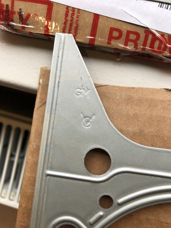

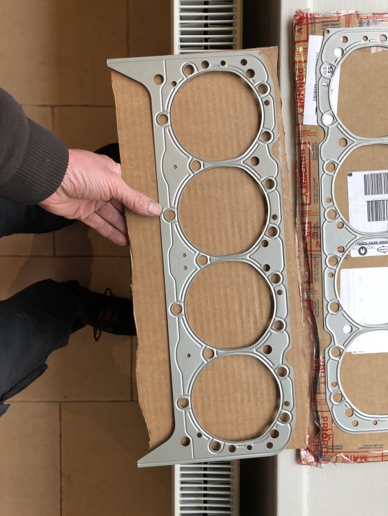

mathieuvogue Posté(e) le 3 mars 2020 Auteur Signaler Posté(e) le 3 mars 2020 (modifié) Bonjour à tous, Je vous fait partager se que j’ai fait hier, Bon voila j’ai tout déposé, pour finir j’ai fait les deux culasses, tout c’est bien passé à pars le tube de conducteur de chaleur du starter automatique mes restée dans les mains😞, Le joint du carburateur manqué même un morceau. J’aurai cru à pire pour la soupape, je vous montre en photo le démontage, Je vient de passer une grosse commande au usa sur rockauto et chez ercker’s Chevy. J’attends de tout recevoir et j’envoie mes deux culasses pour le rodage des soupapes et sièges. C'est un gros travail , mais je serai reparti sur de bonne bases avec se moteur 😊, a peut près. Modifié le 3 mars 2020 par mathieuvogue kat55 et Gilles 2 Citer
