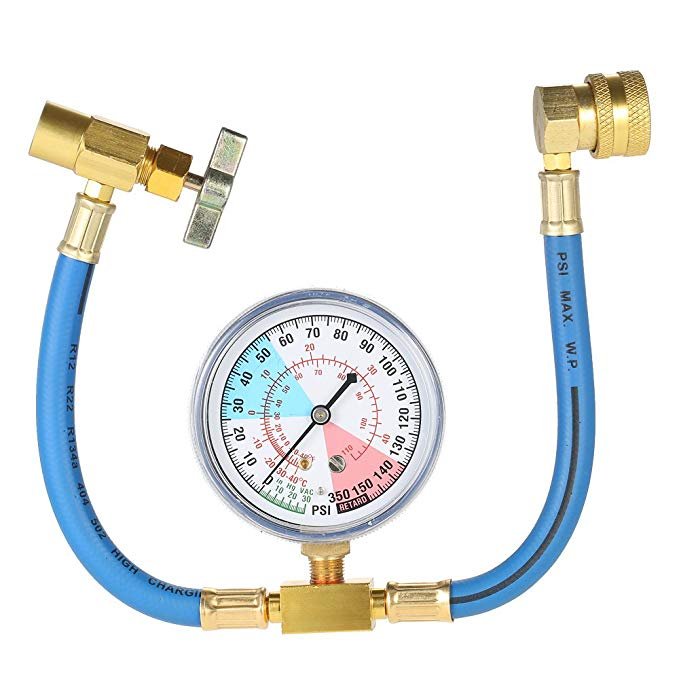

As-tu vérifié le niveau de gaz ?
Ce que tu décris ressemble à un manque de gaz.
Si ce n'est déjà fait, tu peux investir quelques € pour avoir un mano qui te donnera une idée de ce qui se passe dans le circuit.
https://www.amazon.fr/dp/B075KHL2CT/ref=dp_cerb_1
(Pub gratuite)

T'es sûr que tous les évaporateurs ont un oeilleton? J'ai pas trouvé le miens 🙄 La pression
est je pense un peu élevée sur le circuit basse pression (50/60 psi par cycle), mais ce n'est pas
ça qui devrait empêcher le cycle du compresseur. Pas plus que le fait d'une température extérieure
inférieure à 15 degrés (il faut bien désembuer). Alors 5 ou 6 cycles très brefs puis une mise en sécurité
systématique... je sèche. Au pire je vais attendre le printemps pour constater du fonctionnement
de la climatisation en saison chaude, mais je préfèrerais trouver la réponse à mon questionement dans l'intervalle.🧐
