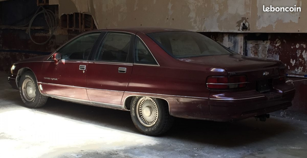

Le 29/09/2019 à 15:48, STG a dit :
CHEVY 91 Caprice
3500 €
https://www.leboncoin.fr/voitures/1681777038.htm/
Si vous n'avez pas le budget, que vous êtes un marchand de tapis, passez votre chemin. Pas d'export pour les pays exotiques
Suite à changement de projet (je viens d'acheter la même mais en break) Chevrolet Caprice 1991, origine Suisse (toujours en document Suisse) En attente de ses 30 ans pour passage en CG Collection (encore 22mois) V8 5000cc 170CV, Clim, régulateur, overdivre, etc... Du full options de Suisse Peinture à revoir (vernis), et quelques petits détails.
Véhicule CH, faut le dédouaner ( payer  les 20 % de TVA plus 10 % de taxe d import car VL non importé) pour avoir le 846A
Si c est déja fait le dossier sera à différend NOM
