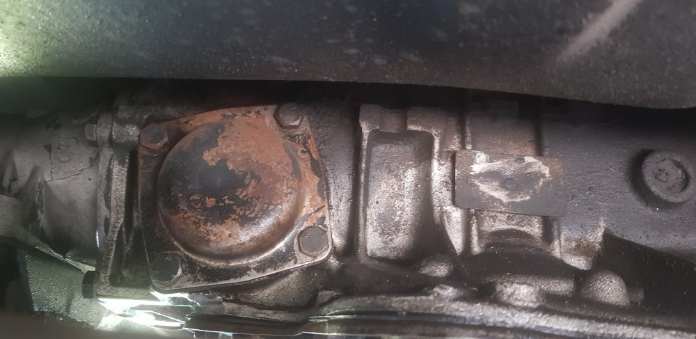

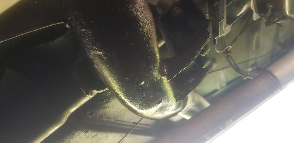

Hck28 Posté(e) le 22 mars 2019 Signaler Partager Posté(e) le 22 mars 2019 Salut tous les amis bon j'aurais souhaiter savoir comment s'appelle le joint sur le carré désoler je ne sais pas comment cela s'appelle et j'ai aussi ma traverse ou il y a pas mal d'huile dessus mais je voit pas d'où pourrais provenir la fuite je vous met des photos Et comment savoir si ma boite est une th350 ou th400? Merci Citer Lien vers le commentaire Partager sur d’autres sites Plus d'options de partage...

pretender03 Posté(e) le 22 mars 2019 Signaler Partager Posté(e) le 22 mars 2019 A vue de nez, je dirais que tu as une 400 vu la position du gouvernor ( la pièce que tu cherches) Il y a 5 heures, Hck28 a dit : Yes à ben ça doit être la th400 je suppose que 3L80 c'est la quantité d'huile à mettre ça m'évitera de poser la question quand je ferai ma vidange de boîte? Tout faux C'est une autre dénominatiion de boite Citer Lien vers le commentaire Partager sur d’autres sites Plus d'options de partage...

deville72 Posté(e) le 22 mars 2019 Signaler Partager Posté(e) le 22 mars 2019 A côté de la plaque du governor, à droite on voit une petite plaque fixée par un rivet central. C'est la plaque d'identification de la boite mais elle a été sauvagement barbouillée... Citer Lien vers le commentaire Partager sur d’autres sites Plus d'options de partage...
Hck28 Posté(e) le 22 mars 2019 Auteur Signaler Partager Posté(e) le 22 mars 2019 D'accord merci Ok je regarderai ça de plus près Mais comment s'appelle le joint du governor sur rockotau car je ne trouve pas Citer Lien vers le commentaire Partager sur d’autres sites Plus d'options de partage...
Alban42800 Posté(e) le 22 mars 2019 Signaler Partager Posté(e) le 22 mars 2019 essaie un truc comme ça "th400 governor seal" sur google. Tu peux mettre du joint bleu en tube pour ça. Particularité des boites auto : La vidange s'accompagne d'un remplacement du filtre/crépine. Au passage on est obligé de démonter le carter pour vidanger et il faut un grand bac pour récupérer l'huille que tu n'aura pas pris sur la tronche. Le remplissage se fait par le tube de niveau. Niveau qui se fait moteur tournant et s'ajuste huille chaude après avoir roulé et passé tout les rapports et laissé la boite sur P sans couper le moteur. Si tu coupes le moteur une partie variable de l'huille redescend dans le carter et le niveau n'est jamais le même. Le remontage du carter se serre à la petite clé dynamométrique. trop serré tu déforme le carter et ça fuit, sans compter que tu risque de foirer les taraudages dans l'alu de la boite. Citer Lien vers le commentaire Partager sur d’autres sites Plus d'options de partage...

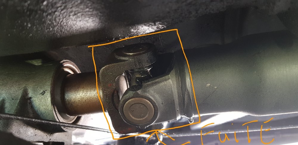

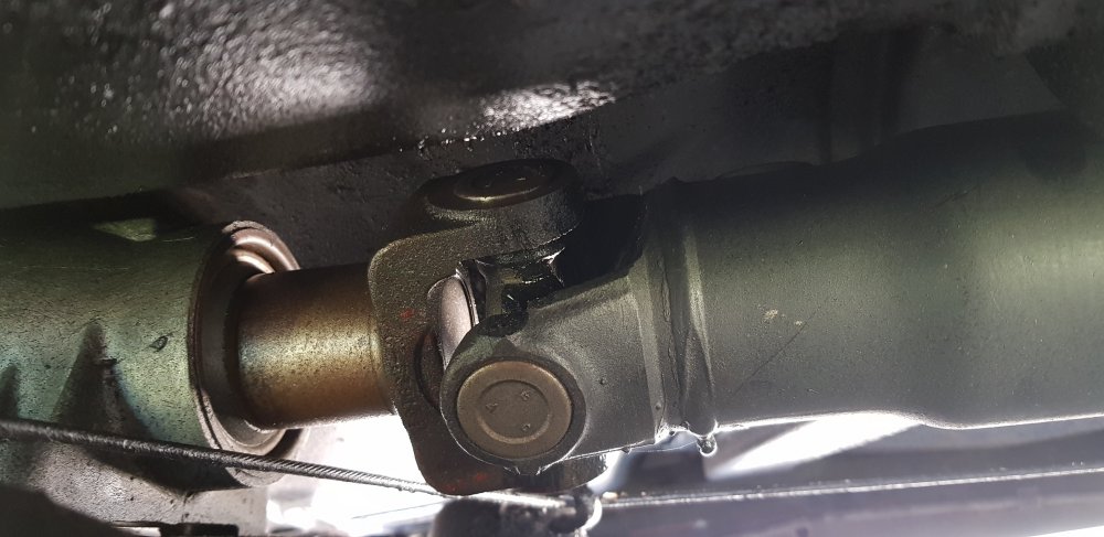

Hck28 Posté(e) le 23 mars 2019 Auteur Signaler Partager Posté(e) le 23 mars 2019 Par contre je croit que j'ai aussi de l'huile qui goutte de cette partie la alors quel serai le joint a changé et qu'elle difficulté Citer Lien vers le commentaire Partager sur d’autres sites Plus d'options de partage...
French Riviera Posté(e) le 23 mars 2019 Signaler Partager Posté(e) le 23 mars 2019 Pas de fuite à cet endroit, l’huile provient d’ailleur et est projetée là . Elle viens de la boîte ou du moteur. Un sérieux nettoyage s’impose pour trouver la ou les origines de cette incontinence... Citer Lien vers le commentaire Partager sur d’autres sites Plus d'options de partage...
Hck28 Posté(e) le 23 mars 2019 Auteur Signaler Partager Posté(e) le 23 mars 2019 Ah Ok bon comme ça je suis fixer Citer Lien vers le commentaire Partager sur d’autres sites Plus d'options de partage...
HAGUYGOU Posté(e) le 23 mars 2019 Signaler Partager Posté(e) le 23 mars 2019 Il y a 6 heures, Hck28 a dit : Par contre je croit que j'ai aussi de l'huile qui goutte de cette partie la alors quel serai le joint a changé et qu'elle difficulté Je le trouve beaucoup sorti de la boite ton arbre.... il doit pas beaucoup prendre sur les cannelures de la boite... Citer Lien vers le commentaire Partager sur d’autres sites Plus d'options de partage...
STG Posté(e) le 23 mars 2019 Signaler Partager Posté(e) le 23 mars 2019 Vu que ce block provient d un camion, la boite TH 400 et l arbre doivent aussi etre du donneur. L arbre a été coupé pour convenir a la longueur entre boite et pont. Citer Lien vers le commentaire Partager sur d’autres sites Plus d'options de partage...
Hck28 Posté(e) le 23 mars 2019 Auteur Signaler Partager Posté(e) le 23 mars 2019 Heu comment ça ce blok provient d'un camion ? Citer Lien vers le commentaire Partager sur d’autres sites Plus d'options de partage...
pretender03 Posté(e) le 23 mars 2019 Signaler Partager Posté(e) le 23 mars 2019 Il y a 1 heure, Hck28 a dit : Heu comment ça ce blok provient d'un camion ? Tout une éducation à faire ..... Un C10 est aussi appelé aux US un truck, donc un camion in french, capiche ????? Citer Lien vers le commentaire Partager sur d’autres sites Plus d'options de partage...
