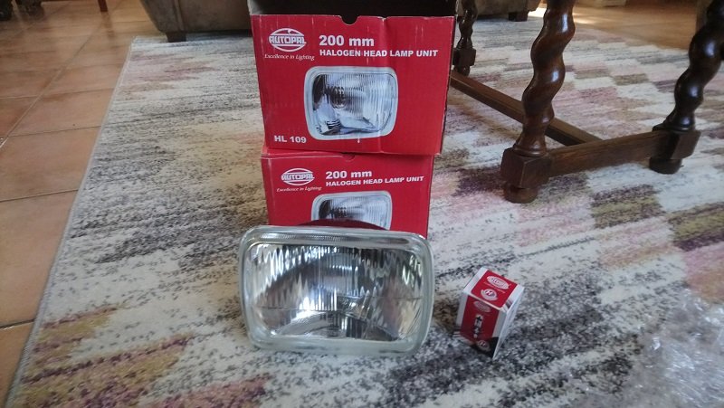

Gégé83 Posté(e) le 20 septembre 2020 Auteur Signaler Posté(e) le 20 septembre 2020 je suis tomber sur les phares les miens sont fatiguées et salle a l intérieur, il a du pleuvoir a l intérieur des phares Citer
Gégé83 Posté(e) le 28 septembre 2020 Auteur Signaler Posté(e) le 28 septembre 2020 les phares sont arrivée il va faire jour la nuit et demain je vais chercher le reste : filtres ,bobine ,boitier allumage ,et quelque autre pièces pour faire du stock rvg et nono63000 2 Citer

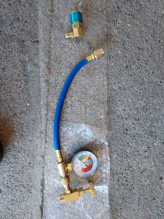

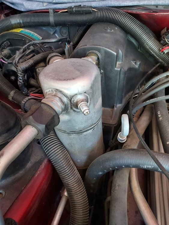

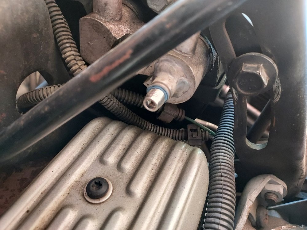

Gégé83 Posté(e) le 5 juin 2021 Auteur Signaler Posté(e) le 5 juin 2021 bon il va faire chaud je me lance sur la clim quand j appuie sur la valve sa fait pchiiit donc peu etre pas de fuite donc trois prises de branchement une sur le compresseur , une sur un flexible et une sur je pence que c est le désidrateur ? le kit et compatible avec la prise qui est sur le"desidrateur" donc si j ai bon c est par la que l on doit recharger ? Citer
pretender03 Posté(e) le 5 juin 2021 Signaler Posté(e) le 5 juin 2021 tu dois recharger sur le circuit BP sur la prise qu'il y a entre l'évaporateur et le retour compresseur Tu sera peut être dans l'obligation de remplacer ta valve... La valve sur le déshydrateur , c'est le circuit HP Citer
Gégé83 Posté(e) le 5 juin 2021 Auteur Signaler Posté(e) le 5 juin 2021 salut pretender si je suis ton schema mon deshydrateur et sur le bleu qui va au compresseur Citer

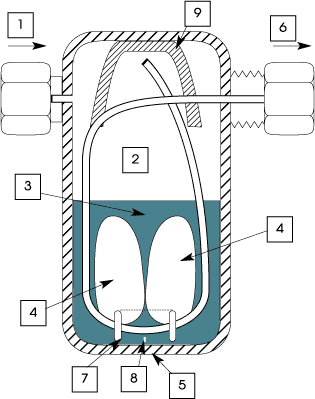

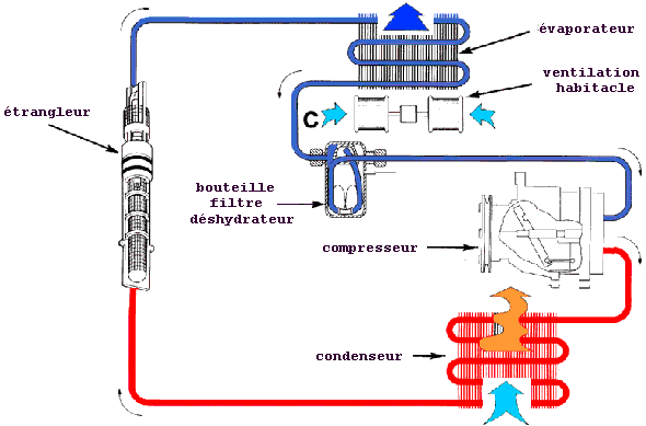

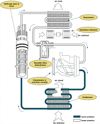

Gégé83 Posté(e) le 6 juin 2021 Auteur Signaler Posté(e) le 6 juin 2021 (modifié) donc si je comprend bien c est pas un deshydrateur mais un calibreur 1 - Le circuit frigorifique Dans le système Harrison, le détendeur est remplacé par un régleur de débit constitué d’un calibreur ou étrangleur. La fonction du régleur de débit est de constituer une interface entre le côté haute pression et le côté basse pression et engendre un dosage du débit de réfrigérant par l’orifice calibré. La détente ou "production de froid" se fait par l'orifice calibré qui crée une baisse de pression donc de température du fluide. Le débit de réfrigérant a été calculé pour les conditions de fonctionnement maxi. --> soit HP (haute pression) maxi . --> BP (basse pression) mini. --> quantité de chaleur à absorber maximale. 2 - La bouteille-filtre-déshydrateur-anticoups de liquide Sur les installations de type Harrison, il n’y a pas de détendeur thermostatique mais un régleur de débit avec calibrage. Il n’y a pas besoin de bouteille sur le circuit HP : 1 - arrivée de l’évaporateur ; 2 - Fluide gazeux ; 3 - Fluide liquide et huile ; 4 - Déshydrateur ; 5 - Orifice d’aspiration de l’huile ; 6 - Sortie vers le compresseur ; 7 - Tamis-filtre ; 8 - Orifice calibré d’aspiration de l’huile ; 9 - Obturateur plastique. Par contre, sur le circuit BP, une bouteille sert de bouteille-filtre-déshydrateur et permet la vaporisation totale du fluide frigorifique liquide arrivant de l’évaporateur, afin que le compresseur n’aspire que des vapeurs. L’huile frigorifique séparée du fluide est réaspirée par le compresseur au travers d’un petit orifice calibré (voir n° 8, schéma ci-dessus) sur la tuyauterie interne en partie basse de la bouteille. Pour obtenir une régulation plus souple, on utilise sur ce système un compresseur à cylindrée variable. 3 - Le régleur de débit Le schéma, ci-dessous, nous permet d'appréhender les constituants du régleur de débit sur système Harrison : Modifié le 6 juin 2021 par Gégé83 Citer
