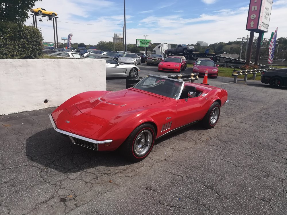

comcot Posté(e) le 4 novembre 2017 Signaler Posté(e) le 4 novembre 2017 Salut les amis, A l'occasion d'un mini road trip, j'ai acheté une Corvette 69 cab qui est sur le point d'être chargé dans son container. Niveau administratif, la voiture est déjà à mon nom puisque j'ai négocié et fait les papiers sur place avec le vendeur (professionnel : buyavette à Atlanta) et il ne devrait pas y avoir de problème de transport ou dédouanement. La question qui me préoccupe est l'immat actuelle : il s'agit d'une carte et plaque temporaire valable 45 jours. C'est une pratique normale et courante aux US mais je suis a peu près certain que cette immat n' est pas valable en France car il s'agit d'une feuille a4 imprimée scotchée sur la voiture. En outre, il n'y en a qu'une à l'arrière (pas de plaque à l'avant dans l'état de Georgie). En conséquence : - il me semble difficile de l'assurer et de la ramener par la route du Havre jusqu'à chez moi (600km). Vous confirmez ? - cette immat temporaire ne sera sans doute pas acceptée pour le contrôle technique et de toute façon sûrement périmée. Il faudra donc un immat ww (et non w) pour la faire passer, c'est bien ça ? - mais sur le 846a, il est indiqué en bas : "ce certificat permet la circulation du véhicule sous son numéro d'immatriculation étrangère valide pendant un délai x mois". Est-ce qu'une immat US temporaire est valide en France ? C'est la grande question ? Il est probable que certains sont déjà passés par là et que d'autres se posent les mêmes questions. L'idéal serait que le transitaire puisse faire une immat ww ce qui réglerai le problème d'un coup (assurance, rapatriement et Ct) mais je ne sais pas si c'est possible. En tout cas, merci d'avance de vos retours. En prime, une photo de la belle. Citer

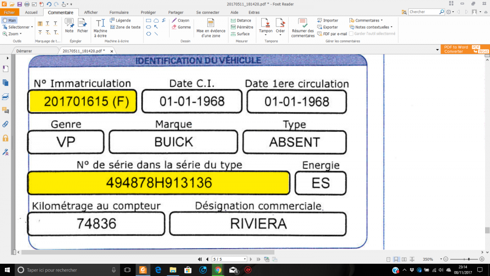

HAGUYGOU Posté(e) le 8 novembre 2017 Signaler Posté(e) le 8 novembre 2017 Pour ma part, lorsque j'ai voulu passer le CT pour obtenir ma carte grise. J'ai eu un grand moment de solitude!!! Car lorsque j'ai donné les papiers de ma RIVIERA, le contrôleur s'est aperçu que le numéro d'immatriculation n'était pas inscrit sur le Registration... Dans ma tête, je me suis dit: c'est quoi ce bazar... Je suis dans la merde... Je n'avais pas fais gaffe auparavant et pourtant j'avais tout le reste, 846 A, Papier FFVE... Le contrôleur a cherché dans ses document et il a trouvé un article qui disait que si l'immatriculation n'était pas inscrite sur la carte grise (pour un véhicule importé), le numéro de série faisait foi!!! Au niveau de l'immat, il a rentré un code. Je ne me souviens plus à quoi cela correspond... Et donc j'ai passé le CT comme cela et j'ai obtenu ma carte grise sans soucis! Citer
Phil Posté(e) le 9 novembre 2017 Signaler Posté(e) le 9 novembre 2017 Il y a 6 heures, HAGUYGOU a dit : Au niveau de l'immat, il a rentré un code. Je ne me souviens plus à quoi cela correspond... Code commençant par "201701", le mois d'arrivée de ta voiture en France... probablement la référence du document douanier d'import Citer
