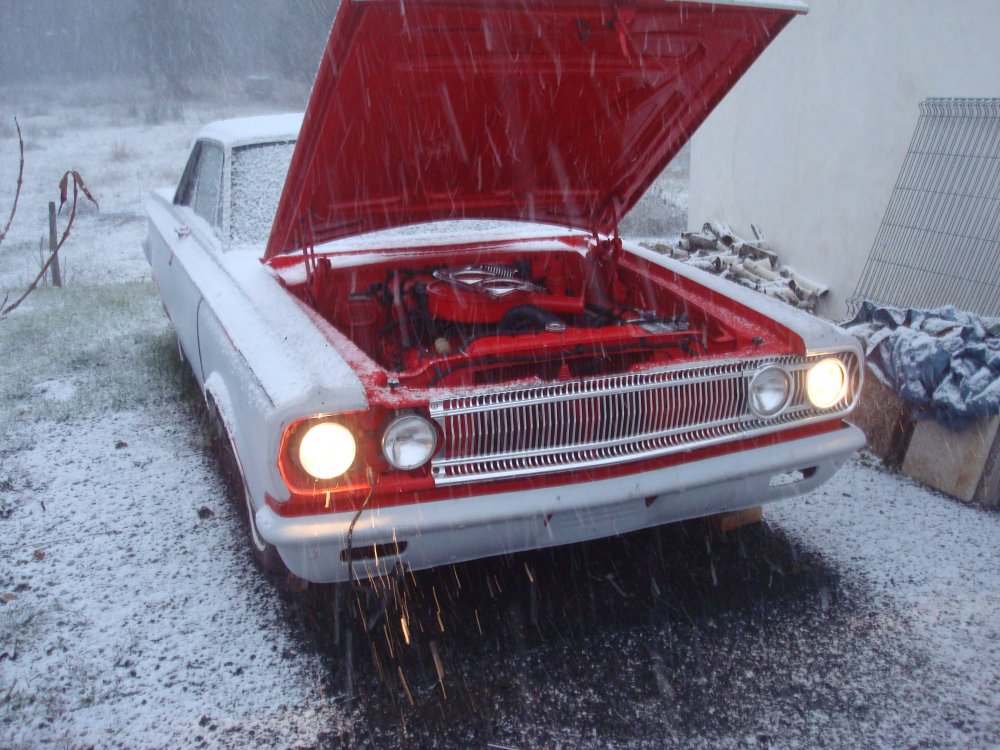

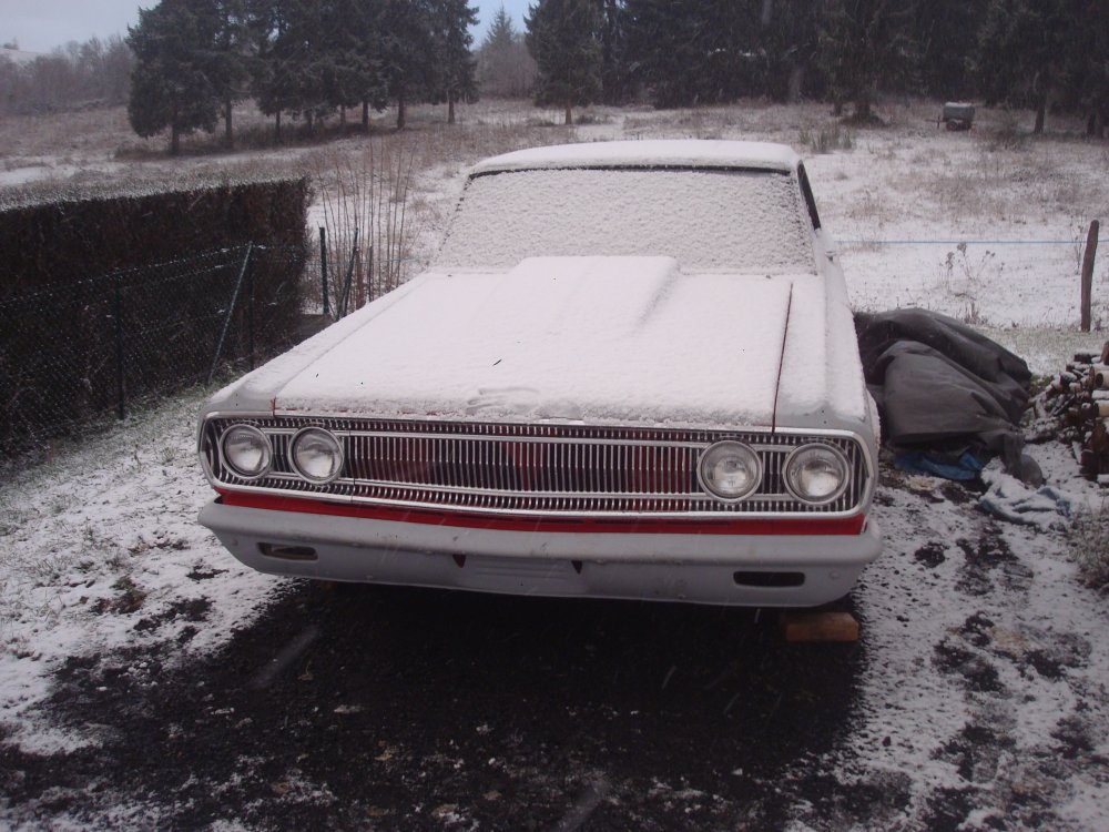

The Lion King Posté(e) le 27 décembre 2017 Signaler Partager Posté(e) le 27 décembre 2017 Bon, encore du bricolage sous la neige, mais l'électricité semble fonctionner correctement. sebastien 01 1 Citer Lien vers le commentaire Partager sur d’autres sites Plus d'options de partage...

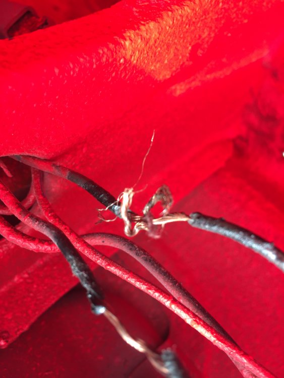

nono63000 Posté(e) le 30 décembre 2017 Auteur Signaler Partager Posté(e) le 30 décembre 2017 Salut à tous alors voilà j’ai enlevé le scotch qu’il y avait sur Les fils à l’arrière dans le coffre et j’ai découvert que les fils sont Pas coupes mais entourés d’un autre bout de fil puis scotch quel est l’interêt? Merci Citer Lien vers le commentaire Partager sur d’autres sites Plus d'options de partage...
Gégé83 Posté(e) le 30 décembre 2017 Signaler Partager Posté(e) le 30 décembre 2017 aucun ! a par de vouloir shunter autre chose sur c est fils enlève le bout de fils rajouté sa évitera les cour circuit, tu prend de la gaine thermo et le tour et joué et ta centrale tu la trouvé ? Citer Lien vers le commentaire Partager sur d’autres sites Plus d'options de partage...

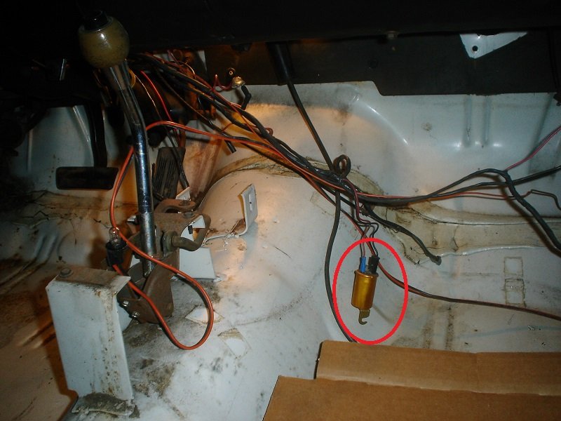

nono63000 Posté(e) le 30 décembre 2017 Auteur Signaler Partager Posté(e) le 30 décembre 2017 il y a une heure, Gégé83 a dit : aucun ! a par de vouloir shunter autre chose sur c est fils enlève le bout de fils rajouté sa évitera les cour circuit, tu prend de la gaine thermo et le tour et joué et ta centrale tu la trouvé ? Ok ça roule ! Tu as une photo de la tienne centrale en place ? Je suis pas sûr de moi y’a un paquet de broche connectique etc ... Citer Lien vers le commentaire Partager sur d’autres sites Plus d'options de partage...

Gégé83 Posté(e) le 31 décembre 2017 Signaler Partager Posté(e) le 31 décembre 2017 la centrale d'origine ne mesure que 2 cm de longueur , je l ai remplacer en général elle se situe vers le cendrier ,boite a fusible Citer Lien vers le commentaire Partager sur d’autres sites Plus d'options de partage...

Olds 60's Posté(e) le 31 décembre 2017 Signaler Partager Posté(e) le 31 décembre 2017 Il y a 17 heures, nono63000 a dit : Salut à tous alors voilà j’ai enlevé le scotch qu’il y avait sur Les fils à l’arrière dans le coffre et j’ai découvert que les fils sont Pas coupes mais entourés d’un autre bout de fil puis scotch quel est l’interêt? Merci ca peut être dut à plein de chose, pose d'une prise pour un attelage, ajout de feux à l'arrière, mettre un plafonnier dans le coffre... le mieux est de mettre du chaterton proprement autour ou alors le coupé, étamage, soudage et gaine thermo autour. Enfin vu l'état des fils, sec, repeint .... le mieux est de refaire un faisceau arrière neuf surtout qu'il y à rien de compliquer, y à 5 ou 6 fils qui se battent et souvent ca part d'une prise à l'avant, tu le démontes et tu t'en sert comme gabarie pour la longueur et la couleur des fils. C'est dommage que tu sois si loin, j'adore refaire l'électricité sur les voitures, je t'aurait aidé avec plaisir bon courage Citer Lien vers le commentaire Partager sur d’autres sites Plus d'options de partage...
nono63000 Posté(e) le 1 janvier 2018 Auteur Signaler Partager Posté(e) le 1 janvier 2018 Le 31/12/2017 à 06:01, Gégé83 a dit : la centrale d'origine ne mesure que 2 cm de longueur , je l ai remplacer en général elle se situe vers le cendrier ,boite a fusible Cool la photo aide bien je regarderai ça comme il faut merci 😊 Il y a 23 heures, Philusa38 a dit : Moi je galère pour remettre les frein de la mienne en route . Trouve pas le bon maître cylindre Ah oui tu as la même caisse? Si non c’est quoi? 😉 Citer Lien vers le commentaire Partager sur d’autres sites Plus d'options de partage...
nono63000 Posté(e) le 1 janvier 2018 Auteur Signaler Partager Posté(e) le 1 janvier 2018 Il y a 21 heures, Olds 60's a dit : ca peut être dut à plein de chose, pose d'une prise pour un attelage, ajout de feux à l'arrière, mettre un plafonnier dans le coffre... le mieux est de mettre du chaterton proprement autour ou alors le coupé, étamage, soudage et gaine thermo autour. Enfin vu l'état des fils, sec, repeint .... le mieux est de refaire un faisceau arrière neuf surtout qu'il y à rien de compliquer, y à 5 ou 6 fils qui se battent et souvent ca part d'une prise à l'avant, tu le démontes et tu t'en sert comme gabarie pour la longueur et la couleur des fils. C'est dommage que tu sois si loin, j'adore refaire l'électricité sur les voitures, je t'aurait aidé avec plaisir bon courage Bin écoute l’Auvergne est une’ très belle région 😉😊 faut venir y passer des vacances 😜😜😜 Citer Lien vers le commentaire Partager sur d’autres sites Plus d'options de partage...
