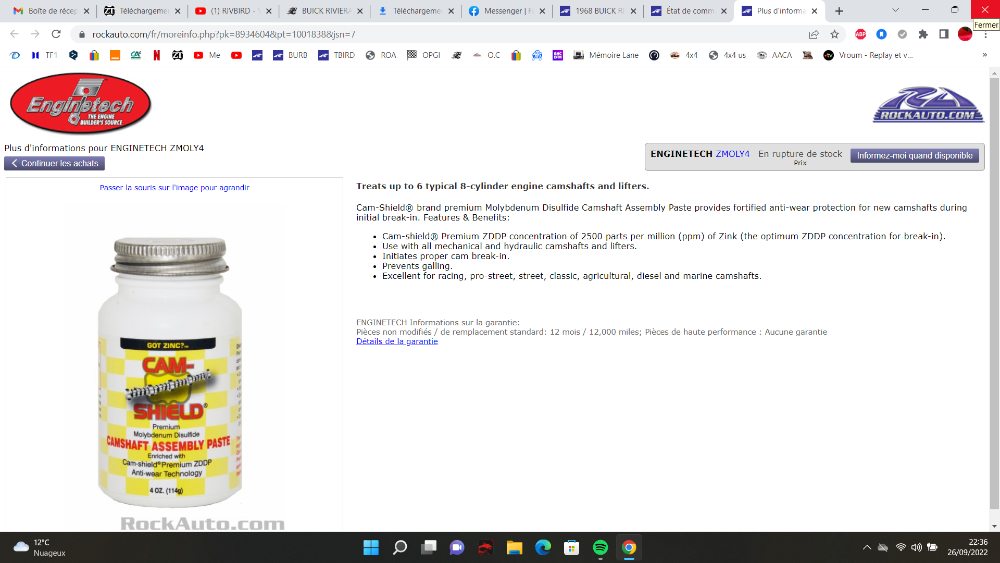

HAGUYGOU Posté(e) le 26 septembre 2022 Auteur Signaler Posté(e) le 26 septembre 2022 il y a 32 minutes, pretender03 a dit : Donc si je comprends bien, c'est ton huile d'assemblage qui a séché et bouché certaines parties occasionnant tout ce binz On pense en tout cas... Ce n'est pas de l'huile mais une espèce de pâte de rodage. Et sur la notice : il est noté ceci : "Traite jusqu'à 6 arbres à cames et poussoirs de moteurs 8 cylindres typiques.". J'étais totalement passé à côté de cela à l'époque... J'y ai mis l'équivalent de 6 moteurs!!!! Si je l'avais mis en route aussitôt, cela ce serait certainement mélangé avec l'huile... Mais bon avec des "Si".... sebastien 01 1 Citer

pretender03 Posté(e) le 26 septembre 2022 Signaler Posté(e) le 26 septembre 2022 Il y a 1 heure, HAGUYGOU a dit : On pense en tout cas... Ce n'est pas de l'huile mais une espèce de pâte de rodage. Et sur la notice : il est noté ceci : "Traite jusqu'à 6 arbres à cames et poussoirs de moteurs 8 cylindres typiques.". J'étais totalement passé à côté de cela à l'époque... J'y ai mis l'équivalent de 6 moteurs!!!! Si je l'avais mis en route aussitôt, cela ce serait certainement mélangé avec l'huile... Mais bon avec des "Si".... Moi, je pensais à de "l'assembly lube ".... Mais apparemment ce que tu as mis est l'équivalent du ZDDP pour le rodage des poussoirs et des cames .... Citer

HAGUYGOU Posté(e) le 27 septembre 2022 Auteur Signaler Posté(e) le 27 septembre 2022 Il y a 2 heures, sebastien 01 a dit : Super si tu as pu sauvé le vilo ! , et ça avance bien ! Merci!! Oui, j'étais content d'avoir réussi à le sauver!! Il y a 10 heures, pretender03 a dit : Moi, je pensais à de "l'assembly lube ".... Mais apparemment ce que tu as mis est l'équivalent du ZDDP pour le rodage des poussoirs et des cames .... Oui.... Il y a 9 heures, exNISSAN a dit : Au final ça fait peur tous ces additifs Je ne sais pas trop, au final, ce qui est bien ou pas... Mais en attendant, lors de la nouvelle reconstruction de mon bloc, on n'a pas utilisé de ces produits. Juste un peu de "pâte" rouge pour roder l'AC. Il y a 2 heures, pat060 a dit : Punaise quelle histoire. Perso ce qui me frappe, c'est ton calme et ta détermination (du moins sur le forum). Moi, même si ça ne sert à rien, j'aurais pété un énorme plomb si ça avait dû m'arriver. Pas le choix, cela n'aurait rien changé... N'empêche que cela m'a bien fait c***r!! Lorsque les premiers bruits sont apparus, j'ai mis cela sur le compte de l'échappement qui vibre... Dans l'après-midi même, j'ai fait une vidange afin de vérifier le filtre à huile et l'huile, j'ai rien vu d'anormal... Le lendemain, je décide tout de même de la prendre pour aller à une rasso. Pas de bruit, spécialement au démarrage et puis au bout d'une ou deux minutes, le bruit est revenu... Je décide d'y aller tout de même avec. Et là, au bout de 2-3 kilomètres, je trouvais le bruit trop important. J'ai donc décidé de rebrousser chemin et de changer de véhicules!! Citer

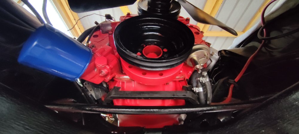

HAGUYGOU Posté(e) le 8 octobre 2022 Auteur Signaler Posté(e) le 8 octobre 2022 Installation du moteur dans le compartiment moteur : Reste plus qu'à le redémarrer!! pat060, nono63000 et sebastien 01 3 Citer
