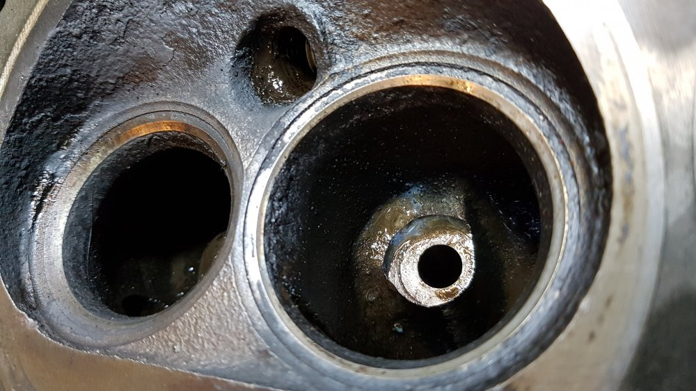

HAGUYGOU Posté(e) le 31 janvier 2019 Auteur Signaler Posté(e) le 31 janvier 2019 J'ai commencé à nettoyer mes culasses et au fur à mesure de mon nettoyage. Je me suis aperçu qu'ils y avaient des trous au niveau de la chambre de combustion près de l'emplacement des soupapes sur la culasse du côté chauffeur au niveau du cylindre n°7 surtout. Et l'autre est pour ainsi dire nickel, elle... Est-ce grave ou cela n'a pas d'importance vu que normalement le joint de culasse ne vient sur cette surface là? Non? sebastien 01 1 Citer
Zero Posté(e) le 1 février 2019 Signaler Posté(e) le 1 février 2019 On dirait de la corrosion???? Citer
STG Posté(e) le 1 février 2019 Signaler Posté(e) le 1 février 2019 (modifié) Oui ca ressemble a de l oxydation qui a bouffé la chambre de combustion. Vehicule a l arrêt pendant longtemps ????? Ou qui a tourné a l alcool de patate ????? Modifié le 1 février 2019 par STG Citer
HAGUYGOU Posté(e) le 1 février 2019 Auteur Signaler Posté(e) le 1 février 2019 il y a 11 minutes, STG a dit : Oui ca ressemble a de l oxydation qui a bouffée la chambre de combustion. Vehicule a l arrêt pendant longtemps ????? Ou qui a tourné a l alcool de patate ????? C'est vrai que c'est bizarre... Est-ce gênant? Citer
CAN-AM Posté(e) le 1 février 2019 Signaler Posté(e) le 1 février 2019 (modifié) Effectivement cela ressemble à de la corrosion, genre moteur arrêté avec un joint de culasse HS et piston en position haute. Ce n'est pas terrible, ni esthétique, mais sur un moteur de cette cylindrée en essence cela à peut d'importance. Encore une fois, c'est seulement si tu étais sur un bloc de compétition que tu pourrais avoir des points chaud qui te causeraient du cliquetis . Dans ton cas, même la différence de volume ne sera pas perceptible. Donc oui tu peux rouler avec. Je vois que tu as des sièges rapportés, c'est bien. Dommage qu'ils ne soient pas usinés correctement. Ils auraient pu contribuer à prendre quelques chevaux de plus. Modifié le 1 février 2019 par CAN-AM Gilles et HAGUYGOU 1 1 Citer
HAGUYGOU Posté(e) le 1 février 2019 Auteur Signaler Posté(e) le 1 février 2019 il y a 59 minutes, CAN-AM a dit : Effectivement cela ressemble à de la corrosion, genre moteur arrêté avec un joint de culasse HS et piston en position haute. Ah oui, c'est pour cela qu'elle est dans cet état! A mon avis, ce n'est pas d'aujourd'hui vu que je n'avais pas de joint de culasse. il y a une heure, CAN-AM a dit : Ce n'est pas terrible, ni esthétique, mais sur un moteur de cette cylindrée en essence cela à peut d'importance. Encore une fois, c'est seulement si tu étais sur un bloc de compétition que tu pourrais avoir des points chaud qui te causeraient du cliquetis . Dans ton cas, même la différence de volume ne sera pas perceptible. Donc oui tu peux rouler avec. Ok, bon cela me rassure!! Je me suis dit si en plus si il faut que je retrouve des culasses... il y a une heure, CAN-AM a dit : Je vois que tu as des sièges rapportés, c'est bien. Ah bon... Je n'ai même pas vu... Donc cela voudrait dire qu'elle n'a été préparée pour rouler au SP? il y a une heure, CAN-AM a dit : Dommage qu'ils ne soient pas usinés correctement. c'est à dire, usinés correctement? il y a une heure, CAN-AM a dit : Ils auraient pu contribuer à prendre quelques chevaux de plus. Ah oui? Et est-ce rattrapable? Et si oui, est-ce coûteux? Car même si je souhaite la laisser le plus proche de l'origine, je ne dirais pas non pour avoir quelques chevaux en plus! Citer
