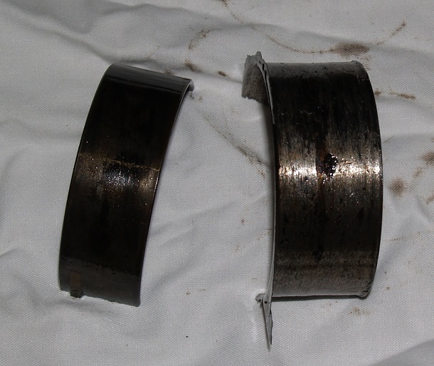

Comme certains le savent, j'ai coulé une bielle en essayant d'aller à Magny le hongre le week-end dernier: un tactactac qui s'est transformé en KLONG-KLONG même pas deux km plus loin...
Retour en dépanneuse...

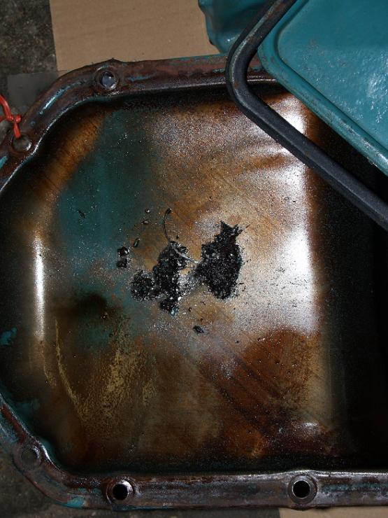

J'ai fini le démontage du moulin: coussinet de la bielle n°7 qui est parti en vacances. :oulalala:
Il s'est cru à la plage, il a chauffé et s'est étalé comme une m...de!
Ses collègues n'ont rien...buick 425 001.JPGbuick 425 002.JPGbuick 425 003.JPG
Il a gagné en largeur ce qu'il a perdu en épaisseur...

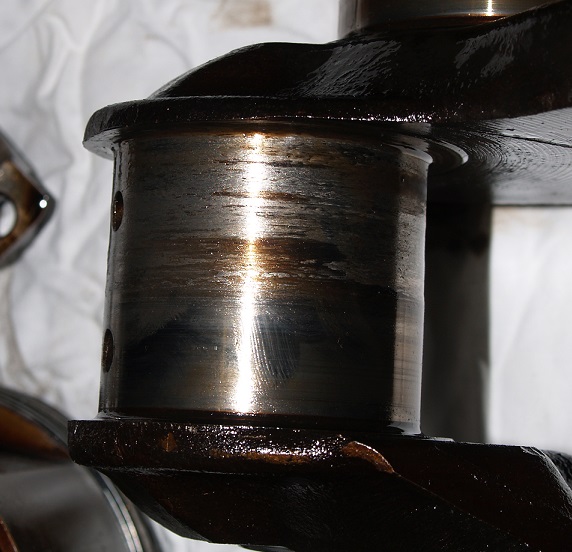

Bien sûr le vilo est touché, encore qu'il ait l'air d'avoir pris de...l'épaisseur!! De toute façon direction rectifieur.

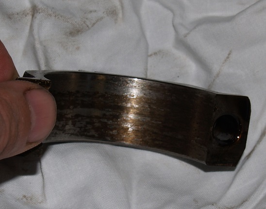

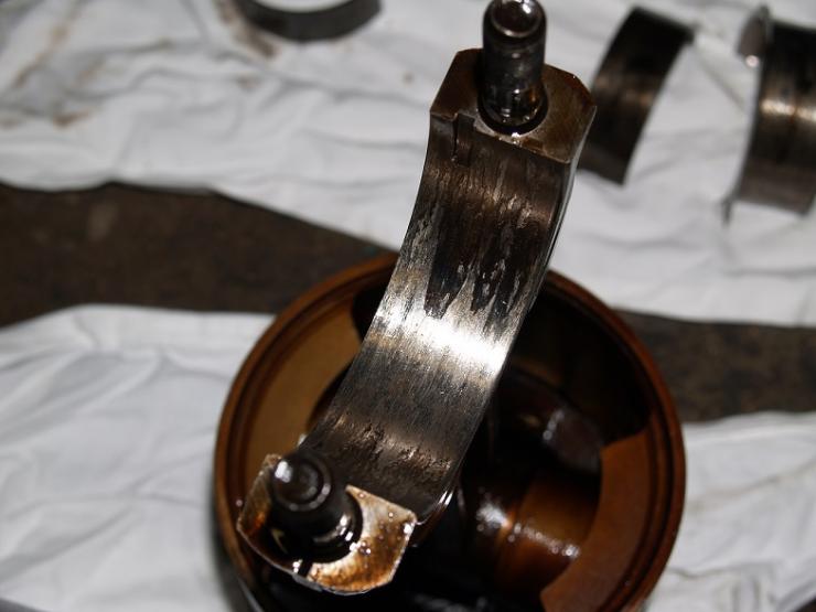

Ce qui m'inquiète plus c'est que le chapeau de bielle en a pris pour son grade aussi :deprime:buick 425 005.JPGbuick 425 006.JPGbuick 425 009.JPG
Ps: ça s'passe comment pour la bielle abîmée ?
Hem, bien j'espère: il semble que c'est de la matière de coussinet qui s'est déposé dessus; je verrais avec le rectifieur...

Bon,je reviens de chez Rectif 2000 : Oversize .020 ou .030 pour les paliers de bielle.
Et surtout bielle irrécupérable...Je m'en doutais un peu mais çà fait chier quand même!!

Je devrais récupérer mon vilo en fin de semaine; .010 pour les main bearing et.030 pour les rod...
J'ai commandé les coussinets en cote réparation pour les bielles et le vilo,le kit de joints et tant que j'y étais les bearing de l'AAC: 620 USD avec le port et sans les taxes...
