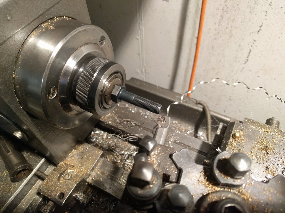

Alexandre Kachler Posté(e) le 28 avril 2018 Auteur Signaler Posté(e) le 28 avril 2018 Hier j'ai enfin reçu ma commande summit. Von l'attente est toujours trop longue mais 4j pour la livraison depuis les US en expédition standard c'est quand même pas mal. Les nouveaux goujons sont finalement moins cours que prévu: 4mm Ça suffit déjà pour installer le contre écrou mais c'est pas encore top à mon goût Du coup direction le tour pour raccourcir les goujons de 4mm supplémentaires Maintenant le montage est nickel. sebastien 01 1 Citer
Gilles Posté(e) le 28 avril 2018 Signaler Posté(e) le 28 avril 2018 Quand je pense que j'ai dû payer pour faire tourner les miens! J'espère que tu as pensé à faire le dessus bien plat pour que les vis de pression aient une bonne surface d'appui. Citer
Alexandre Kachler Posté(e) le 28 avril 2018 Auteur Signaler Posté(e) le 28 avril 2018 44 minutes ago, Gilles said: Quand je pense que j'ai dû payer pour faire tourner les miens! J'espère que tu as pensé à faire le dessus bien plat pour que les vis de pression aient une bonne surface d'appui. Le dessus est super plat bien plus qu'il ne l'était à l'origine. C'est l'avantage d'avoir des machines à la maison, 30min de boulot et c'était réglé. CAN-AM 1 Citer
