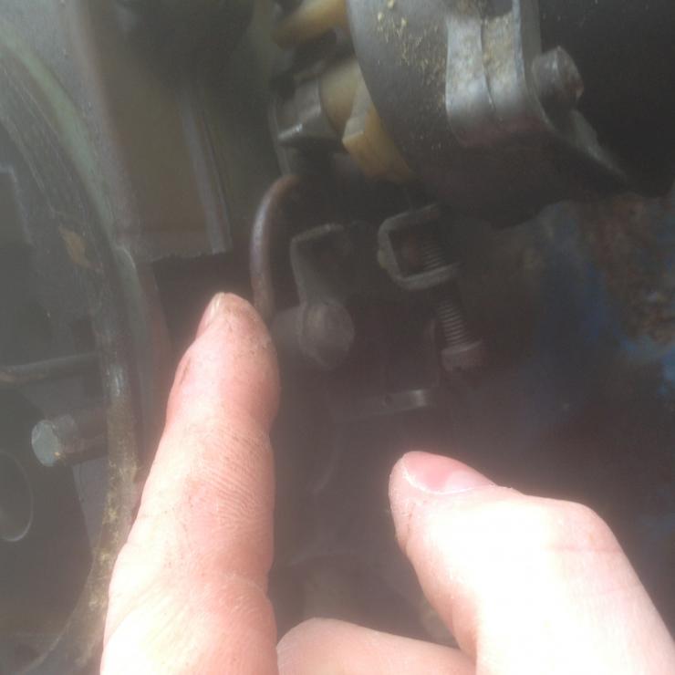

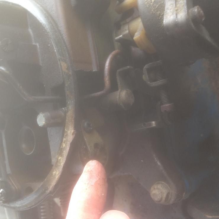

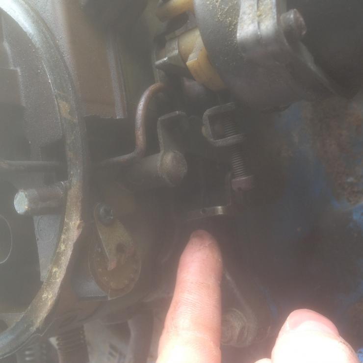

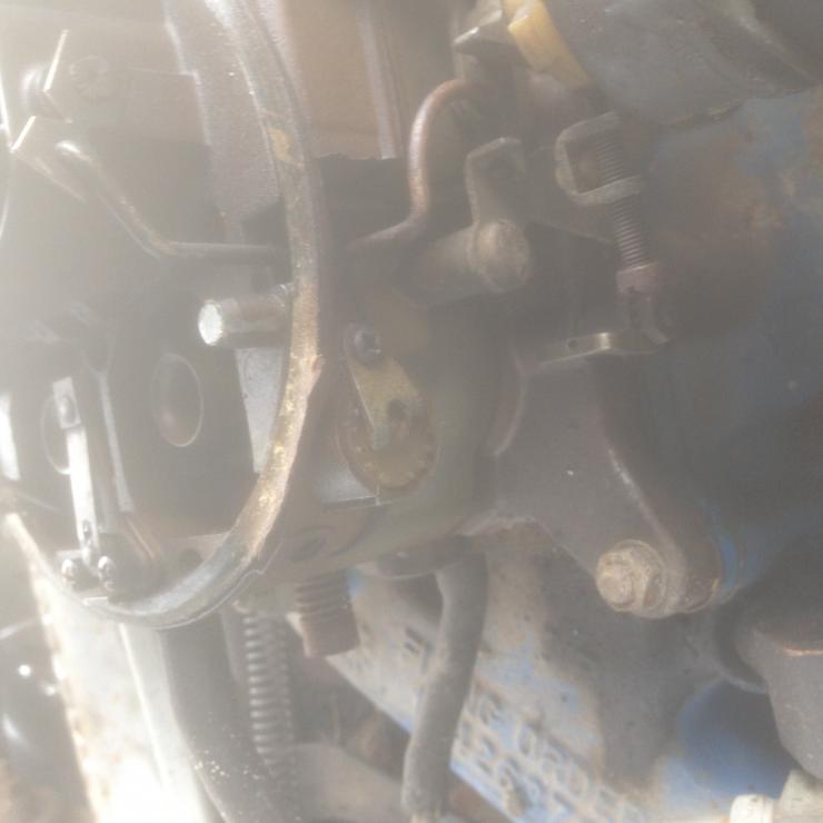

nono63000 Posté(e) le 4 février 2016 Signaler Partager Posté(e) le 4 février 2016 Voila mon carbu côté starter où il y a tout le système mais il resté bloqué en ouvert si je veux le fermer cest manuellement et si je le lâché le clapet se rouvre... Ya rien qui me bloque fermé.... Ét Jai regardé par rapport à toutes les tirettes sur le côté et je comprends pas lol Citer Lien vers le commentaire Partager sur d’autres sites Plus d'options de partage...
Phil Posté(e) le 4 février 2016 Signaler Partager Posté(e) le 4 février 2016 Tu n'aurais pas une vue d'ensemble du côté gauche de ton carbu, qu'on voie où part cette tige ? Et de vraies photos si tu peux, pas du smartphone tout flou de m**de Citer Lien vers le commentaire Partager sur d’autres sites Plus d'options de partage...
ray&seb Posté(e) le 4 février 2016 Signaler Partager Posté(e) le 4 février 2016 Voila mon carbu côté starter où il y a tout le système mais il resté bloqué en ouvert si je veux le fermer cest manuellement et si je le lâché le clapet se rouvre... Ya rien qui me bloque fermé.... Ét Jai regardé par rapport à toutes les tirettes sur le côté et je comprends pas lol Le clapet en position normale est ouvert il se ferme manuellement ou automatiquement quand le moteur est froid, mais souvent sur les anciennes en vieillissant le système automatique ne fonctionne plus et ont passe en manuel avec un câble qui agit sur le clapet Citer Lien vers le commentaire Partager sur d’autres sites Plus d'options de partage...

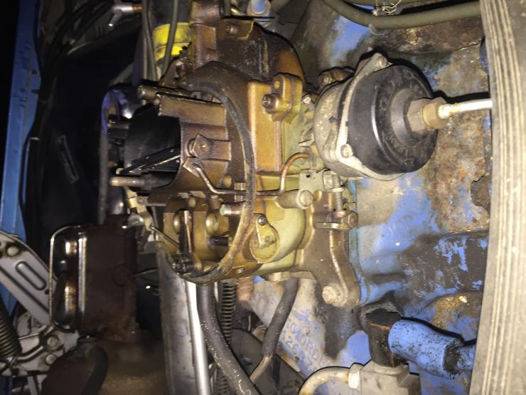

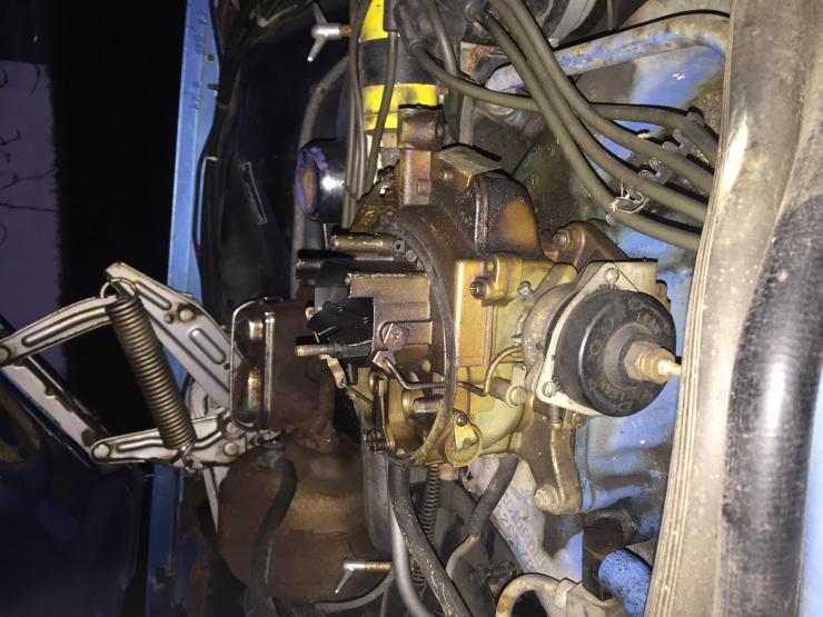

nono63000 Posté(e) le 4 février 2016 Signaler Partager Posté(e) le 4 février 2016 Voila les photos en mieux Citer Lien vers le commentaire Partager sur d’autres sites Plus d'options de partage...
Phil Posté(e) le 4 février 2016 Signaler Partager Posté(e) le 4 février 2016 Pffffff ça y est j'ai un torticolis tu peux pas les remettre droit ? Passque un smartphone ça peut se tourner d'un quart de tour, un 28" non. A vue de nez, c'est un carbu 4 corps, Ford (Autolite) 4300. Avec en tout cas la plaquette en laiton "Autolite", peut-être d'origine. Ya marqué quoi dessus ? Le volet d'air du starter auto est commandé par le cylindre en plastique noir. Le tuyau qui y est branché sert à amener de l'air chaud depuis le collecteur d'échappement pour ouvrir le volet quand le moteur chauffe. Ce branchement est spécifique aux 4300. Si le tuyau en question est coupé ou débranché, ben ça fonctionne pas, du coup ça a pu être bloqué ouvert. souvent sur les anciennes en vieillissant le système automatique ne fonctionne plus Souvent sur les anciennes, il y a un jour un type qui met les pattes dedans, qui ne comprend pas comment ça marche et qui débranche tout. Le suivant se dit que si ça ne marche plus, c'est à cause du vieillissement, ce qui n'est pas totalement faux . 'la casse, c'est une forme particulière d'usure : l'usure des chances de survie" Citer Lien vers le commentaire Partager sur d’autres sites Plus d'options de partage...

nono63000 Posté(e) le 4 février 2016 Signaler Partager Posté(e) le 4 février 2016 Alors oui c'est un autolite ét je crois SZAP BJ OU 6ZAP BJ je crois ... Oui c'est un 4corps... Alors effectivement le tuyau part du truc noir à côté du carbu ét va au collecteur d'échappement mais il a pas lair débranché il est rigide donc je sais pas trop ... Peut être le truc noir qui est cramé car derriere ya un espèce de levier en plastique blanc qui actionne le clapet mais quand on le pousse à fond ca ferme le clapet mais aucun levier n'est assez long pour le bloquer donc bizarre... Citer Lien vers le commentaire Partager sur d’autres sites Plus d'options de partage...
Phil Posté(e) le 5 février 2016 Signaler Partager Posté(e) le 5 février 2016 Possible que ce soit le carbu d'origine, il faudrait avoir le manuel d'atelier (shop manual) Thunderbird 1967 pour vérifier ce code. De toute façon, ça risque de t'être utile, alors tant qu'à faire des dépenses commence par l'acheter. Si tu desserres les vis (3?) qui tiennent le couvercle noir, tu peux le faire tourner pour le régler. En les dévissant complètement, tu peux enlever le couvercle et voir dessous si le ressort spiral est cassé ou décroché, ou si le couvercle à seulement été réglé "volet ouvert à fond". Dans ce cas, il suffit de le régler correctement, le repère en face du "0" par défaut, voir le shop manual pour affiner. Citer Lien vers le commentaire Partager sur d’autres sites Plus d'options de partage...
