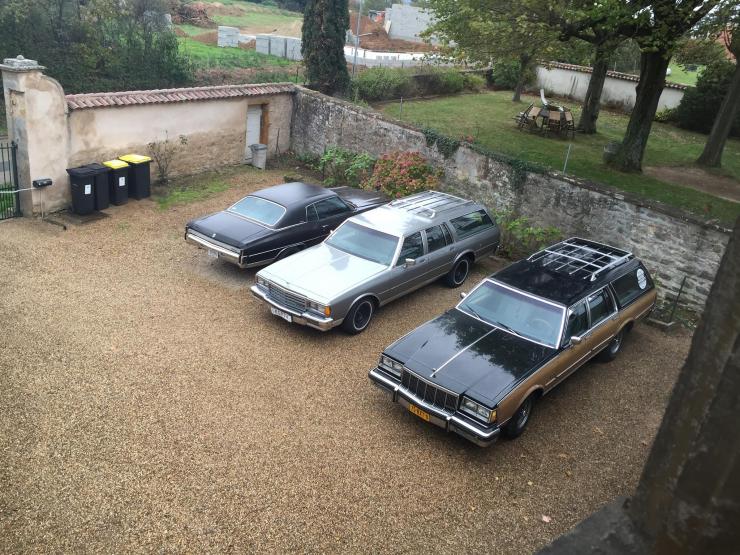

J'ai retrouvé ça dans mes archives, ça date d'avant l'hiver...
Y'a comme un air de famille là, non ?
C'est très étrange de la revoir sans ses enjoliveurs... C'est tout de même bien mieux maintenant :)
Belle photo ! C'est drôle on dirait que le woodie est plus gros vu comme ça !
Merci ! En fait c'est l'optique de téléphone (focale courte) avec la perspective qui créer cette impression.
c est une BUICK Estate, 77 à ? , elles partagent pourtant la mêlme caisse comme la PONTIAC Safari ou la OLDS Custom Cruiser.
Effectivement, toutes les même caisse pour les wagon B-body 77-90 :)
