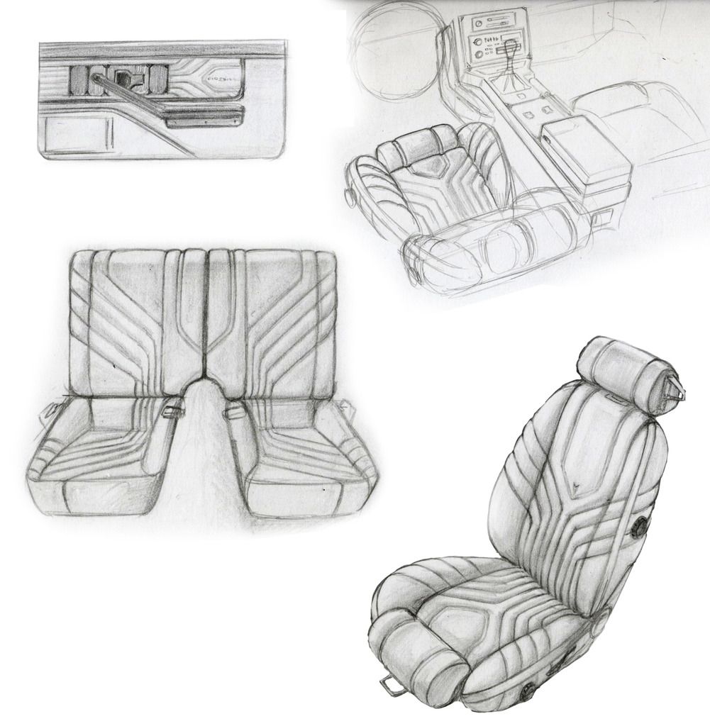

Voici un croquis du projet. :

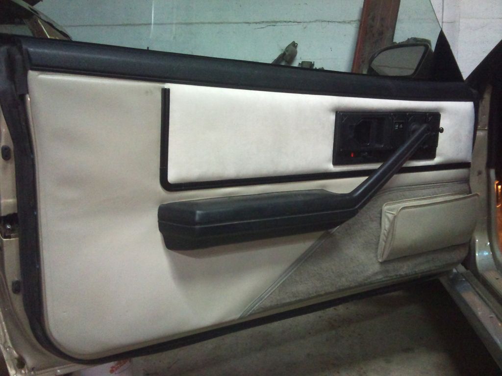

Les panneaux de porte n'ont pas été fait comme ça au final (ciel de toit, pare soleil, caches de haut parleur et panneaux de portes sont faits)

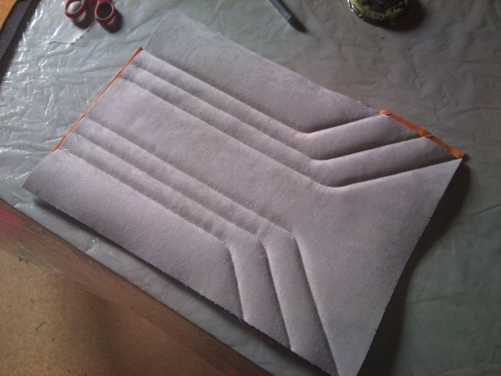

Je reprends les découpes de base des sièges, mais avec des surpiqures différentes. Pour l'instant j'étudie comment adapter mon idée aux sièges et mousses d'origine. Je vérifie comment ma machine s'en sort avec la nouvelle mousse et le cuir, je fais plein de tests et de réglages. Obligé avant de faire les patronnages pour anticiper le rétrécissement.

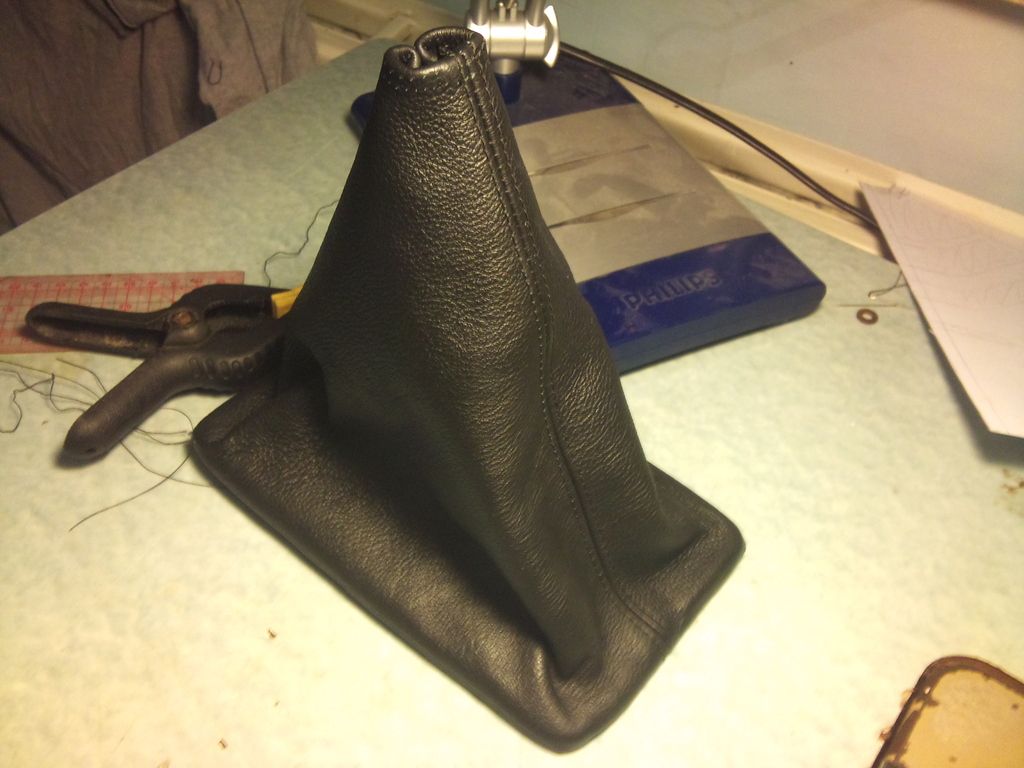

Je suis diplômé d'ESMOD donc la couture ne me fait pas peur ;) Pour l'obtenir, j'ai fait une collection avec des matières assez spéciales comme le carbone, le cuir, le néoprene, avec une machine pas adaptée...une vraie galère mais j'ai réussi. Mais aujourd'hui ça fait un petit moment que je n'ai pas cousu donc j'ai commencé avec des trucs faciles comme les pare soleil ou le soufflet de levier de vitesse pour mieux appréhender ma machine et reprendre les bonnes habitudes.
Belle étude !!!
Les cotes à plat sont bien régulier bravo !!!
Je vous recommande des aiguilles de 110 ou 90 .
Attention au retrait liée au cote a plat !!!!
Je vous recommande des point de couture au point sellier ou au point caché pour voir des finitions net
Pour les pare soleil j'ai utilisé du 130, ça traversait beaucoup mieux le carton qui sert de base sans faire de gros trous dans le tissu.

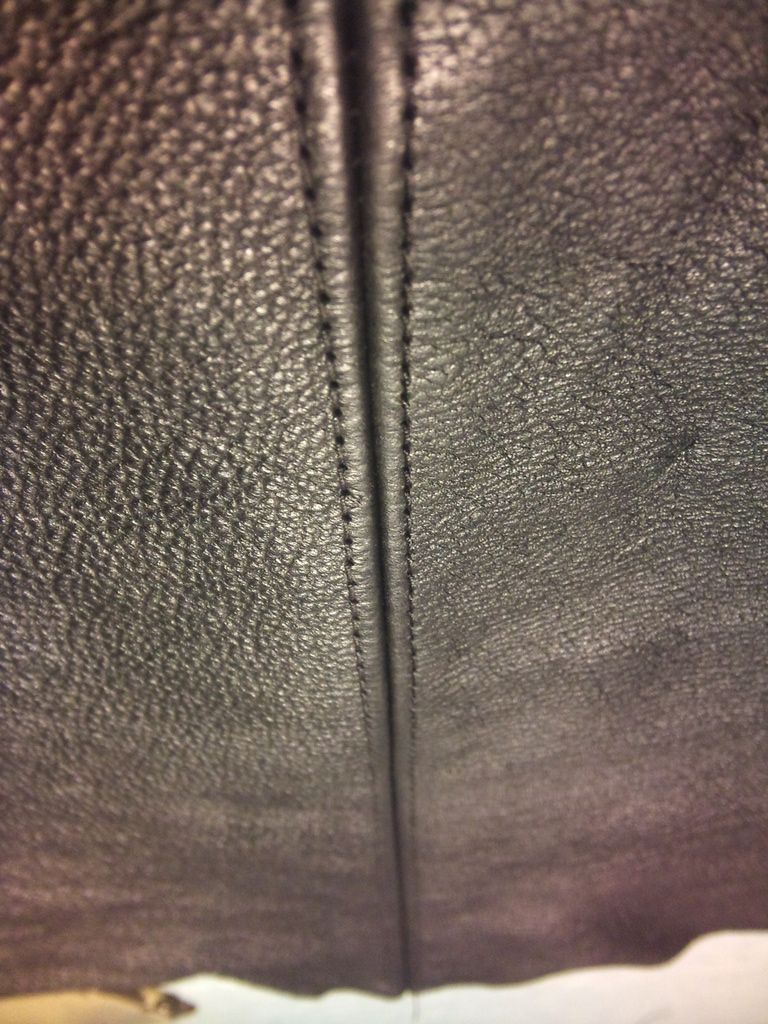

Pour le cuir, j'utilise du 110 et c'est parfait :
Mais avec la mousse ça l'est moins, peut-être du 130 serait mieux ?

Avec les 110 ou 120 ou peu tous faire
Je recommande un fil canette plus fin que l’aiguille
Pour les par soleil moi j'aurai fait du grand point et les arrondis je les passerai manuellement pour bien contrôler les formes
