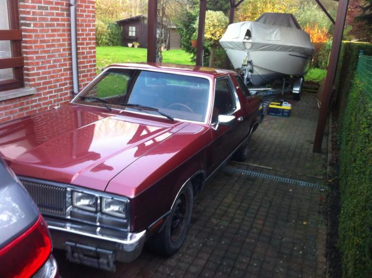

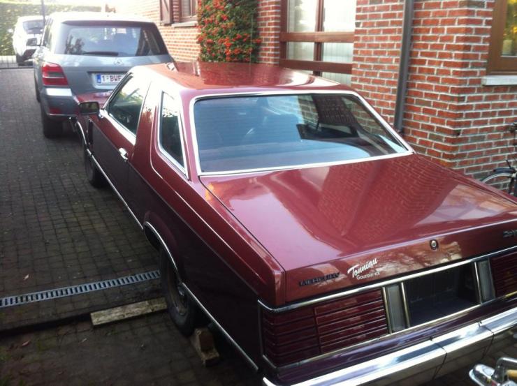

Antoine Posté(e) le 3 novembre 2014 Signaler Posté(e) le 3 novembre 2014 Voilà les amis, une Mercury Zephyr Z7 GS de 1983 2,3 l 4 cylindres. Désolé, je n'ai pas d'autres photos pour le moment, il pleut ! Oh noble Belgique.. La pauvre dormait dans une grange depuis plus d'un an mais après 3 pompages, une batterie et un tour de clés, elle était partie. Il y a un peu de boulot au niveau carrosserie, la rouille a percé les bas de caisse. Une portière doit être débosselée également. Voilà, je compte sur vous pour m'initier dans le monde automobile ! P.S. : Le gars a mis pour le moment une batterie 390A 43Ah, je suppose que ce n'est pas assez, vous conseillez combien ? Merci ! sebastien 01 1 Citer

The Lion King Posté(e) le 3 novembre 2014 Signaler Posté(e) le 3 novembre 2014 Super modèles (dommage pour le 4 cylindre, mais bon), surtout en rouge, la classe Pour la batterie, ca suffit a peu près, mais si elle date un peu ca coute rien d'en mettre une mieux. 60aH c'est suffisant. Citer

guiguiswiss Posté(e) le 3 novembre 2014 Signaler Posté(e) le 3 novembre 2014 Un petit peu de lecture si tu n'es pas déjà tombé dessus : http://www.oldcarbrochures.org/NA/Mercury/1982-Mercury/1982_Mercury_Zephyr_Brochure/1982-Mercury-Zephyr-01 En coupé avec le pack GS tu as la finition la plus élevée avec plein de gadgets sympas. Dommage pour le moteur en effet. Tu as l'air d'avoir l'intérieur rouge. Ca se marie bien avec l'extérieur Citer

Cougar94 Posté(e) le 4 novembre 2014 Signaler Posté(e) le 4 novembre 2014 Sympa cette Zephyr !! En quatre cylindres ça ne doit pas être courant sur les coupés Z7.... D'ailleurs tu ne nous dis pas si c'est une boite auto ou une boite méca ? Quelques photos de l'intérieur seraient appréciées !! Pour tes tremblements tu les sens à l'arrêt ou seulement en roulant ? Quand tu montes dans les tours plus franchement ça ne tremble plus ? EDIT Oups je viens de te relire, j'avais zappé que tes tremblements étaient ressentis uniquement à l'arrêt. Comme les autres je pense aux supports-moteur... Mais bon à voir de plus prés. Ton moteur monte dans les tours sans soucis ? Pas de ratés ni rien ? Citer
