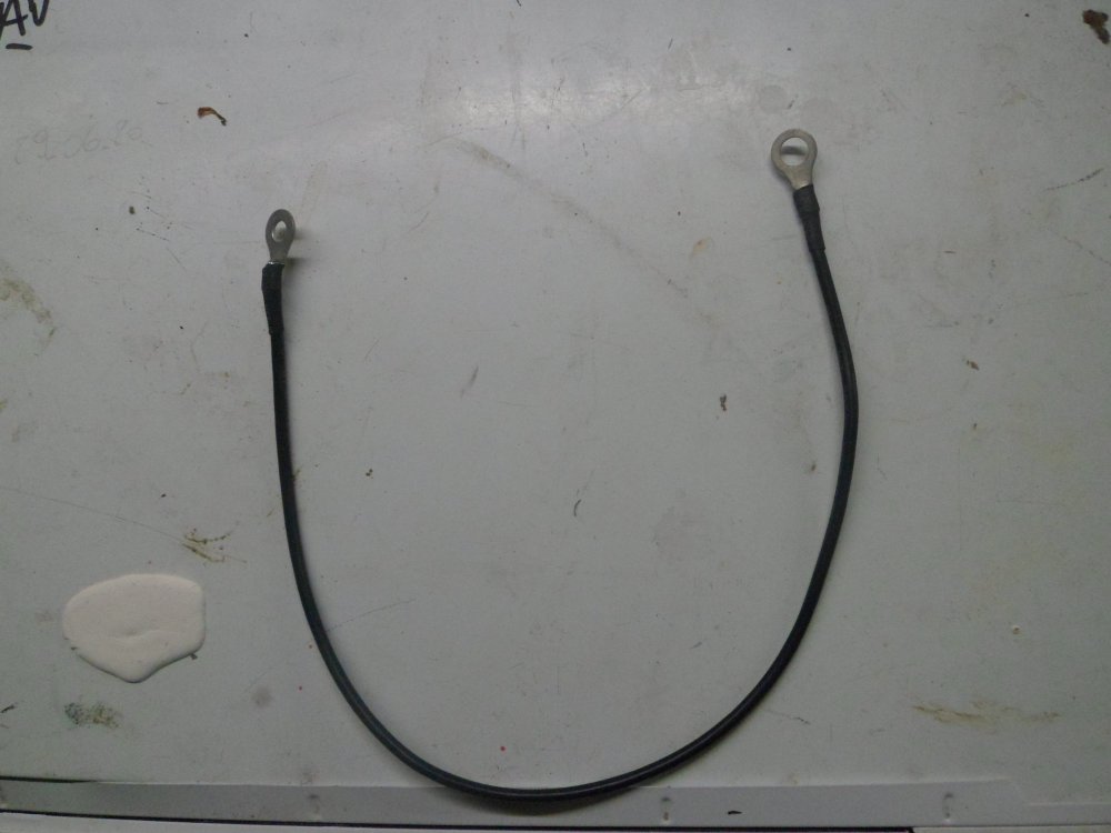

sebastien 01 Posté(e) le 2 janvier 2019 Auteur Signaler Posté(e) le 2 janvier 2019 Bonsoir a tous , voila quelques nouvelles de la Buick . Donc toujours sur le faisceau électriques , je peut maintenant réassembler une partie de ce coté J'ai aussi refait un câble qui n'était pas présent sur mon faisceau mais qui est présent sur le schéma du manuel . Ensuite j'ai remarquer que sur mes deux cosses ( coté conducteur et passager ) , qu'il y avait un fil marron de couper , ce fil est un des deux qui est relié au veilleuse qu'il y a en bas des ailes avant . J'ai donc sortie cette cosse , ouverte et j'y est ressouder un fil marron comme ça devrait être Puis pareil pour l'autre coté , j'ai laisser asse de câble dépasser parce que je ne connais pas la longueur voulue . HAGUYGOU 1 Citer
CAN-AM Posté(e) le 3 janvier 2019 Signaler Posté(e) le 3 janvier 2019 Il y a 10 heures, sebastien 01 a dit : .....J'ai aussi refait un câble qui n'était pas présent sur mon faisceau mais qui est présent sur le schéma du manuel . Même si sa section est faible, ce câble est très important. C'est celui qui raccorde la coque à la masse et particulièrement la face avant en circuit court. Vu que que le câble principal est relié au moteur pour la conso du démarreur. Parfois une petite tresse relie le moteur au tablier, mais rarement plus. Sachant que le châssis est isole par les gros silentblocs, quand ce câble est absent la masse passe régulièrement par les câbles de frein à main et les tubes de freins. Donc une tresse supplémentaire qui relie le châssis a la coque peut éviter bien des recherches pour manque d'intensité. sebastien 01 1 Citer
sebastien 01 Posté(e) le 3 janvier 2019 Auteur Signaler Posté(e) le 3 janvier 2019 Il y a 1 heure, CAN-AM a dit : Même si sa section est faible, ce câble est très important. C'est celui qui raccorde la coque à la masse et particulièrement la face avant en circuit court. Vu que que le câble principal est relié au moteur pour la conso du démarreur. Parfois une petite tresse relie le moteur au tablier, mais rarement plus. Sachant que le châssis est isole par les gros silentblocs, quand ce câble est absent la masse passe régulièrement par les câbles de frein à main et les tubes de freins. Donc une tresse supplémentaire qui relie le châssis a la coque peut éviter bien des recherches pour manque d'intensité. Merci CAN-AM pour cette explication ! C'est vrai qu'une panne de mauvaise masse prend souvent du temps a trouver , je pensai mettre un coup de vernis en bombe sur certaine masse pour éviter que les cosses rouille et que le contact ce fasse toujours bien , c'est bon ? merci Citer

Texasblues Posté(e) le 3 janvier 2019 Signaler Posté(e) le 3 janvier 2019 Il y a 2 heures, sebastien 01 a dit : Merci CAN-AM pour cette explication ! C'est vrai qu'une panne de mauvaise masse prend souvent du temps a trouver , je pensai mettre un coup de vernis en bombe sur certaine masse pour éviter que les cosses rouille et que le contact ce fasse toujours bien , c'est bon ? merci Mets-y plutôt de la graisse cuivrée, ou de la graisse aux silicones, ça sera plus efficace Et surtout, pas de rondelles éventail pour une liaison électrique, y'a rien de mieux pour garder l'humidité et entrainer la corrosion sebastien 01 1 Citer
CAN-AM Posté(e) le 3 janvier 2019 Signaler Posté(e) le 3 janvier 2019 il y a 17 minutes, Texasblues a dit : Mets-y plutôt de la graisse cuivrée, ou de la graisse aux silicones, ça sera plus efficace Et surtout, pas de rondelles éventail pour une liaison électrique, y'a rien de mieux pour garder l'humidité et entrainer la corrosion sebastien 01 1 Citer
sebastien 01 Posté(e) le 3 janvier 2019 Auteur Signaler Posté(e) le 3 janvier 2019 Il y a 3 heures, Texasblues a dit : Mets-y plutôt de la graisse cuivrée, ou de la graisse aux silicones, ça sera plus efficace Et surtout, pas de rondelles éventail pour une liaison électrique, y'a rien de mieux pour garder l'humidité et entrainer la corrosion A d'accord merci pour l'info Texasblues ! Je regarderai demain si j'ai ça et sinon j'irai en acheter Citer
