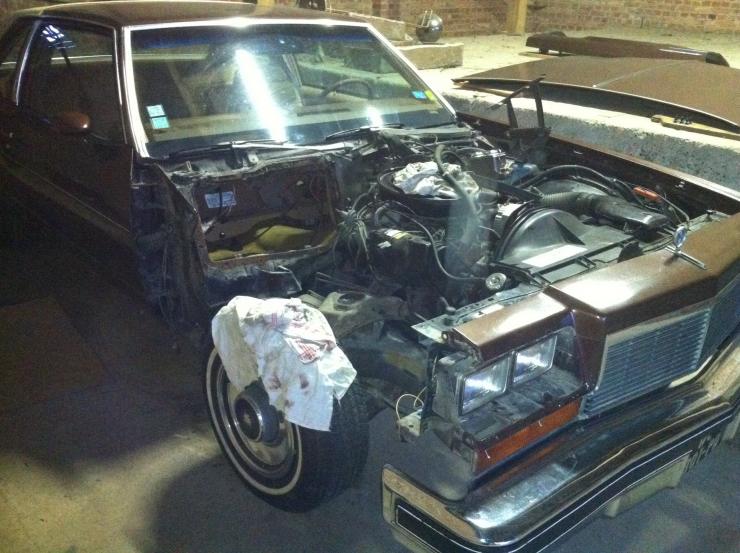

Donc les travaux actuels, je parlais en effet du bloc chauffage. Le joint entre la cloison pare-feu et le bloc n'était plus étanche et provoquait une entrée d'eau dans l'habitacle à la moindre pisse de chat... Il a fallu agir :megatop:

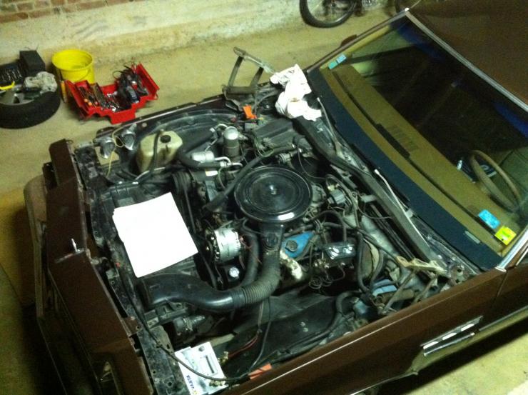

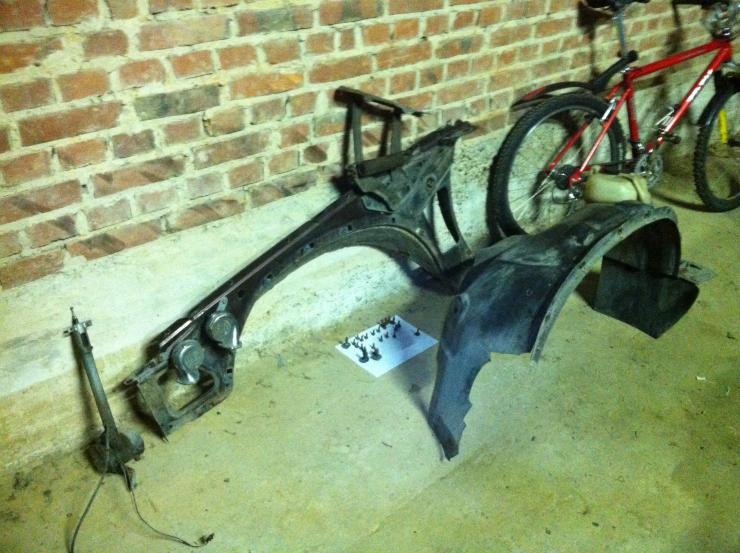

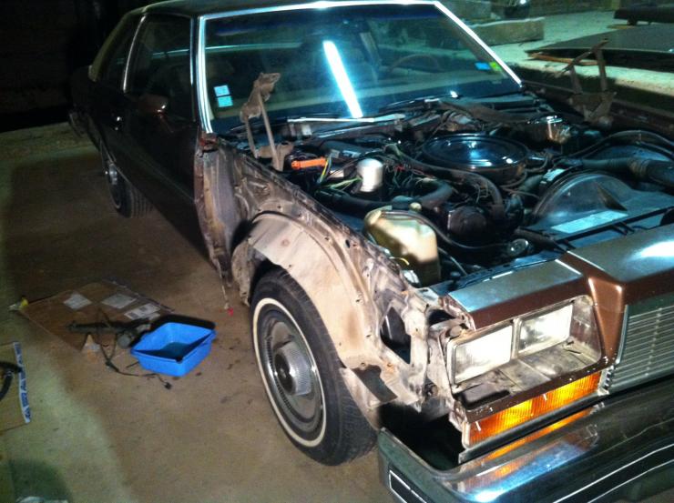

Ça a commencé par la dépose du capot et de l'aile droite + "sous-aile" + passage de roue.
Elle a pas eu le temps de se maquiller les deux yeux aujourd'hui :D :D
La bonne nouvelle c'est que les dessous sont sains, pas de rouille, juste de l'accumulation de poussière :)

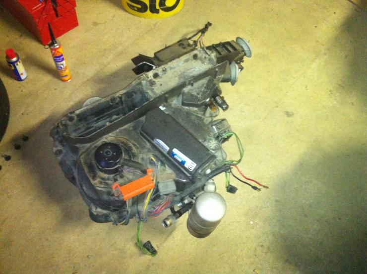

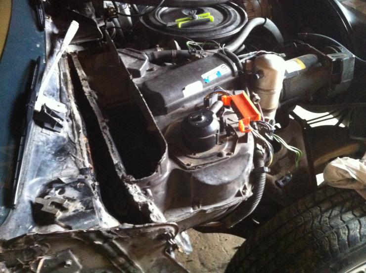

Puis vient le tour du bloc chauffage, on enlève les vis, on décolle le joint...
Et après avoir démonté les conduits d'air et autres dépressions, branchements électriques, vis, éléments gênants, on le sort ce gros lard :
Ouf :D

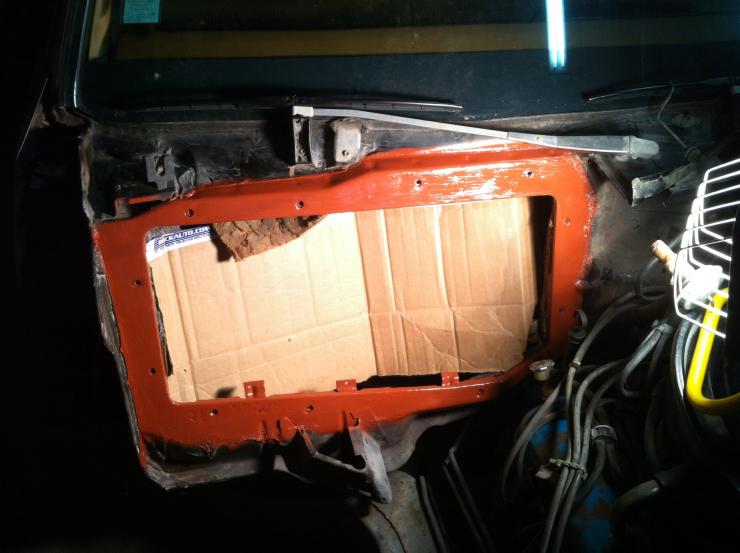

Ça ressemble à ça une Buick '77 sans bloc chauffage... Pas mal pour s'aérer les pattes cet hiver :D

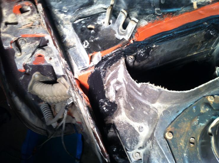

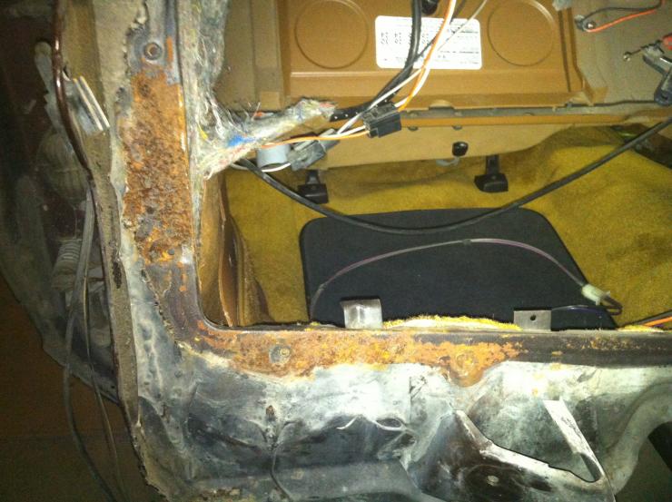

Les bad news : et on comprend mieux pourquoi de l'eau s'infiltrait dans l'habitacle...

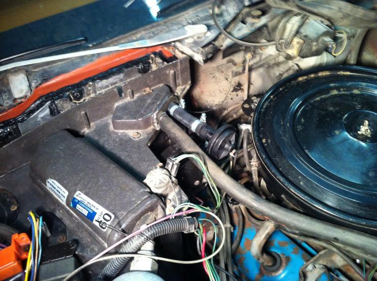

Heureusement, après une intervention de décapage à blanc, réparation de la partie gauche (la partie basse étant moins attaquée), application de primaire antirouille à l'huile de poisson, et on retrouve un plan de joint tout à fait correct :
J'ai profité de l'espace disponible pour remplacer mon joint de cache-culbuteurs...
... Que je n'ai pas repeint, ça viendra le jour où je m'amuserai à rafraîchir visuellement le compartiment moteur, ce qui n'est pas ma priorité pour le moment :)

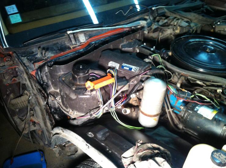

Et revoilà le bloc à sa place, après avoir passé un coup d'antirouille aux "portes" des conduites d'air, un bon dégraissage du plan de joint et du vieux joint, que j'ai remis en place. Puis serrage du bloc contre la cloison.
J'ai ensuite appliqué du mastic polyuréthane noir tout autour du joint et à tous les endroits où de l'eau pourrait s'infiltrer pour être certain de l'étanchéité du bazars. Assez chiant à appliquer comme produit mais efficace, sur recommandation de jesaisplusqui dans le salon mécanique (je n'ai pas réussi à me procurer du butyl, conseillé par Pit).
Ça fait assez "barboté" d'aspect mais une grille viendra se loger par-dessus cacher tout ça, le plus important c'est que ça soit étanche, et ça l'est ;) Comme dit, assez chaud à appliquer ce truc. Plutôt habitué au silicone, j'ai eu un peu de mal avec ça...
Vous remarquerez que j'ai laissé la cloison pare-feu couleur antirouille. Le noir c'est pour plus tard !

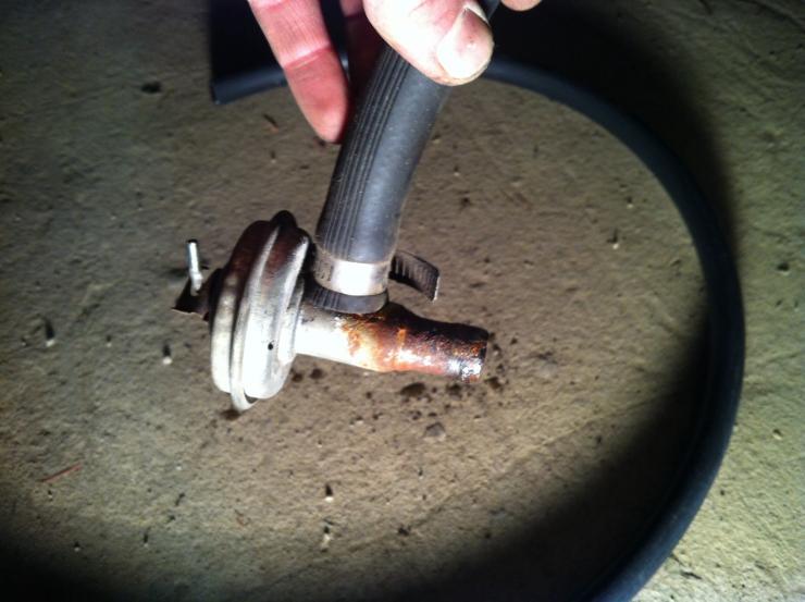

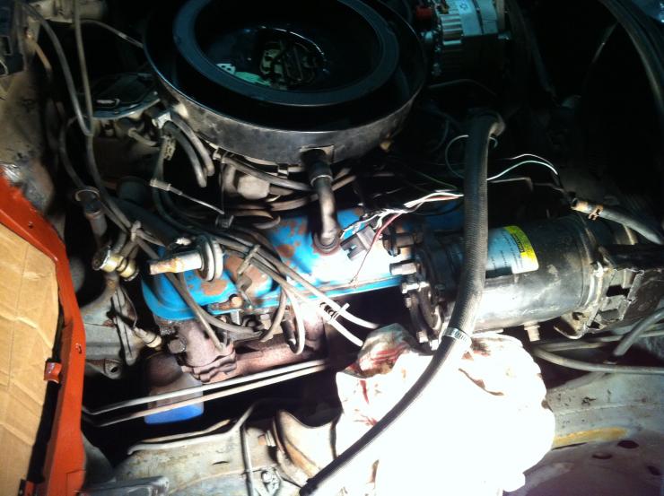

Dépose du moteur de ventilateur qui faisait de drôles de bruits pour un petit graissage, puis repose.
Alors on remonte tout : pose de la nouvelle soupape de chauffage et durites encadrantes en neuf, sauf celle qui va de la pompe à eau au radiateur de chauffage, ça sera pour une autre fois, quand je remplacerai mes grosses qui vont au radiateur de refroidissement. Y'a pas d'urgence, elles sont encore bonnes pour quelques temps.
L'état de la vieille soupape de chauffage... Grippée et mal en point :

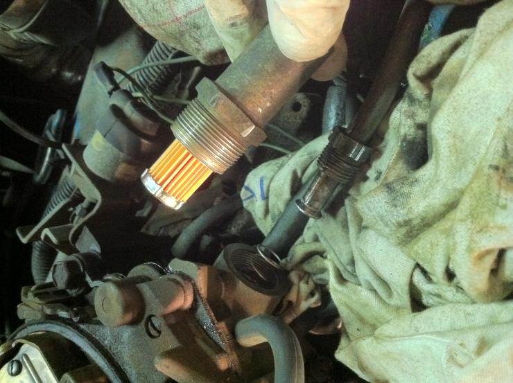

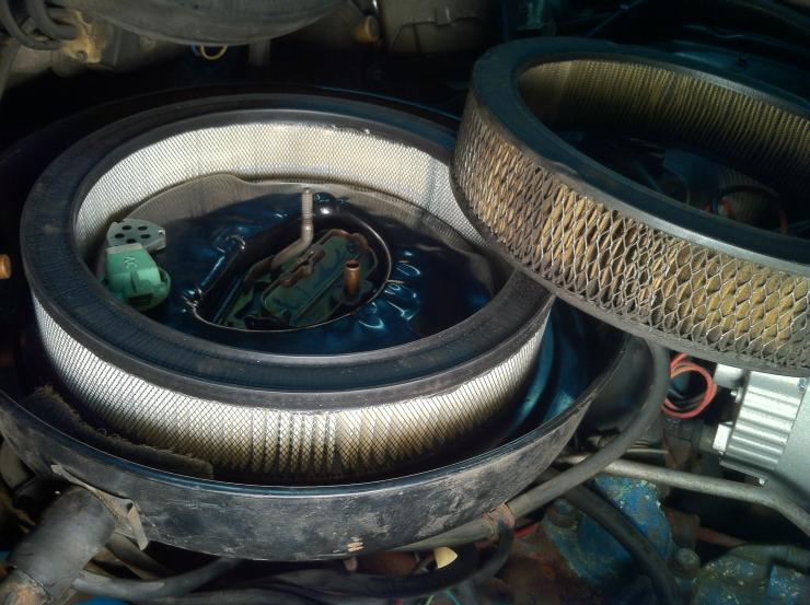

Également filtre à essence et à air remplacés, ils en avaient besoin :

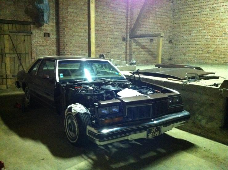

Et voilà où j'en suis, passage de roue et "sous-aile" remontés :

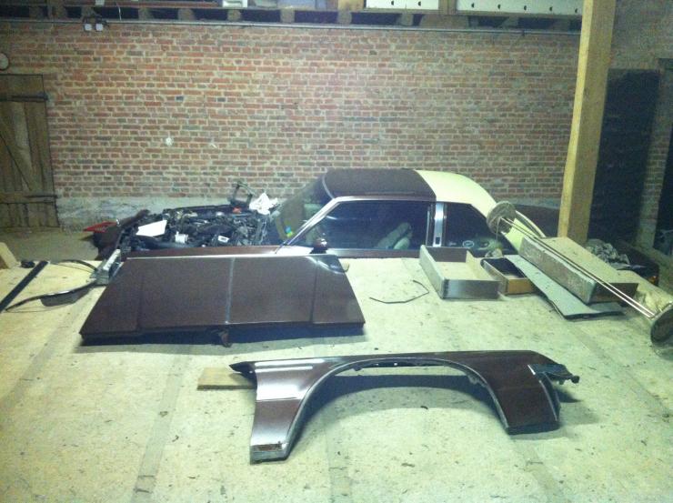

J'ai aussi remonté l'aile mais elle dépasse par rapport à porte, qui elle mérite un re-réglage... On verra ça la semaine prochaine.

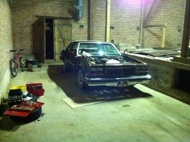

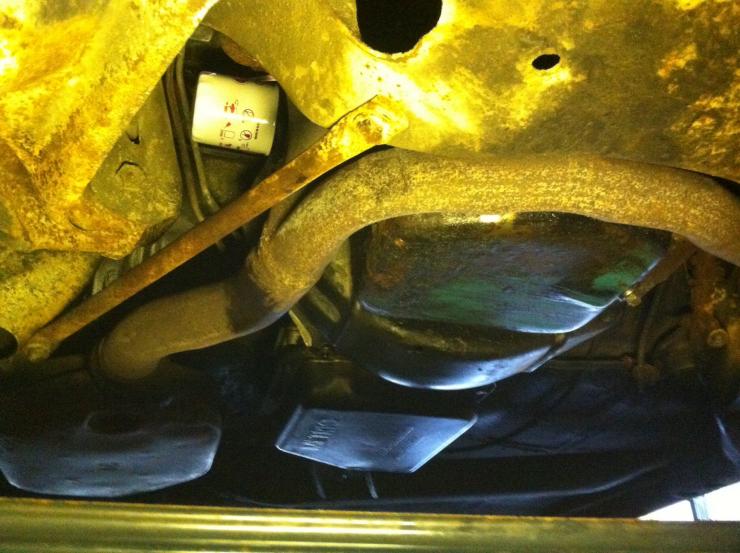

En attendant, je l'ai mise sur la fosse (après un tour de 30 kms sans aile ni capot, c'est excellent la trogne que font les gens :megatop: ) et lui ai fait la vidange avec un nouveau filtre à huile bien évidemment :
Huile bien noire, bon c'est normal, mais le filtre date pas de la dernière pluie, un AC Delco immense, rouillé de surface, j'aurais du le prendre en photo. Je jouerai au boucher la semaine prochaine pour voir si limaille ou non ! :)

PS : désolé pour la qualité des photos, j'utilise l'ichphoune, et la luminosité dans ma grange n'est pas la plus adaptée pour ce pseudo appareil photo ...
Merci Damien, malheureusement ce n'est pas ma grange, je loue ma place (et aussi un garage à côté) au propriétaires qui n'en ont plus l'utilité ;)

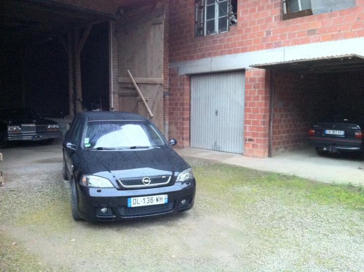

Sinon, voilà la famille au complet, on va dire que j'aime les Géhèmme :D
Le coffre de la Astra étant le meuble à outillage, comme j'habite à 500m de la :D
