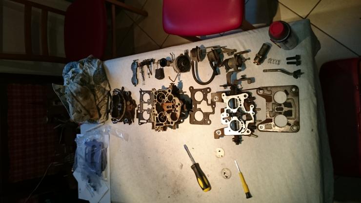

Et voilà où j'en suis... Tout démonté ou presque, j'ai laissé l'axe des papillons.
Reste plus qu'à tout nettoyer à l'essence et au pinceau, je ne suis pas encore sur de le faire nettoyer aux ultrasons car il n'est pas si sale que ça...
Par contre en déposant le filtre à essence, son clapet anti retour et le petit ressort interne me sont sautés dans la main... Si ça se trouve c'est ça qui est à l'origine de mes pannes à répétition, étant donné que c'est arrivé après son remplacement ! Il est neuf...
Bref demain nettoyage et remontage si possible :)

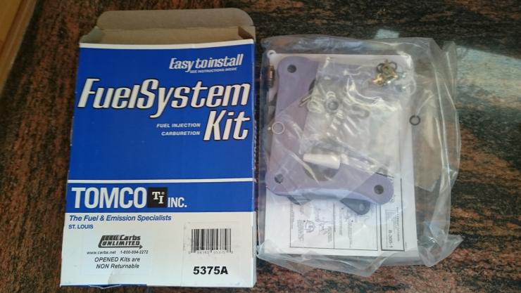

Nettoyage bien commencé, mais problème : le compresseur m'a "lâché" (interrupteur défectueux, j'vais le remplacer mais demain c'est dimanche :( ), mais surtout je viens de me rendre compte que le kit réfection n'est pas le bon... Il me fallait la réf 5375A, ce que j'ai commandé et qui est écrit sur l'emballage cartonné reçu, mais à l'intérieur dans l'emballage plastique, il y a la notice et les pièces de la réf 2375A... Quelques minimes différences mais suffisantes pour ne pas correspondre...
Fait chier, je vais contacter la boîte et espérer qu'ils comprennent qu'il y a défaut d'emballage et ne traînent pas à me renvoyer le bon kit... :(
Tu l'as dit...
Heureusement j'ai reçu une réponse de la boîte ou j'ai commandé le kit et apparemment c'est un kit qui s'adapte à plusieurs carburateurs avec quelques améliorations. J'en profite pour leur demander des précisions au sujet de petites pièces qui vont je ne sais où... J'aurai besoin de vos lumières également :(

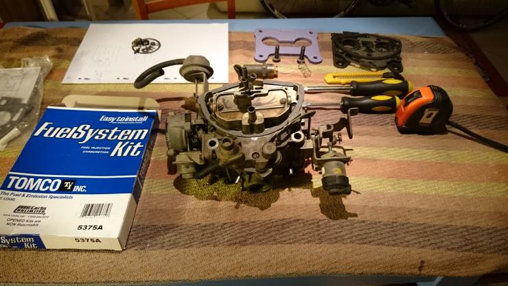

Bon, finalement je me suis débrouillé tout seul comme un grand garçon :
:D
Carburateur remonté, et presque réglé ! Sauf le unloader... La valeur requise est sur mon carbu 4 fois inférieure à la valeur préconisée ! Ça m'intrigue... Je n'ai pas non plus touché aux vis de richesse, la valeur ou le nombre de tour n'apparaît nulle part...
Donc trois questions :
- Les vis de richesse j'ai lu sur le forum qu'il faut les visser à fond puis dévisser d'un tour et quelques en fonction du moteur... Quelle est cette valeur pour mon 301 ? :(
- Sur mon carbu ces deux vis sont vissées à des valeurs différentes au point que d'un côté la pointe dépasse de 1mm, alors que de l'autre côté elle ne dépasse pas... Pas normaL j'imagine ? Il y a au moins un tour de différence entre elles...
- Le réglage du unloader est complètement aux fraises, je n'y ai pas encore touché. La valeur préconisée est 0,240" soit 0,609cm, si j'ai bien saisi il faut mettre l'accélérateur de manière à ouvrir les papillons en grand, et mesurer l'ouverture du Choke valve, et trouver 0,609... J'ai même pas 0,3...
Pourtant elle tournait pas mal malgré ce unloader et ces vis de richesse bizarrement réglés...
Merci pour votre coup de main ! Hâte de la redémarrer !!! :)
