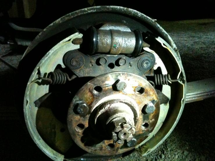

concernant les freins les saccades subsiste sur l'arrière, j'ai le tambour arrière droit ovalisé + voilé, le rectifieur à dit qu’il était sérieusement endommagé et que la matière à enlevé pour le remettre en état est trop importante, le tambour risque de casser en conduisant donc extrêmement dangereux.
donc j'en ai commandé deux neuf chez rockauto pour une fois qu’il ont la pièce pour ce modèle.

Merci, hâte de recevoir mes pièces pour continuer les freins, pour l'instant la voiture est sur chandelles ..
de la haute technologie avec 2 cylindre de roues à l'avant :hauhau::

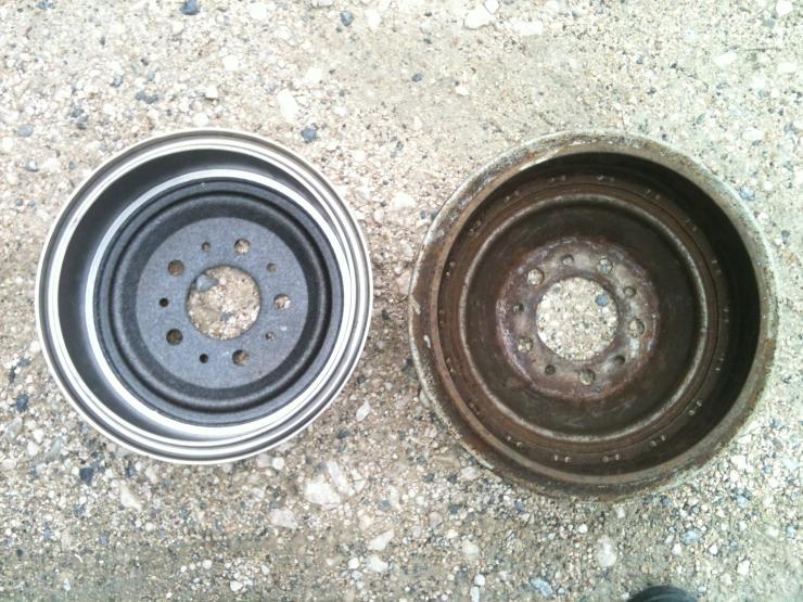

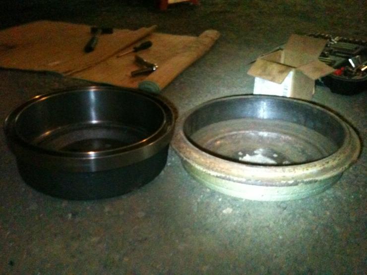

les tambours envoyé par rock-auto ne sont pas du tout les bons c'est du 10" et les miens sont 11" :deprime: 2,5 cm de différence ..... 200€ jeté par les fenêtres
ils veulent pas me rembourser les frais de ports ( 120€) juste le prix des pièces :grr:
leur dimensions n'a jamais existé pour ce modèle là et et me soutienne le contraire

bizarre sur ebay motors il y a les bons modèles en 11", j'aurais du me casser une jambe avant de commander chez eux

finalement j'ai donné mes tambours à un tourneur fraiseur, j'aurais du faire ça directement :sifflement:
Il restait assez de matiere ?
il m'a dit de repasser vendredi de la semaine prochaine, sur l'un des tambours la partie emboutie au milieu n'est plus plane, et c'est trop fin pour un surfaçage, mais dans l'usine il y a des presses hydrauliques.
