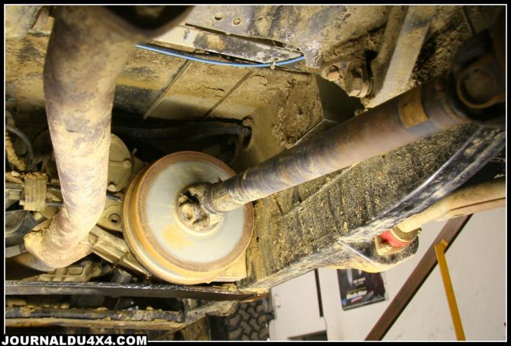

Je comprends pas pourquoi l'arbre est concerné...
je vais mettre une photo pour comprendre le principe
tu tire le frein a main, les garnitures bloquent le tambour et comme le tambour est boulonné sur l’arbre de transmission, il reste bloqué donc la voiture ne bouge pas :D
donc il faut le démonter
Sur toutes les Mopar de ces annees, le frein a main c'est simplement sur l'arbre de transmission...
A demonter et controler machoires ,etc...
il ne faut pas un arrache spécifique pour démonter le tambour ? ( je me méfie connaissant la boutique :D )
les mâchoires ça reste du classique comme sur les autres roues ou le système est différent ?
en gros ça ce défait facilement et les pièces sont faciles a trouver si j'en est besoin :sifflement: ( ressort, mâchoires ... )
Ah d'accord :)
J'aurais tendance à dire qu'il faut tomber l'arbre de transmission pour avoir un accès correct et surtout pouvoir ouvrir le tambour.
Bien regarder qui tient quoi, repérer et en avant pour le démontage.
Pour l'arrache, vu le diamètre, si il en faut un, tu peux si tu connais des mécano industriel t'en faire prêter un.
Dans mon taf on extrait jusqu'au diamètre 250mm avec des arrache trois brin.
Par contre il se peut qu'il faille des accroche plus ou moins longues ou courbées et là, c'est plutôt système D pour adapter ou fabriquer quelque chose qui te donne une bonne prise.
J'aurais tendance à penser qu'il y aura sûrement un roulement en bout d'arbre dans le tambour, si déjà tu commence à démonter et que les garniture sont HS, remplace le, ça coûte pinuts pour le bénéfice derrière :)

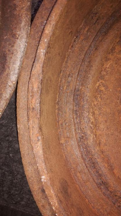

Alors démontage du frein à main, la garniture d'une mâchoire de frein s'est décollé puis est rentré en fusion avec l'autre garniture par superposition
le tambour a tellement chauffé qu'il en est rougit en laissant à la garniture de frein l’épaisseur d'une feuille de cigarette , impressionnant mais pas de dégâts, juste des mâchoires à regarnir et à remonter

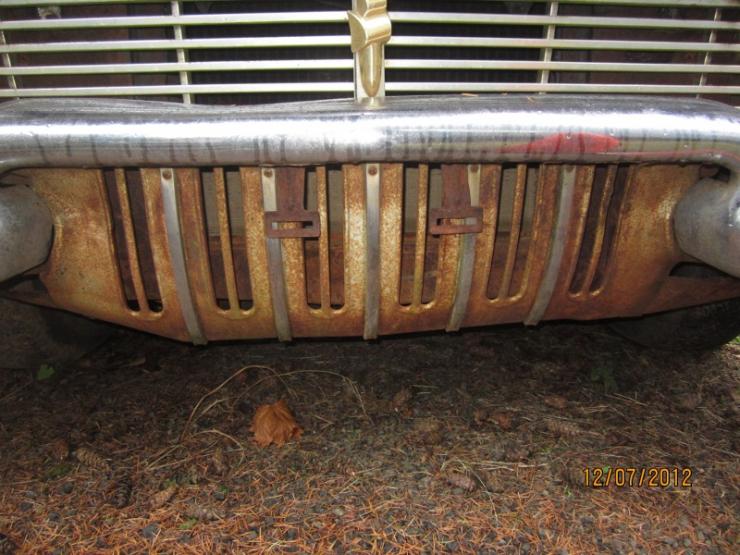

je chercherai cette pièce ou le nom en américain des deux pattes métalliques pour fixer une plaque d'immatriculation à l’avant :sifflement:
Merci :dieux:
surement "front license plate bracket"

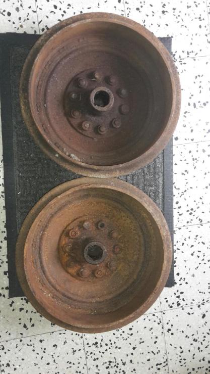

j'ai trouvé de magnifiques tambours d'une plymouth fury ( la beige, la vrai ;) ) de 1957 française, avec une légère corrosion de surface
ils ont étaient démontés proprement en 1980 avec l’arrache qui va bien et le moyeux, une rareté de trouvé ça en France
