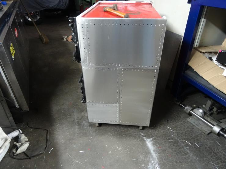

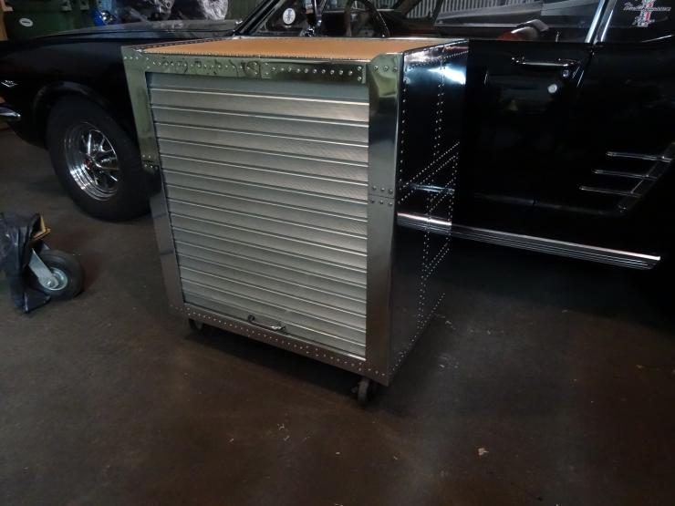

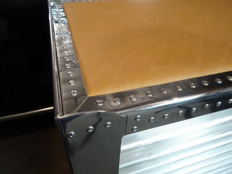

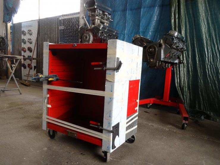

Dans le genre, j'ai voulu refaire à mon gout ma vieille caisse à outils ( idée à la con) . Je croyais y passer une vingtaines d'heures. Mais comme d'habitude cela m'a prit beaucoup plus de temps et je pense que je ne la finirais pas cette année !!! :deprime: Car la Bonneville est prioritaire.
Rien à voir avec le sujet, mais quels sont ces moteurs que l'on voit sur la 1 er photo ? :)
Disons que certains collectionnent les boites de camemberts et autres objets passionnants...
Moi , se sont les vieilles pièces vintage pouvant encore fonctionner. Donc le premier moteur est un Chevrolet 350 ci quatre boulons de 1969 en côte origine, avec une paire de culasses double bosses " kit power plus" de 1969. Avec un carter de distribution Hilborn en alu de 1965 et une paire de caches culbuteurs en magnésium de Camaro Z28 de 1968. Le tout surmonté d'une admission Tunnel ram Edelbrock TR1Y 1974, de deux carburateurs 450 cfm de la même époque et d'une prise d'air Cal.Custom de 1973. D'un allumeur Mallory petit diamètre double vis platinés de 1969 et d'un vilo forgé SCAT de 2005. Le reste est avenir....
Je ne sais pas si je le mettrais un jour dans une auto... Mais toutes ces pièces étant en voie de disparition, je me suis dit que de les acquérir avant de ne plus pouvoir le faire n'était pas une si mauvaise idée. Alors pour décorer un garage ou pour un rod vintage....
Le deuxième est un 400 Pontiac de Firebird 1969 reconditionné. Mais je ne suis pas le propriétaire de ce bloc.
A Ouais :blink: , je comprend que tu y à passer du temp sur la roulante . Elle en jette :megatop: , bravo elle est superbe :super:

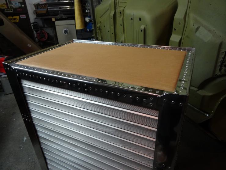

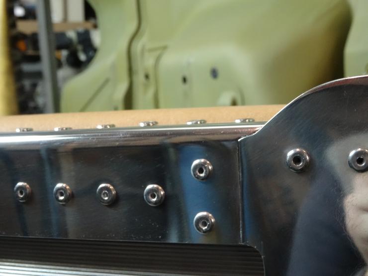

C'est bien ça le problème :deprime: , maintenant qu'elle brille et malgré que je ne l'ai pas fini . Car il reste les trois tiroirs, la déco hot rod, et foncer le cuir du plan de travail.
Et bien plus personne ne veut que je garde cette servante dans l'atelier....Certains la verraient mieux dans leur salon :(
Comme c'est écrit plus haut: " idée à la con"
" Certain la verrait mieux dans leur salon :(Comme c'est écrit plus haut: " idée à la con" ................ :mortdelol: :hauhau: . Et oui là je les comprend :D . Reste sur la caisse , sa vaut mieux ;)
La servante perso j'en ferais volontiers un bar à roulettes :)

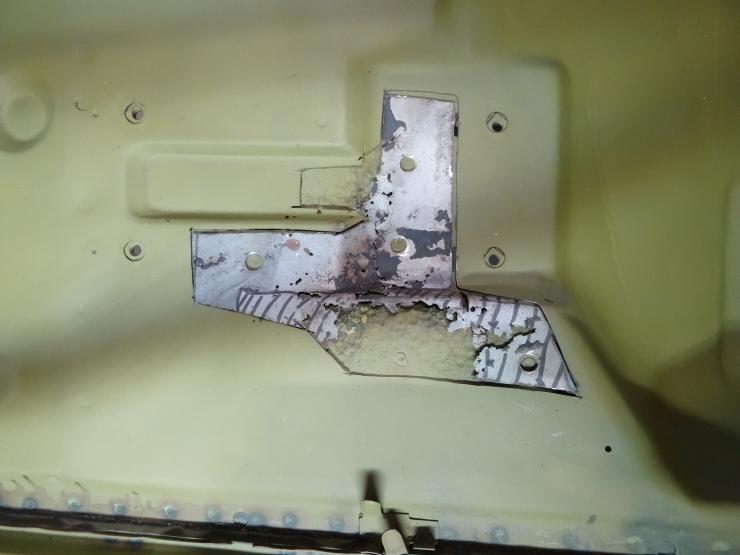

J'ai repris les travaux sur la Bonneville.

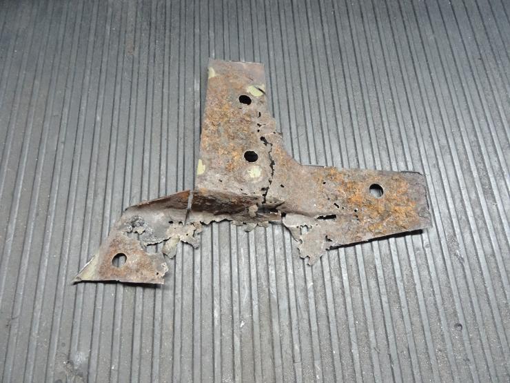

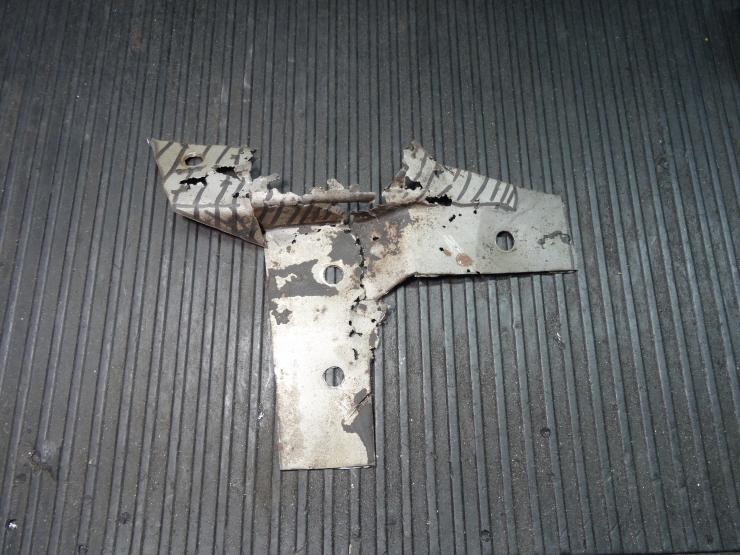

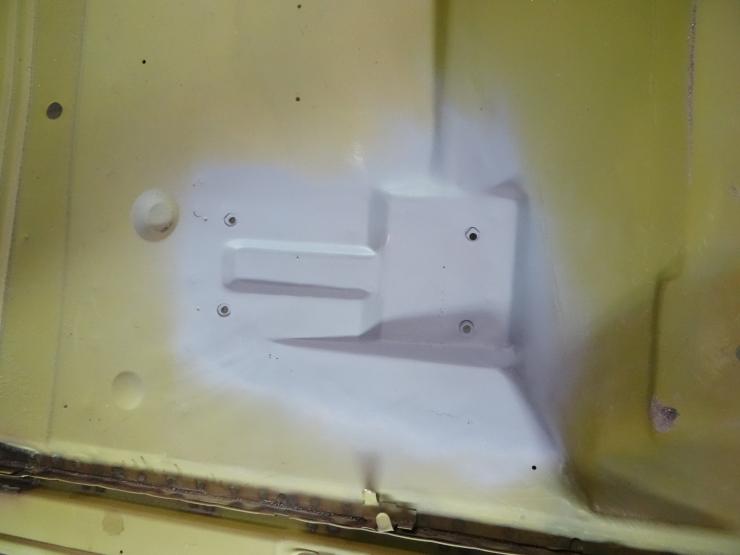

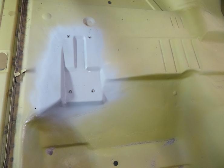

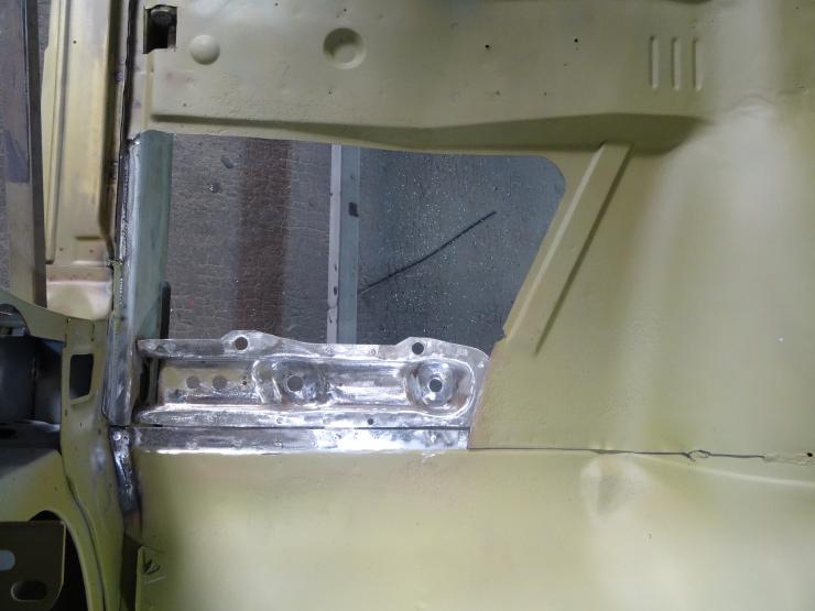

Réparation idem à celle du côté droit. Elle se situe sous la fixation gauche de la banquette AV .
La rouille avait fait son nid entre ces deux pièces. Celle de dessous étant plus épaisse, j'ai pu la conserver.

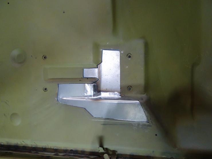

Reproduction en deux parties afin de me faciliter la tache. C'est la seule technique que j'ai trouvé pour reproduire rapidement cette forme. De plus quand j'ai ouvert le plancher, j'ai anticipé sur la reproduction future. En prenant soin de conserver ce qui me semblait difficile à refaire. C'est ce qui explique la forme bizarre de cette découpe.
Soudure des deux pièces et traitement afin de ne plus y revenir. Sachant que la pièce de dessous avait été sablé en même temps que la coque.
Mise en place définitive par soudure et traitement extérieur.

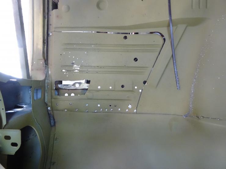

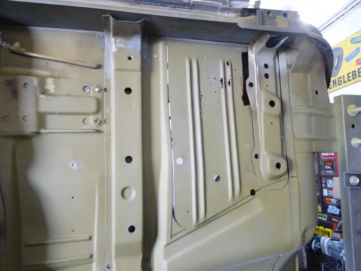

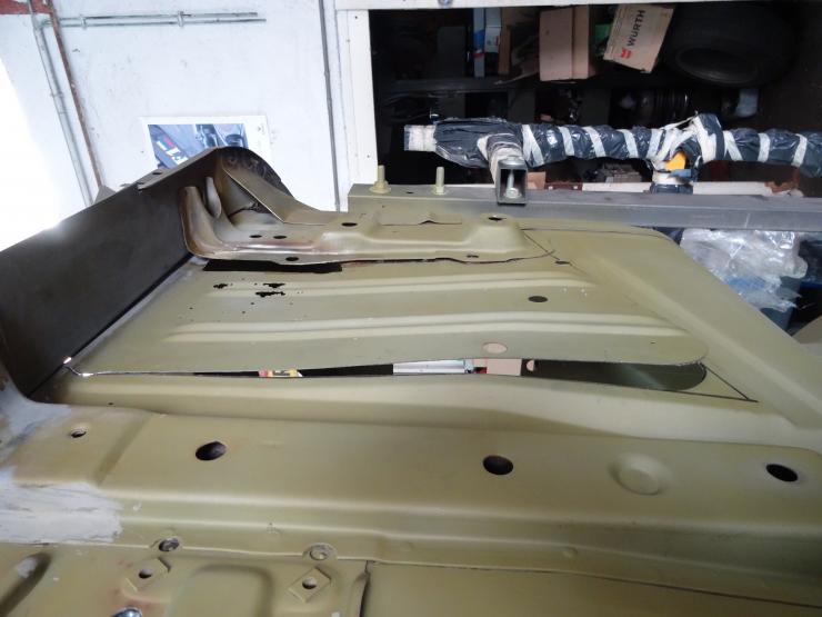

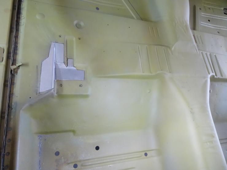

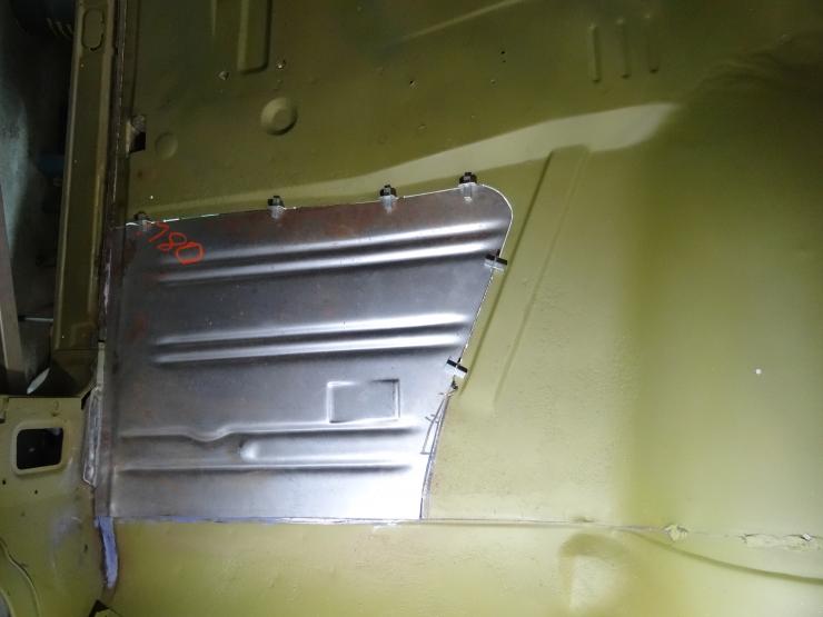

Voici la suite, réparation du plancher avant droit au niveau des pieds passager.
Découpe et dé-pointage.

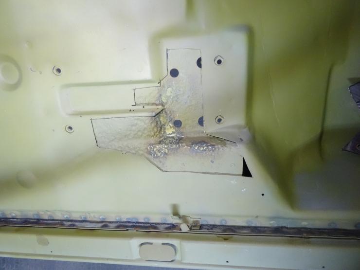

Décapage.
Traitement curatif.

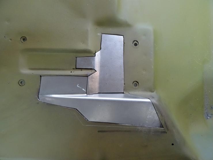

Là, je triche avec un morceau identique de Chevrolet 59' et 60' :D
Après ajustage.
