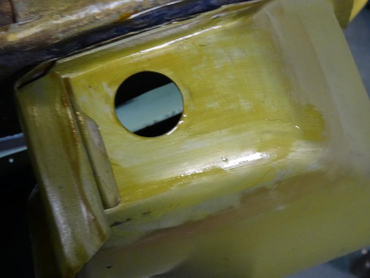

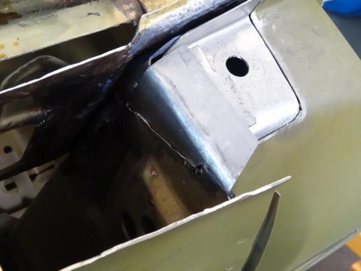

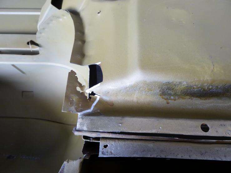

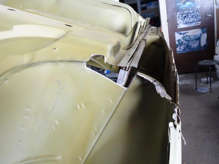

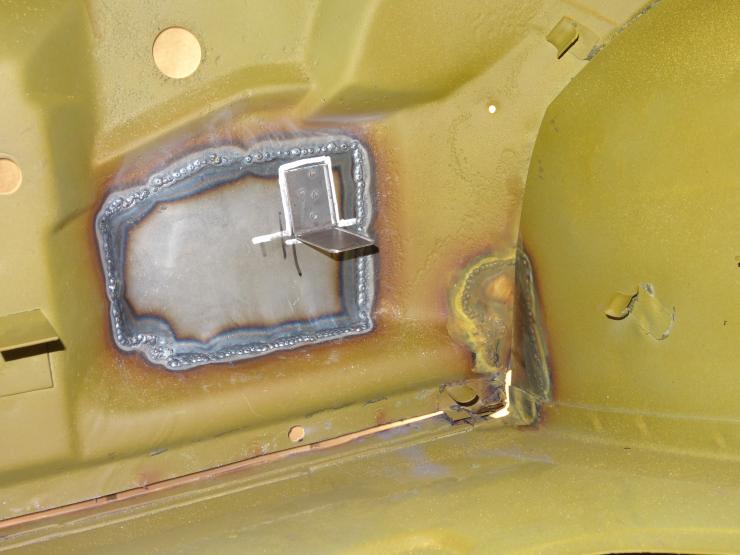

Petite réparation d'un bout de plancher et du passage de roue ARG avant de présenter le longeron de bas de caisse. Car après l’accès sera moins facile.
Le trou rond de 10 mm est là pour le bouchonnage avec le renfort qui se trouve derrière.

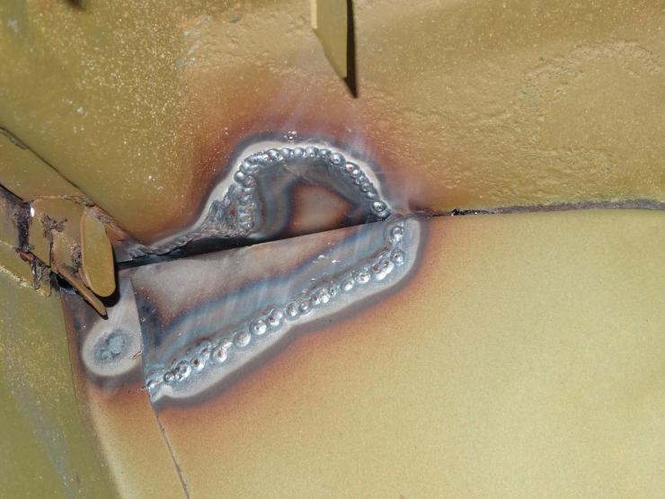

Voilà tout est soudé et refermé. Il ne me restera que le pointage électrique à faire pour rendre solidaire le plancher avec le passage de roue.
Vue de l'intérieur , je disquerais les soudures plus tard.

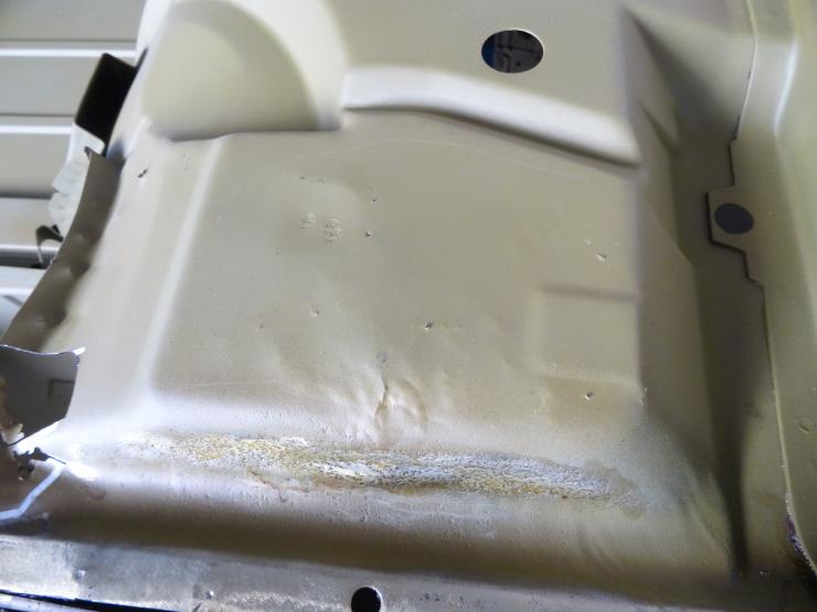

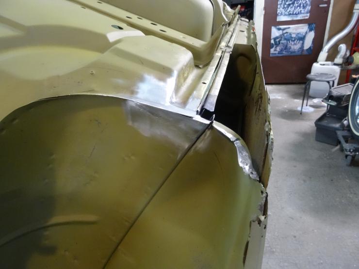

Ce weekend j'ai pu réparer un morceau de plancher et quelques patchs. Cette partie était rongée par l'infiltration d'eau qui rentrait par le passage de roue pourri à cet endroit.
Je n'ai pas reproduit l'emprunte carré, car elle n'a aucune utilité sur ce modèle et cela ma facilitais aussi la tache :)
Un peu de phosphatant et c'est terminé.
Vue de l'intérieur. J'atténuerais les soudure plus tard, quand j'en serais aux réparations intérieures.

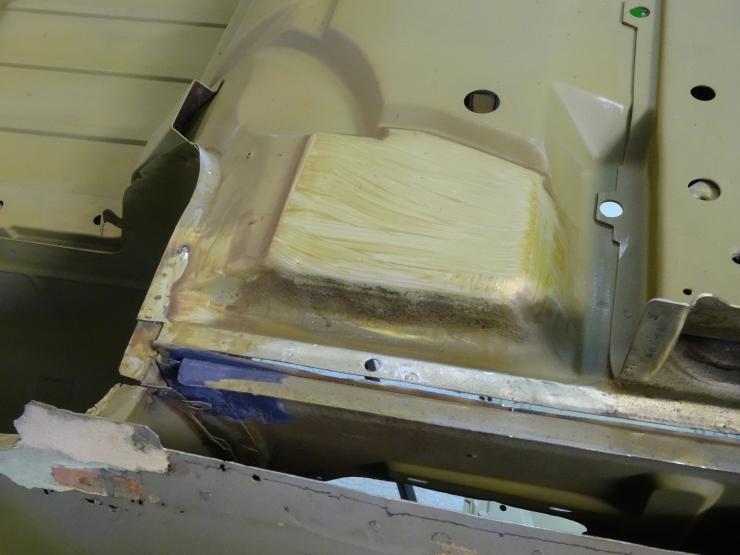

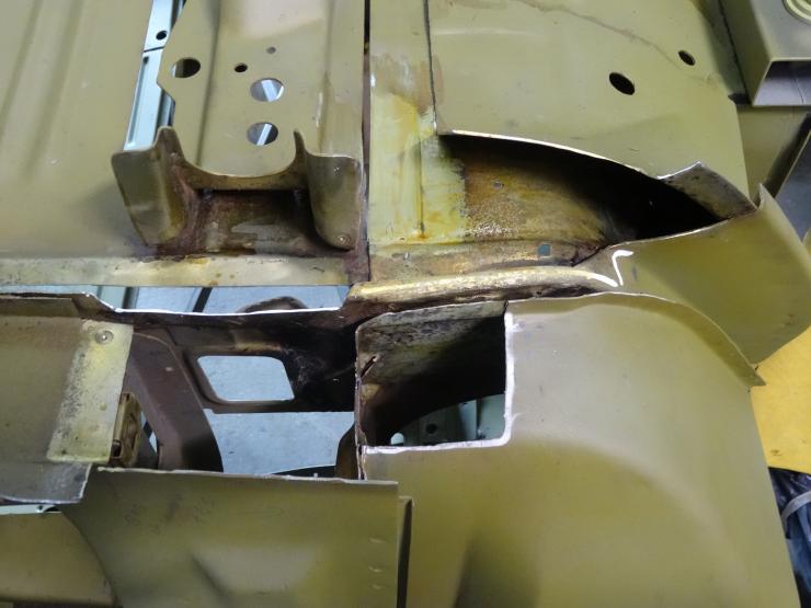

Maintenant, le pied de porte.
Je ne voulais pas en découper autant, mais je me suis aperçu qu'il ne restait pas assez d'épaisseur pour faire une réparation solide. Donc avant de refermer je vais refaire ces partie fragilisées.
Cela me retardera d'une journée, mais j'aurais l'esprit tranquille. Car par la suite cet endroit sera inaccessible .

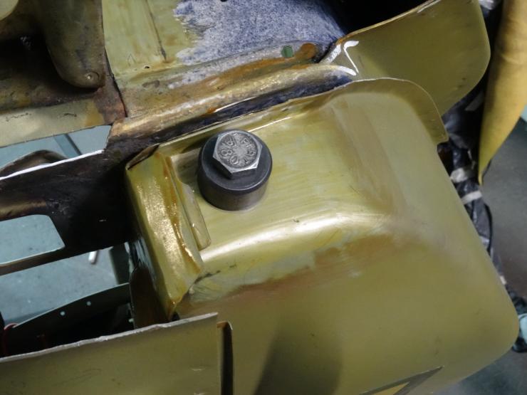

Deux petits patchs pour refermer le bac d'arriver d'air habitacle.
Agrandissement du perçage avec un emporte pièce, en moins d'une minute.
Maintenant les choses importantes peuvent reprendre. Présentation et ajustement de ce morceau d'époque et rare dans cet état là . Raison pour laquelle, pour l'autre côté j'ai du me résigner à le refabriquer.

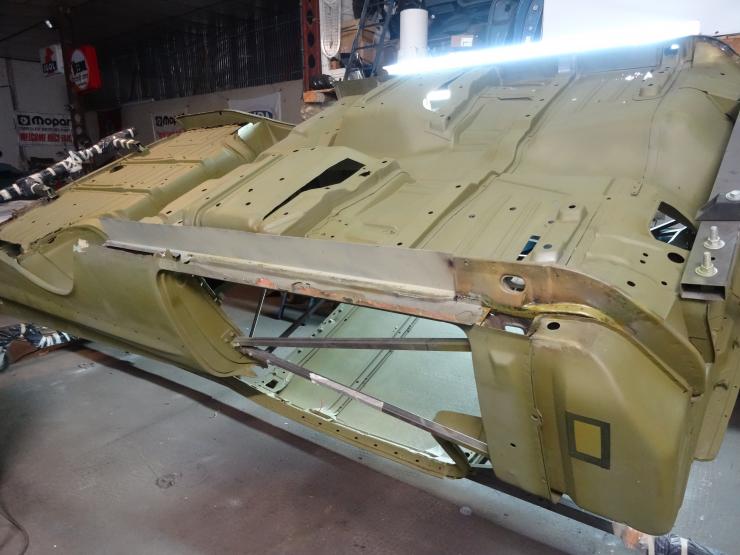

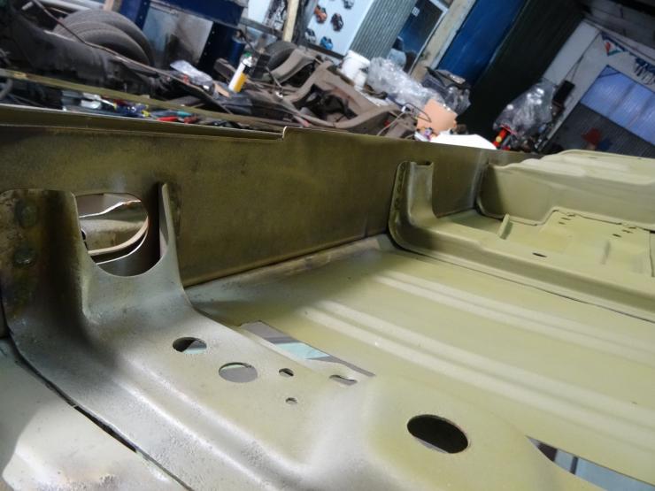

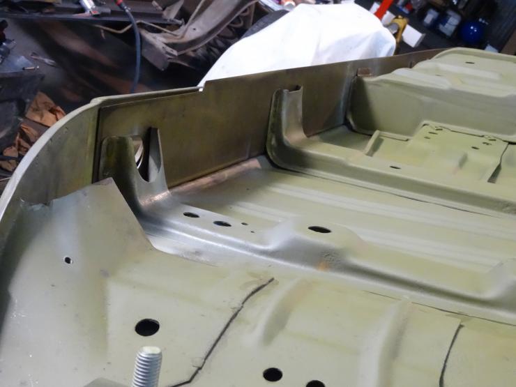

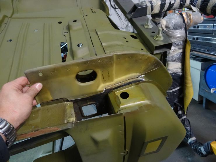

Belle avancée aujourd'hui , pose à blanc et soudure.
La tôle intérieure est maintenant soudée.
Le renfort pièce "numéro 1" également ajusté et soudé.
Les traverses sont pointées.
Le longeron en " U " est soudé à la pièce " numéro 2 ".
La soudure sera affinée par la suite, car là j'en suis au montage à blanc.
Tout tombe nickel, prochaine étape je pointe l'ensemble sur la pièce 1 et la coque.
