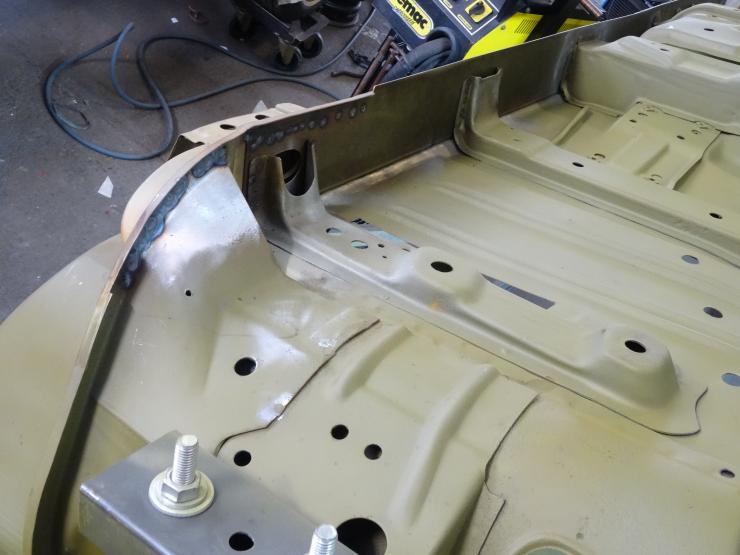

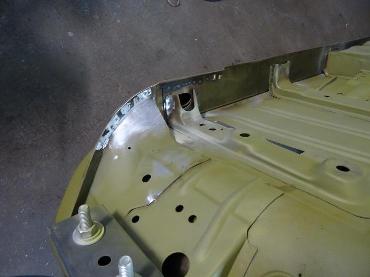

CAN-AM Posté(e) le 16 novembre 2015 Auteur Signaler Partager Posté(e) le 16 novembre 2015 Super boulot comme d'hab Merci, J'ai mis un peu moins de détail sur la reconstruction de ce bas de caisse, vu que les travaux sont maintenant identiques à l'autre côté. Si tout se déroule comme prévu, ce côté sera terminé le weekend prochain. La suite immédiate sera moins stressante ( réparation du plancher habitacle). Les peaux extérieures ne seront mises en place qu’après avoir fini le plancher. De manière à pouvoir reposer la coque sur le faux châssis avec les portes en place, afin d'être sur de l'alignement des bas de caisse et des bas de portes. Car une fois l'ensemble soudé ( peaux et renforts ) se sera du définitif. Citer Lien vers le commentaire Partager sur d’autres sites Plus d'options de partage...

Patrick 30 Posté(e) le 16 novembre 2015 Signaler Partager Posté(e) le 16 novembre 2015 Merci, J'ai mis un peu moins de détail sur la reconstruction de ce bas de caisse, vu que les travaux sont maintenant identiques à l'autre côté. Si tout se déroule comme prévu, ce côté sera terminé le weekend prochain. La suite immédiate sera moins stressante ( réparation du plancher habitacle). Les peaux extérieures ne seront mises en place quaprès avoir fini le plancher. De manière à pouvoir reposer la coque sur le faux châssis avec les portes en place, afin d'être sur de l'alignement des bas de caisse et des bas de portes. Car une fois l'ensemble soudé ( peaux et renforts ) se sera du définitif. Pour mon info : pourquoi veux tu la poser sur un faux châssis plutôt que celui original ? Tu dois le refaire lui aussi ? Citer Lien vers le commentaire Partager sur d’autres sites Plus d'options de partage...

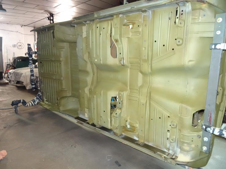

CAN-AM Posté(e) le 16 novembre 2015 Auteur Signaler Partager Posté(e) le 16 novembre 2015 Pour mon info : pourquoi veux tu la poser sur un faux châssis plutôt que celui original ? Tu dois le refaire lui aussi ? Oui je veux aussi refaire le châssis d'origine. Mais ce n'est pas la seule raison. J'ai construit un faux châssis pour travailler dans de bonnes conditions. Il servira aussi à déplacer la coque dans l'atelier et chez le peintre. J'aurais aussi la possibilité de m'en servir pour aligner ou redresser l'arrière de la coque qui est bien fatigué. De plus il me faut moins d'un quart d'heure pour l’installer ou l'enlever de ce faux châssis, donc pourquoi s'en priver. Citer Lien vers le commentaire Partager sur d’autres sites Plus d'options de partage...

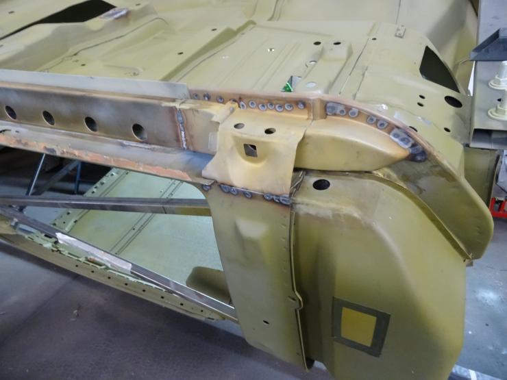

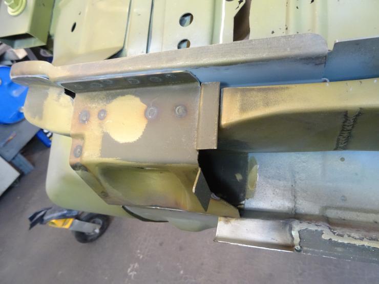

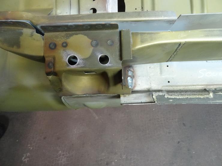

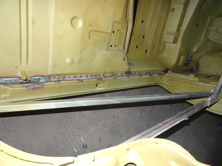

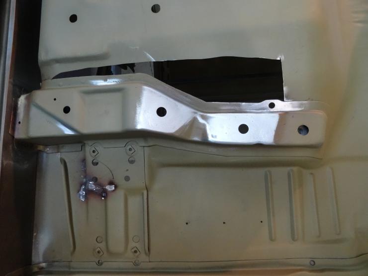

CAN-AM Posté(e) le 20 novembre 2015 Auteur Signaler Partager Posté(e) le 20 novembre 2015 ............. continues c'est toujours aussi passionnant de suivre ce sujet... Alors je continue, voici la suite. Le bas de caisse est pointé et bouchonné par endroit. Le sabot est également refermé. Je vais maintenant finir de réparer définitivement les traverses. Citer Lien vers le commentaire Partager sur d’autres sites Plus d'options de partage...
Olds 60's Posté(e) le 21 novembre 2015 Signaler Partager Posté(e) le 21 novembre 2015 bon boulot c'est fou, c'est vraiment la même structure point par point de mon oldsmobile, c'est marrant j'aime bien suivre ton sujet même si j'en suis incapable d'en faire autant, ça me permet de voir le procédé pour et l'endroit des points faible Citer Lien vers le commentaire Partager sur d’autres sites Plus d'options de partage...
Stangsud Posté(e) le 21 novembre 2015 Signaler Partager Posté(e) le 21 novembre 2015 Good job . Petite question et puisque nous en parlions plutot pourquoi ne pas avoir souder à la pointeuse le bas de caisse ( 1er photo ) ? Car il semble bien que tu l'ai fait au Mig Citer Lien vers le commentaire Partager sur d’autres sites Plus d'options de partage...
CAN-AM Posté(e) le 21 novembre 2015 Auteur Signaler Partager Posté(e) le 21 novembre 2015 bon boulot c'est fou, c'est vraiment la même structure point par point de mon Oldsmobile, c'est marrant j'aime bien suivre ton sujet même si j'en suis incapable d'en faire autant, ça me permet de voir le procédé pour et l'endroit des points faible Oui, c'est exactement les mêmes bas de caisse, plancher et renforts que sur ta voiture. Chez GM en 1959 et 1960 ces pièces étaient communes aux marques du groupe. Si un jour tu en as besoin j'ai gardé les mesures et les dimensions des pièces remplacées. Good job . Petite question et puisque nous en parlions plutot pourquoi ne pas avoir souder à la pointeuse le bas de caisse ( 1er photo ) ? Car il semble bien que tu l'ai fait au Mig Le bas de caisse a bien été pointé à la pointeuse électrique. Mais sur le sabot et la première traverse il y a eu en tout 5 bouchonnages. Car cela faisait 3 épaisseurs de 1.5 mm . Donc pour un total de 4.5 mm, je préfères bouchonner. Le sabot sous le pied de porte fait la jonction entre le tablier moteur, le pied de porte, la première traverse et le plancher . Ce qui en fait une pièce importante et soumise à de gros efforts donc je veux être certain qu'elle tienne bien. Citer Lien vers le commentaire Partager sur d’autres sites Plus d'options de partage...

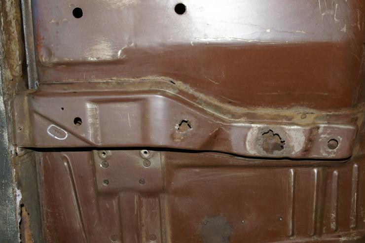

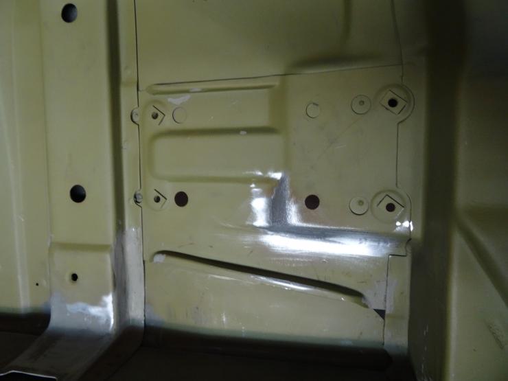

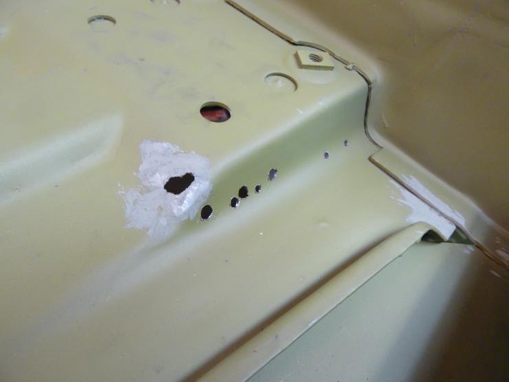

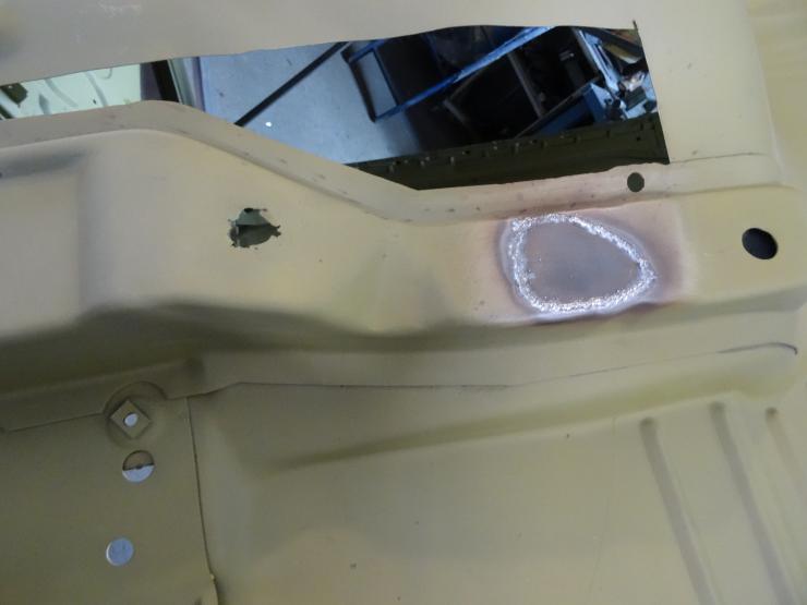

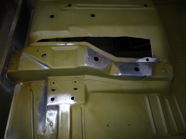

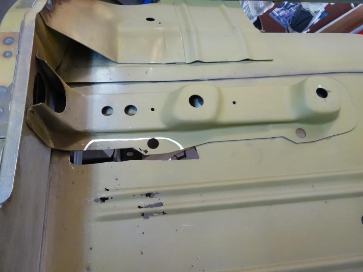

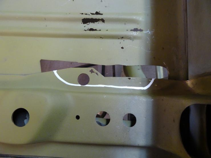

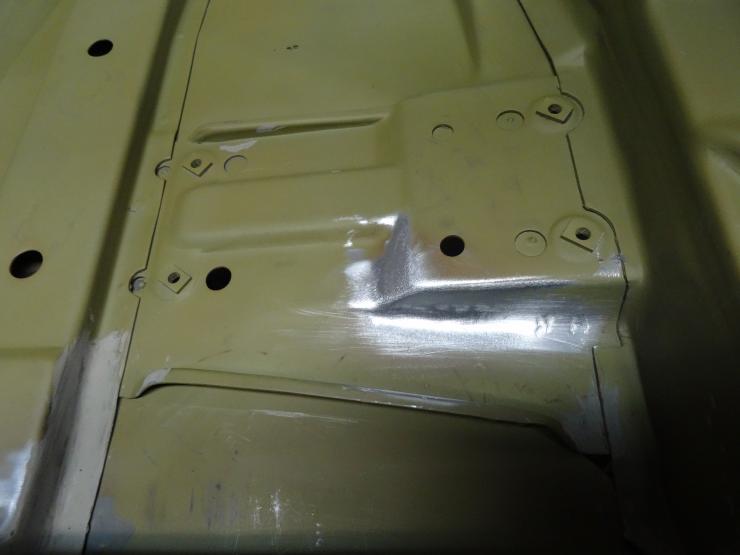

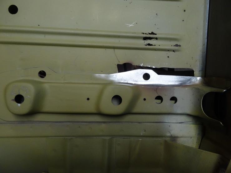

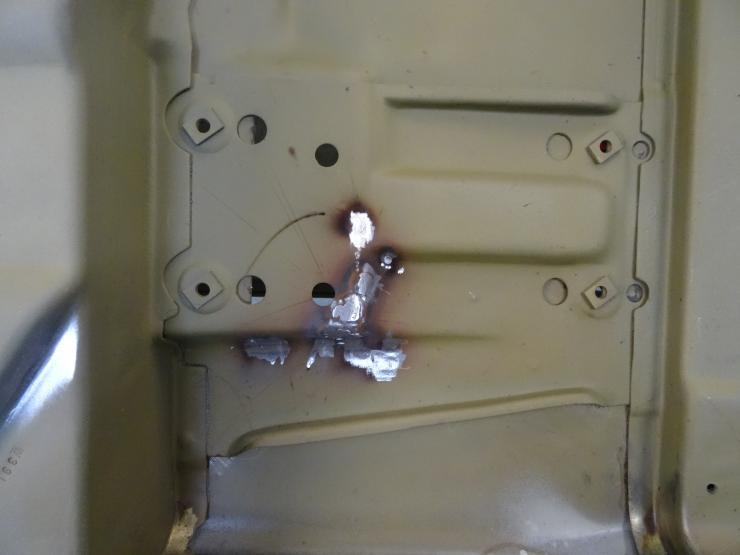

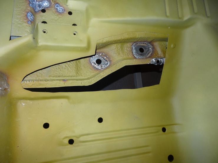

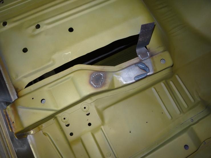

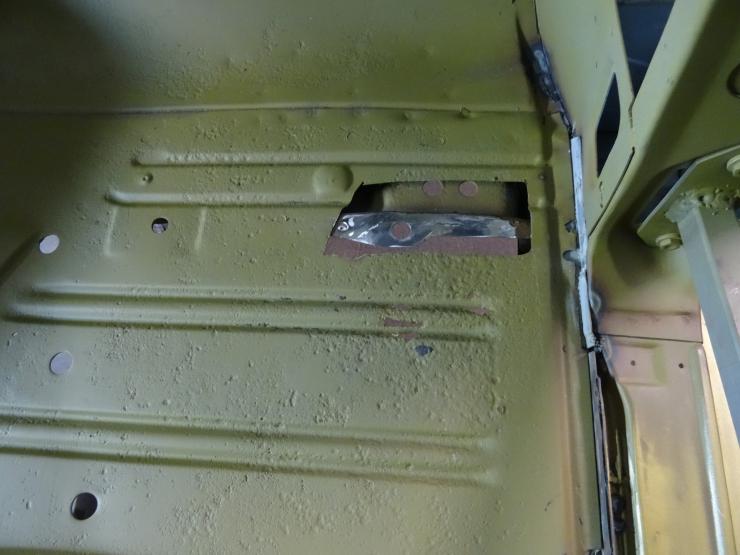

CAN-AM Posté(e) le 23 novembre 2015 Auteur Signaler Partager Posté(e) le 23 novembre 2015 Les traverses sont terminées. Les supports ( renforts ) des sièges avant sont également réparés. J'ai agrandi au maximum les micros trous avec un poinçon afin de les remplir de soudure. Une dernière retouche au support de l'aile avant droite afin d'être conforme à l'origine. Maintenant la suite, réparation des tôles de plancher. Citer Lien vers le commentaire Partager sur d’autres sites Plus d'options de partage...
